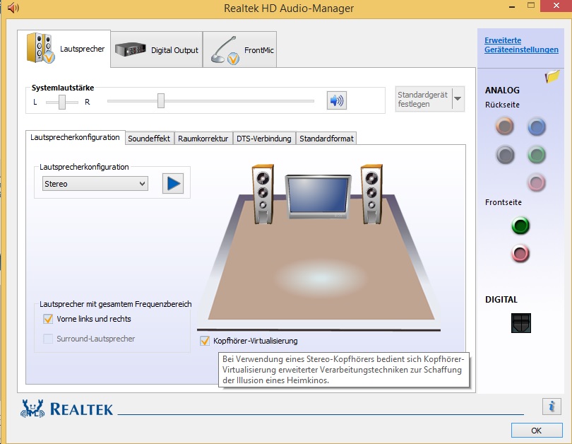

jetzt wo ichs vorne habe habe ich auch ne neue Option
Ich würde jetzt grob sagen das die damit Surround Sound meinen.
Aber ich glaube ganz normal stereo klingt besser als diese Virualisierung
Lass die Virtualsierung lieber aus. Ich habe bei meiner X-Fi auch alles an Equalizer, EAX, CMSS-3D etc. aus. Das klingt bei Musik definitiv am besten und bei Games ist es ziemlich Geschmackssache.
