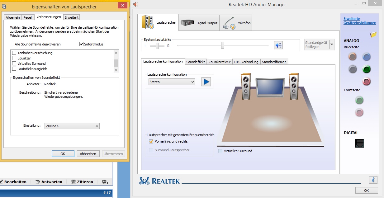

@TE: kannst du mal Screenshots von den verschiedenen Soundeinstellungen hier reinstellen?
Wenn man mit Kopfhörern hört sollte man die Lautsprecherkonfiguration auf "Stereo" haben und bitte mach "Virtuelles Surround" auch aus.
Bin nicht sicher, ob du einen erweiterten Treiber hast. Wenn du sonst eine Kopfhörer-Einstellung hast ist diese natürlich die Beste.
sowas ?
mehr habe ich nicht

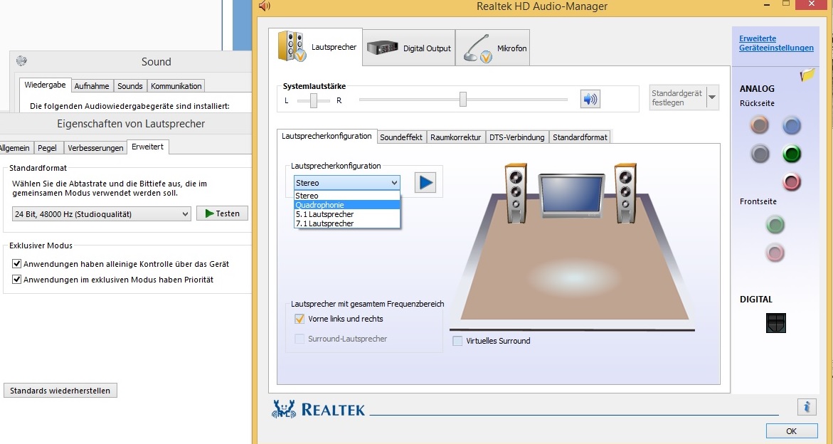

Hm, kannst du statt auf Stereo evtl. explizit Kopfhörer auswählen? Und was steckt noch hinter den erweiterten Optionen und dem Ordnersymbol (rechts oben)? Irgendwo sollte noch der KHV versteckt sein... welchen Treiber hast du installiert, den von Realtek direkt oder vom Mainboardhersteller?

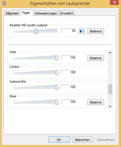

Was mir aber schon auffällt ist das du den Pegel nur auf 50% hast (2. Bild), dann ist es natürlich leiser...
50 % lautstärker sollte eigentlich auch laut sein bei dem g930 isses ja 25% lauter ansich
Auf Kopfhörer geht das nciht zu stellen
Hatte erst den alten dann wurde rumgequarkt das der treiber veraltet ist.
Eine Option mit KHV finde ich persönlich nirgends nichtmal im Bios gibs was mit sound nur an oder aus.
