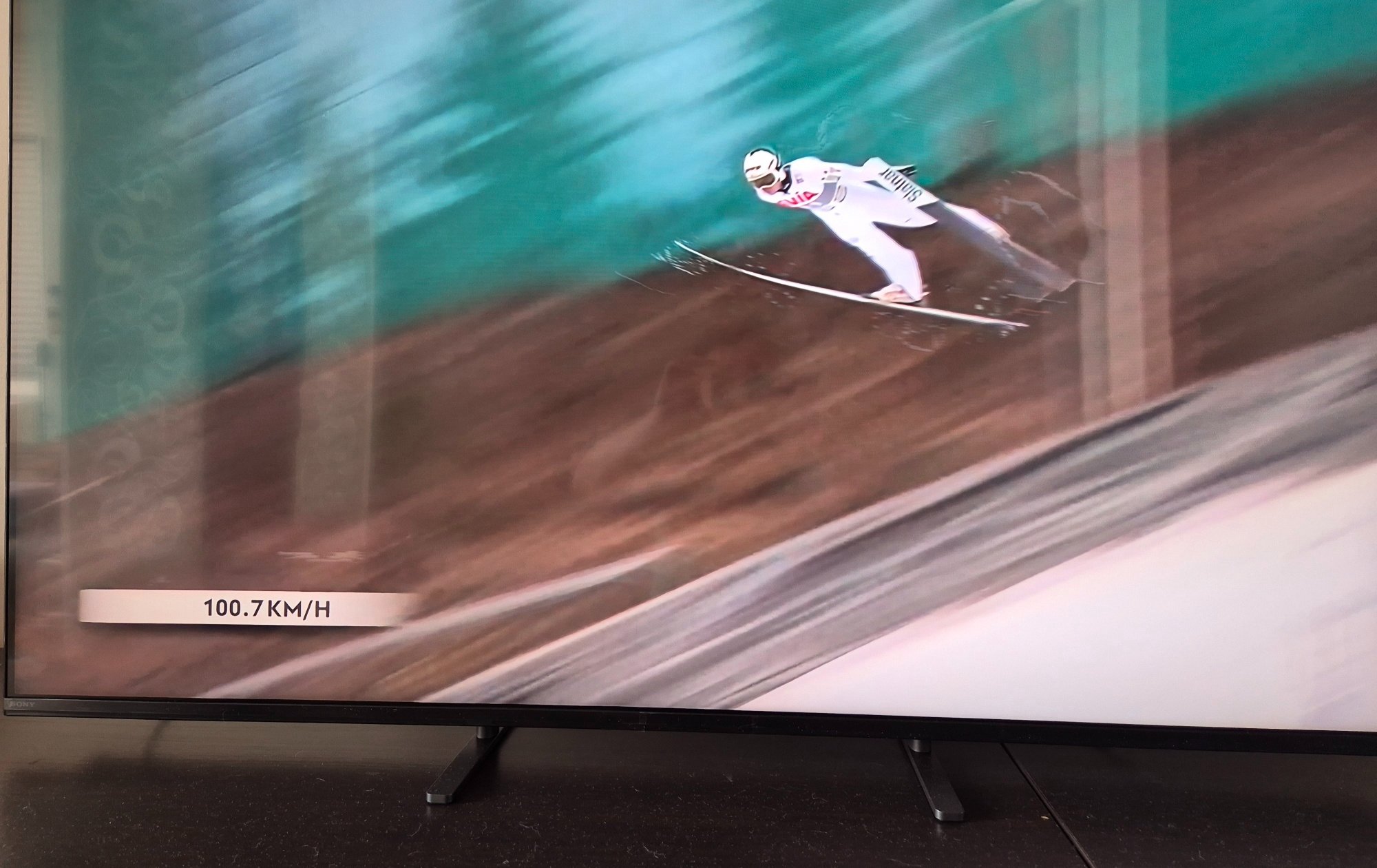

... da ich mit dem neu gekauften Bravia 5 nicht ganz zufrieden bin. Schaut euch mal das Foto an. Beim Skispringer herum bildet sich ein Schleier oder ein zweiter Skispringer und weiß nicht wie ich das wegbekomme.

Natürliche Farben, Helligkeit, etc... ist eine Sache der genutzen Bildmodi und -einstellungen. Diese Einstellungen und Regler gibt es ja nicht umsonst. Jeder empfindet diese Dinge auch anders und auch der zugespelte Content selbst hat keine einheitliche Basis.
Verwachen hängt zu 90% von der Qualität der genutzen Quelle ab, die anderen 5 Prozent von den Einstellungen die man nutzt und der Rest vom TV selbst wie gut er damit umgehen kann
Bei den meisten Test wird erstmal das Bild an die Umgebungsbedingungen angepasst, kalibriert oder justiert.

Vom Bravia 5 hat dir hier jeder abgeraten und du hast ihn trotzdem gekauft.
Versuch mal etwas mit den Motion Einstellungen zu spielen, wie schon geschreiben die ganzen Regler gibt es nicht umsonst
Selbst der beste und teuerste TV kann ein schlechtes Bild mit schlechten Einstellungen abliefern

Und wenn du bei diesem Modell dieselben Motion-einstellungen nutzt wie beim Bravia 5 wird es wohl auch zu dem selben Ghosting führen.
Erstmal versuchen das Bild beim jetzigen nachzujustieren. Du gehts ja nicht wirklich auf die Tipps ein, noch gibt es von dir Infos zu deinen Einstellungen, da bleiben die Tipps dazu auch nur oberflächlich
Motionflow ist jetzt auf Aus gestellt. Sonst habe ich den Fernseher ausgepackt und keine Einstellungen verändert, d.h. bei Bild sind folgende Einstellungen ab Werk vorhanden: Bild Modus Standard
Und, ist das Ghosting jetzt weg ?
Zu hohe Schärfe kann auch zu Doppelkonturen und Ghosting/Nachzieheffekten bei schnellem Bewegungsbild wie zB Sportszenen mit schnellen Kameraschwenks führen

Danke für deine Unterstützung möchte ich mal sagen. Also das Ghosting ist jetzt weg. Es ist mir bisher nur beim Skispringen aufgefallen. Welche Nachteile hat das 'Aus' auch in Bezug auf ein Formel 1 Rennen oder ähnlichem.
Kann sein, dass es zB bei Formel 1 etwas ruckeliger sein kann, ohne MotionFlow. Ist halt zusätzlich situaions- und senderabhängig.
