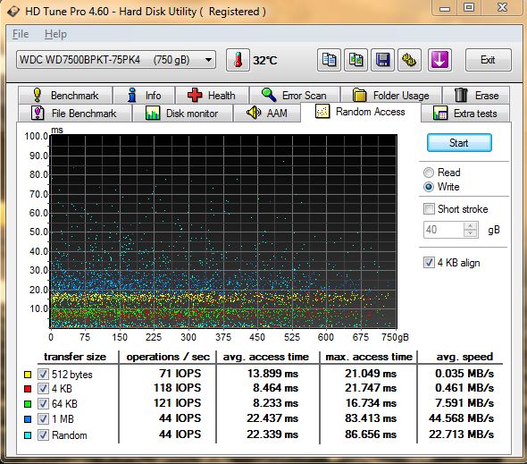

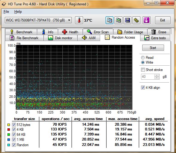

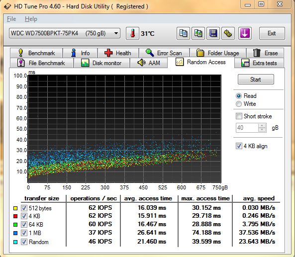

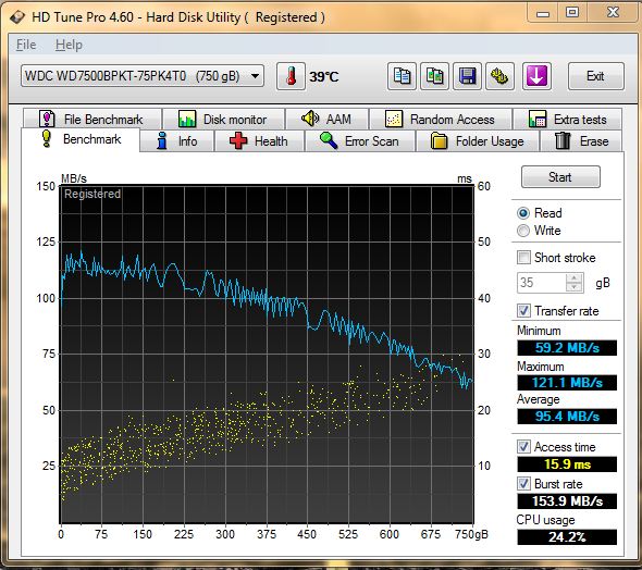

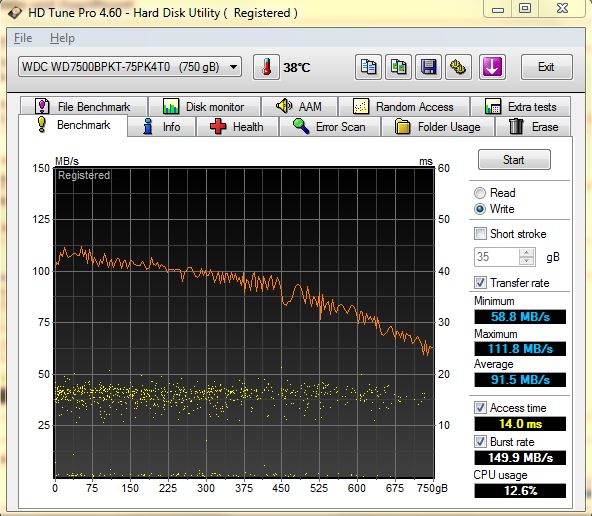

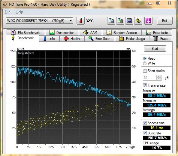

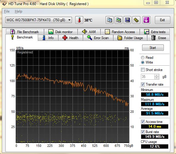

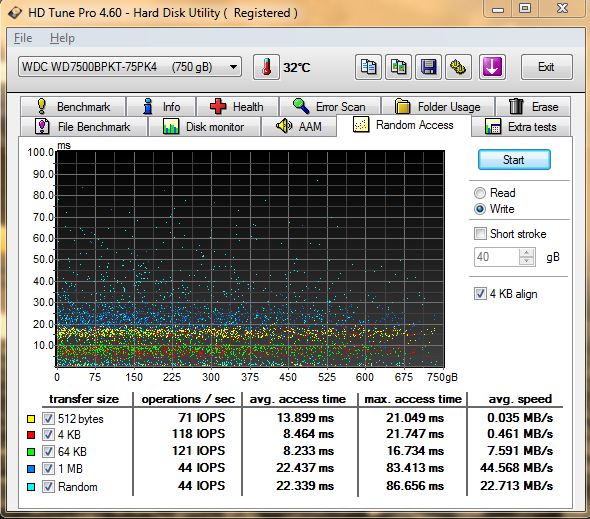

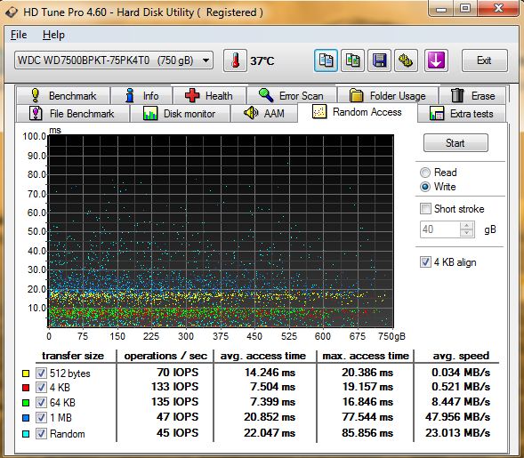

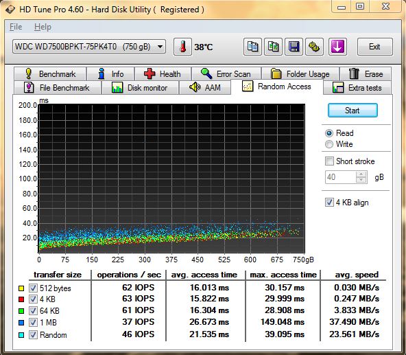

Wen die Leistung des Renesas µPD720200 interessiert, kann man in diesen Thread auf Hardwareluxx schauen (Account benötigt zum anzeigen der Bilder).
Lesend erreicht der Controller, wenn zwei USB Devices parallel belastet werden, ~370 MB/s, schreibend sind es 180 ~MB/s.
Das sind kumulierte Werte. Ein Einzelnes Device könnte diese Leistung nicht erreichen, das USB Mass Storage Protokoll das verhindert. Siehe heise. Dennoch ist eine 7,2k RPM 2,5" HDD @usb 3.0 nur minimal langsamer als @sata.
USB 3.0
USB3_CStatesOn_HDTuneBechRead_02.JPG USB3_CStatesOn_HDTuneBechWrite_02.JPG USB3_CStatesOn_HDTuneRanRead_02.JPG USB3_CStatesOn_HDTuneRanWrite_02.JPG

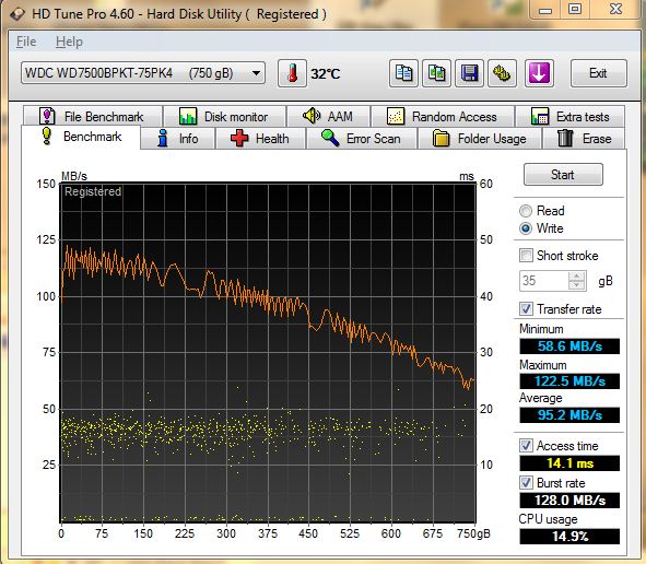

Intern
PCH_CStatesOn_HDTuneBechRead_01.JPG PCH_CStatesOn_HDTuneBechWrite_01.JPG PCH_CStatesOn_HDTuneRanRead_01.JPG PCH_CStatesOn_HDTuneRanWrite_01.JPG
