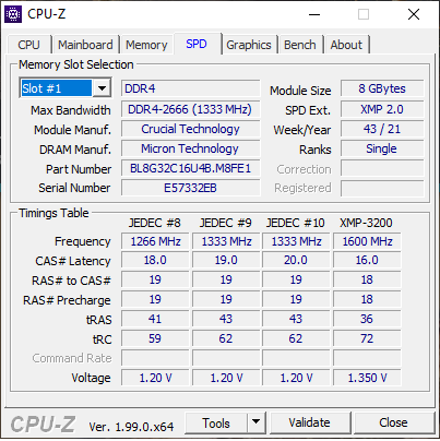

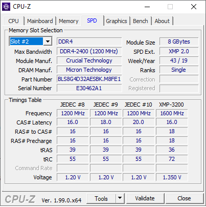

Mainboard: ASUS TUF B450M-Pro GAMING Rev X.0x
Ram 1: 2020 gekauft:
Ballistix Sport LT Grau 16GB Kit (2x8GB) DDR4-3200 CL16​
Erkannt werden Sie als: DDR 4-2400 (1200 Mhz)
Diese laufen mit dem XMP Profil auch auf 3200 Mhz
Ram 2: 2022 gekauft:
Crucial Ballistix Schwarz 16GB Kit (2x8GB) DDR4-3200 CL16​
Erkannt werden Sie als: DDR 4-2666 (1333 Mhz)
Diese laufen zusammen mit den anderen NICHT mit dem XMP Profil.
Im Grunde die "gleichen" - bzw. dachte ich das diese ordenlich zusammen laufen.

Danke für eure Antworten.
Die Antwort von [LAVA]ONE hilft mir am meisten. Ich habe jetzt einfach mal im Mainboard Manuell die Taktrate der Module auf 3000 Mhz (1599 MHz) gestellt und schaue ob es damit läuft.
Übringends habe ich vorher einen Memtest86 ausgeführt und da kamen keine Probleme.
Ja Beturg ist ein hartes Wort und deshalb habe ich ja den betreffenden Händler nicht genannt und das Wort mit ? versehen um mich hier im Forum mal bei euch Spezialisten zu informieren.

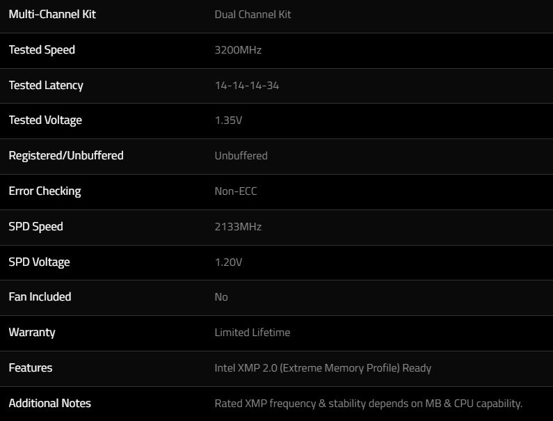

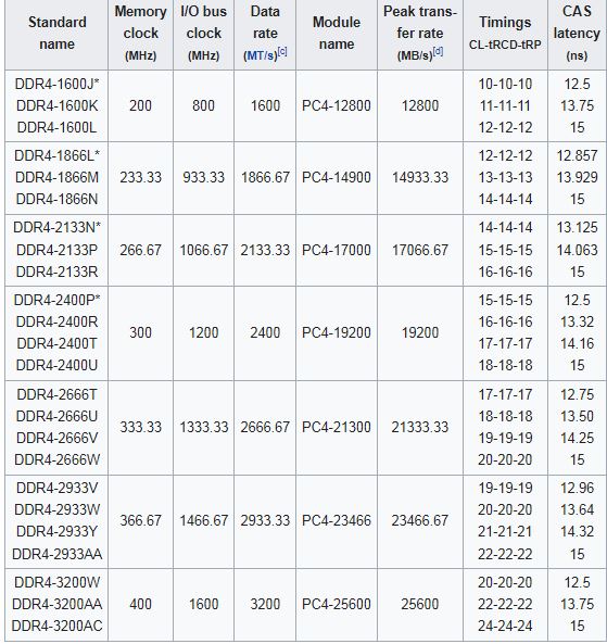

Dürfen Händler Ram Module unter der 3200 Mhz Label verkaufen wenn die JEDEC Spezifikation und die SPD gar nicht diese Werte erreichen?
Wieso schaust dir nicht einfach mal die JEDEC Spezifikation an bevor du dich darauf berufen tust?
Wie du selber sehen kannst 1.2V. Und weiter geht es:
Schau dir die Timings an. Dein Arbeitsspeicher erfüllt die JEDEC Spezifikation siehe dazu auch dein CPU-Z Bild.
Da du dich auch auf XMP berufen tust.
Was ist XMP DDR4?
XMP (Extreme Memory Profiles) sind von Intel vergebene Zertifizierungen für DDR3/DDR4-Speichermodule. Anders als die JEDEC-Geschwindigkeiten wie etwa DDR3-1600, DDR4-2400 oder DDR4-2666, sind die XMP-Parameter speziell für den jeweiligen Arbeitsspeicher angepasst und erlauben deshalb höhere Speichergeschwindigkeiten.
Was macht XMP?
Intel XMP (Extreme Memory Profile) ermöglicht Anwendern das einfache Übertakten von XPG Speicher durch die Änderung von Einstellungen im BIOS und somit das Erreichen einer noch besseren Leistung als mit den Standardwerten ohne komplizierte und oftmals riskante Änderungen an den Speicherspannungen oder Frequenzen
Was schreibt z.B. G.Skill dazu? Siehe Additional Notes.
