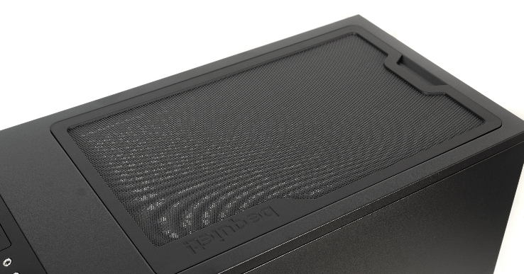

Ein Lüfter im Deckel ist auf jeden Fall sinnvoll. 2 rein, 2 raus, dann hast du vernünftigen Luftdirchsatz.
Auch wenn der nur 120er ist.
Also ein 120er sollte da schon hinpassen. Sonst hätte BQ wohl keinen Lüfterplatz hin gemacht.
Brettl schrieb:
Ich weiß allerdings nicht ob der Lüfter dem CPU Stromkabel im weg ist.
PURE BASE 500 BLACK
Da soll sogar ein 240 mm Radiator mit Lüfter rein passen.
Top-Cover tauschen
Oder 2 140er Lüfter...
Dann kannst du für ungefähr gleichen Luftdurchsatz auch einen 140er nehmen.
Und alle mit gleicher Drehzahl laufen lassen ;)
