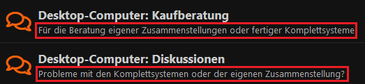

was davon ist für dein anliegen passender...?
