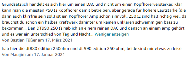

@iRNMAN wieso hast du den Gaming DAC Pro S ausgeschlossen?
Lt. Amazon-Bewertungen soll er nicht ganz ausreichend sein für 250 Ohm:
Wenn ich allerdings bei Sennheiser 560S bleibe, werde ich den Gaming DAC Pro S V2 ebenfalls ausprobieren, er ist ja eine Ecke günstiger als der Sound Blaster X3 und ich benötige keinen Splitter.
@iRNMAN Also meine 250er Beyer befeuert er ordentlich, zwar nicht so, dass man sich das Hirn rausblasen kann, aber so erspart man sich nen Gang ins Krankenhaus.
Allein die Aussage, dass der DAC keinen Kopfhörerverstärker verbaut haben soll, lässt sowieso aufhorchen und sollte Grund genug sein, so eine Bewertung nicht weiter ernst zu nehmen. Jedes Teil, wo du nen Kopfhörer anschließen kannst und was hörst, hat einen Kopfhörerverstärker verbaut, denn Signale alleine bringen deine Membranen nicht in Bewegung.
