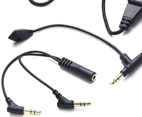

Verstehe, ich brauche also ein DAC sowohl mit KH- als auch mit MIC-Anschluss, damit ich diese beiden hier einstöpseln kann:
Welches DAC wäre denn da empfehlenswert? Hat jemand Tipps? Dieser hier scheint zu passen: https://de.creative.com/p/b-stock/sound-blasterx-g5-b-stock
dllwurst schrieb:
Du brauchst für das Mikro dann aber noch einen entsprechenden Eingang, den bietet dein DAC nicht. Da musst du ein vollwertiges Interface haben und die haben meistens auch keinen 4-poligen Mikro-KH-Anschluss. Also brauchst du wieder zusätzliche Adapter.
Außerdem: Beim Umbau verlierst du auch die Garantie auf den KH, außerdem sollte das jemand mit Löterfahrung machen.
Genau, entweder eins mit 4-poligen Mikro-KH-Anschluss separaten Eingängen für Mic/KH. Wenn, dann würde ich es von einem Profi machen lassen.

Hat der Sabaj D3 einen 4-poligen Mikro-KH-Anschluss? Lieder finde ich bei den DACs diese Spezifikation nicht...
DACs (Digital-Analog-Converter) haben in der Regel keinen analogen (Mikrofon) Eingang, ansonsten wäre der Name auch eher verkehrt, da ein ADC (Analog-Digital-Converter) da zusätzlich eingebaut sein muss.
Ein 4-pol Mikro-KH Anschluss ist mir bisher noch bei keinem externen Standgerät aufgefallen. Den kenne ich nur von USB-Sticks und selbst dort herrscht eigentlich eine Trennung von KH und Mic vor. Der Sharkoon ist da eher die Ausnahme als die Regel.
Dann bleiben nur noch 2 Alternativen:
1. Soundblaster X3
2. Ein normaler DAC, z.B. FX-Audio DAC X6. Diesen dann mittels Splitter nur für die KH verwenden, das Mic dann direkt ans Mobo anschließen.
Beim Punkt 2 hätte ich das Problem, dass der beim Boompro mitgelieferte Splitter nur sehr kurz ist und nicht vom DAC bis zum Mobo reichen würde. D.h. ich bräuchte nochmal ein Verlängerungskabel, wenn ich das richtig sehe, oder?
Das sind aus meiner Sicht die besten Optionen bis jetzt.
Funktioniert nur, wenn das Mikrophon ein eigenes Kabel hat, sonst bekommst du eine Massenschleife (dauerhaftes Brummen auf den Kopfhörern). Wenn du nur ein Kabel vom Headset weggehen haben möchtest, müssen Mikrofon als auch Kopfhörer zwingend am selben Gerät angeschlossen werden.
