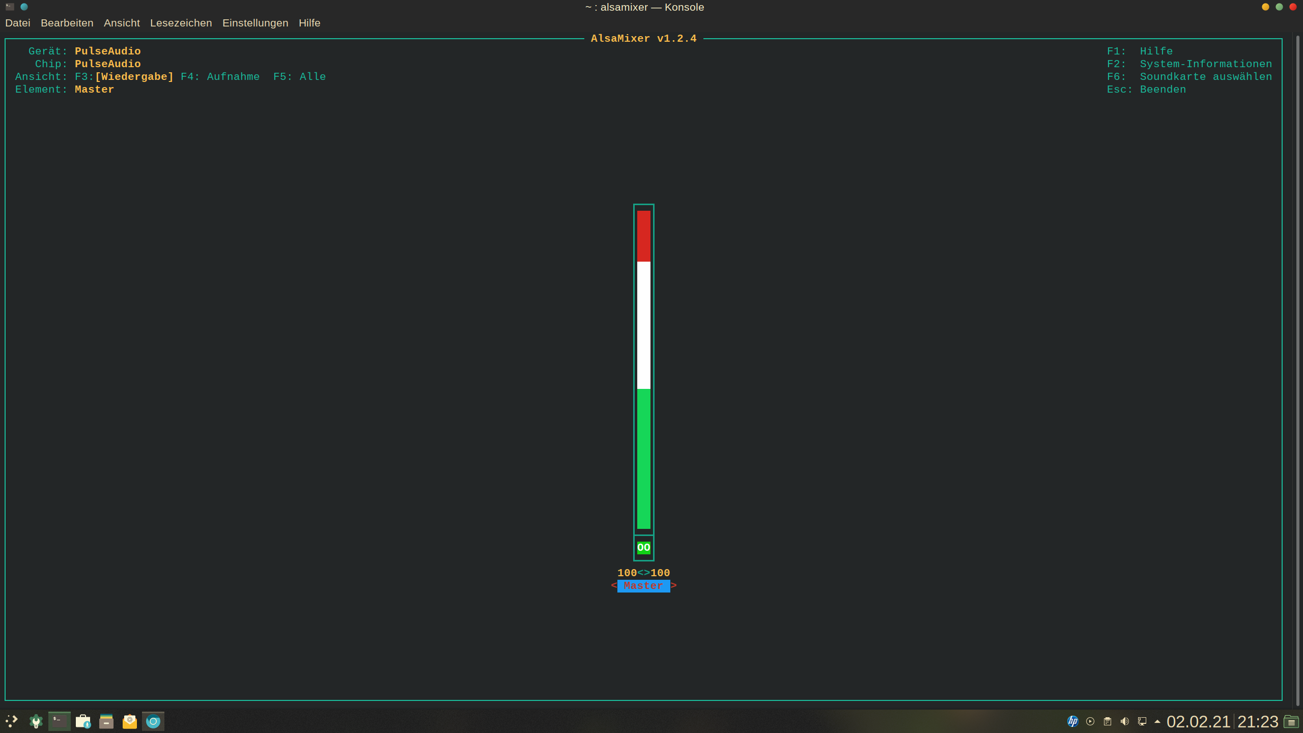

Kannst du mal den Alsamixer vom Sharkoon im Terminal öffnen?

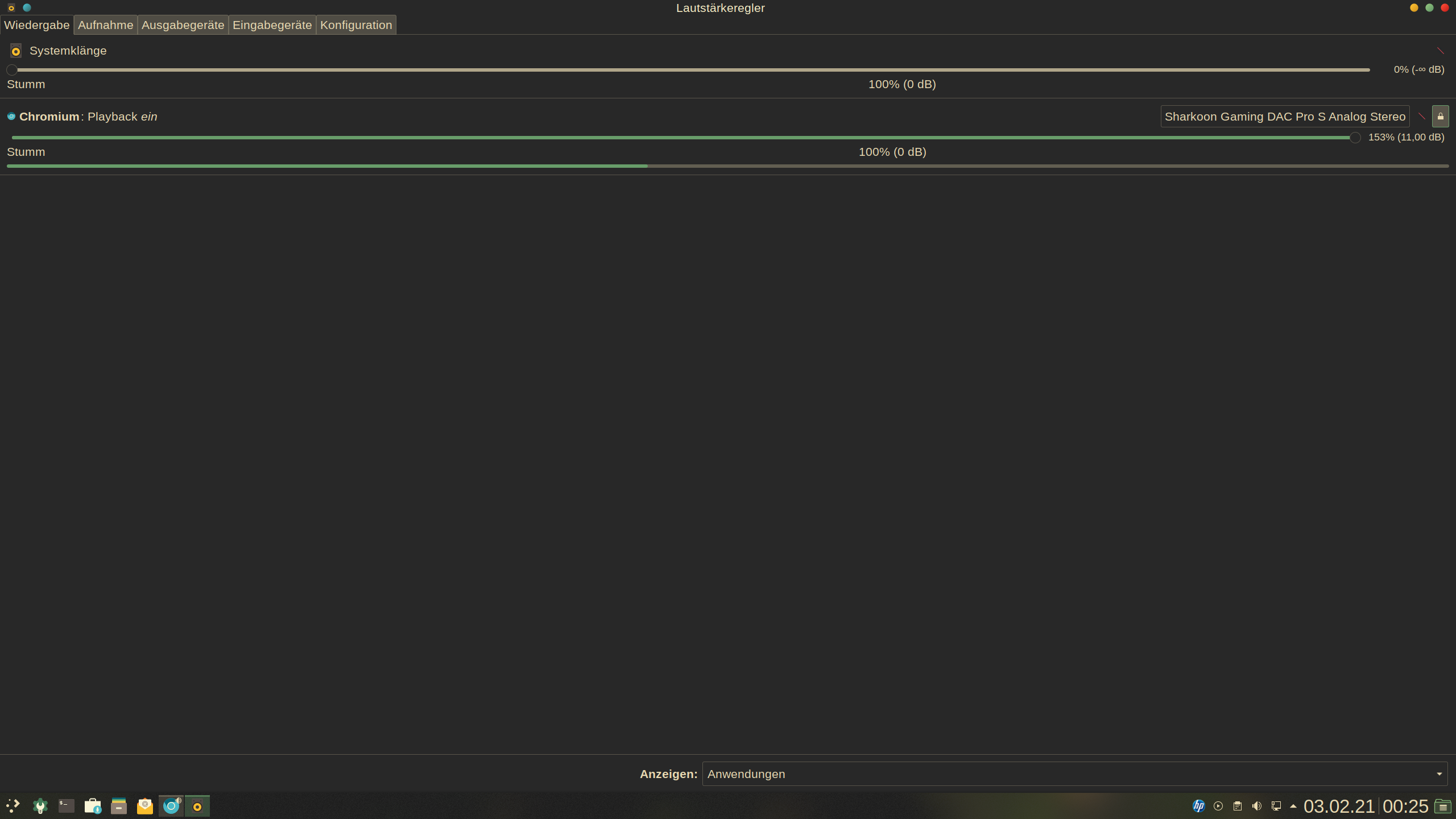

Ja,ich habe den Pulse-Audio Lautstärkeregler auf 153 % (11.00 dB) erhöht.
Gehe ich jetzt aber unter Systemeinstellungen -> Audio -> Geräte, dort steht der Regler
unter Analog Output bei 150 %

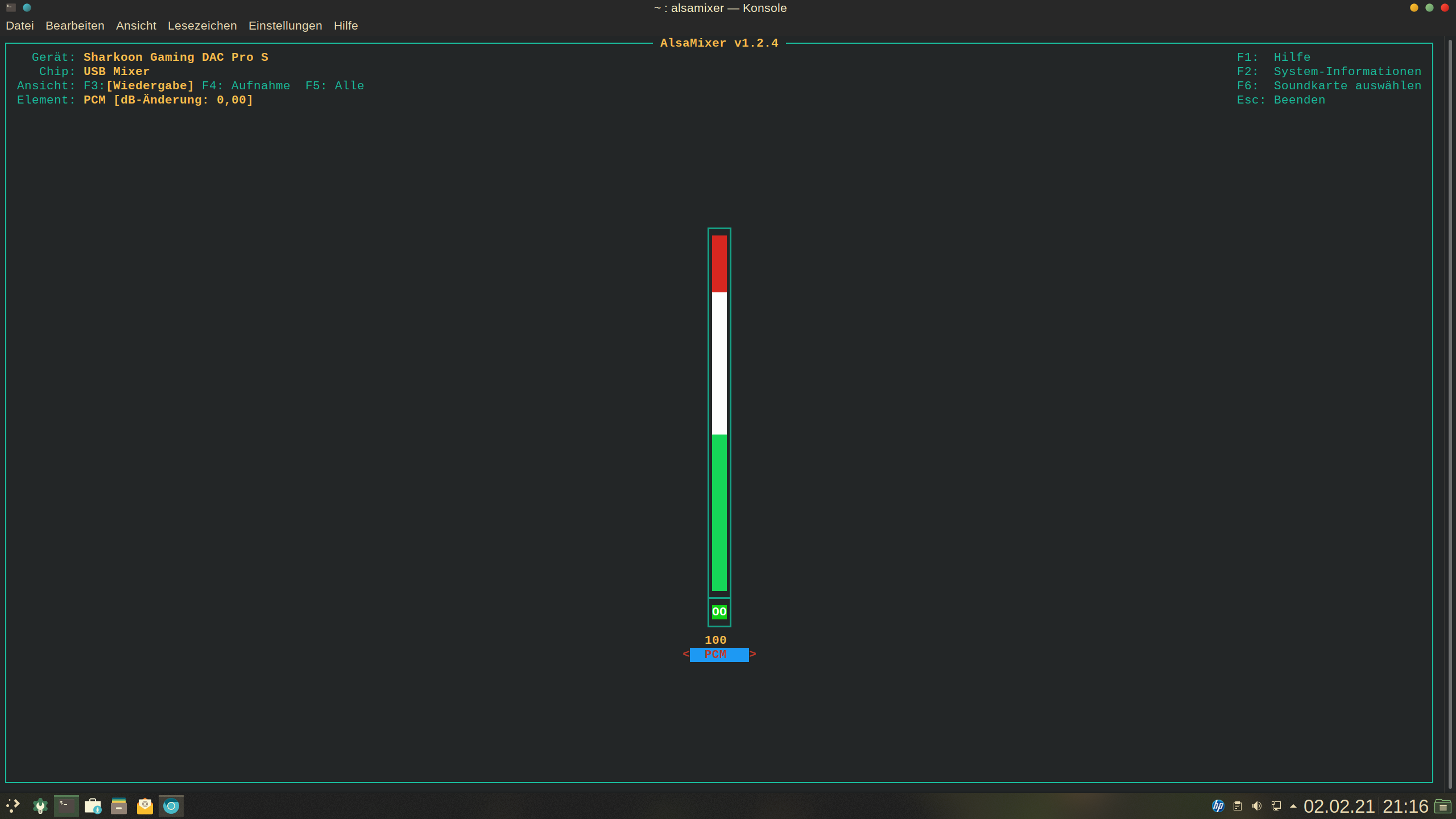

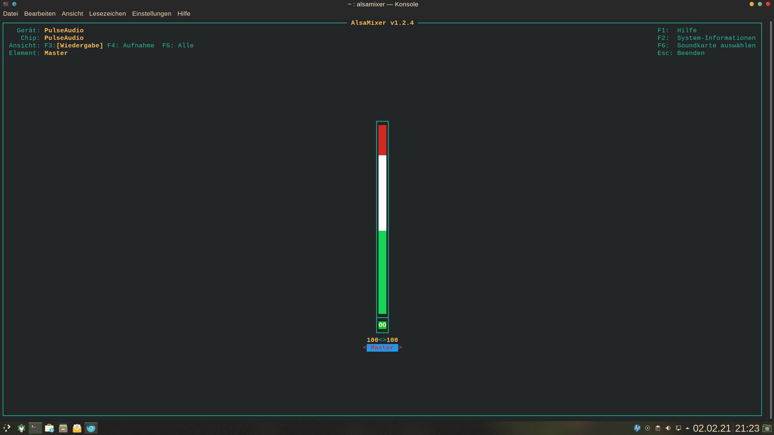

Unter AlsaMixer steht der PulseAudio auf 153 Master, wähle ich den Sharkoon, steht dort
100 PCM.
Liegt es also am Pulse bzw.am AlsaMixer ?
Den AlsaMixer habe ich nie verwendet, kenne mich damit nicht aus bzw.ich weiß nicht
wie ich den konfiguriere.
Dann wissen wir schon mal woher das clipping kommt. Aua.

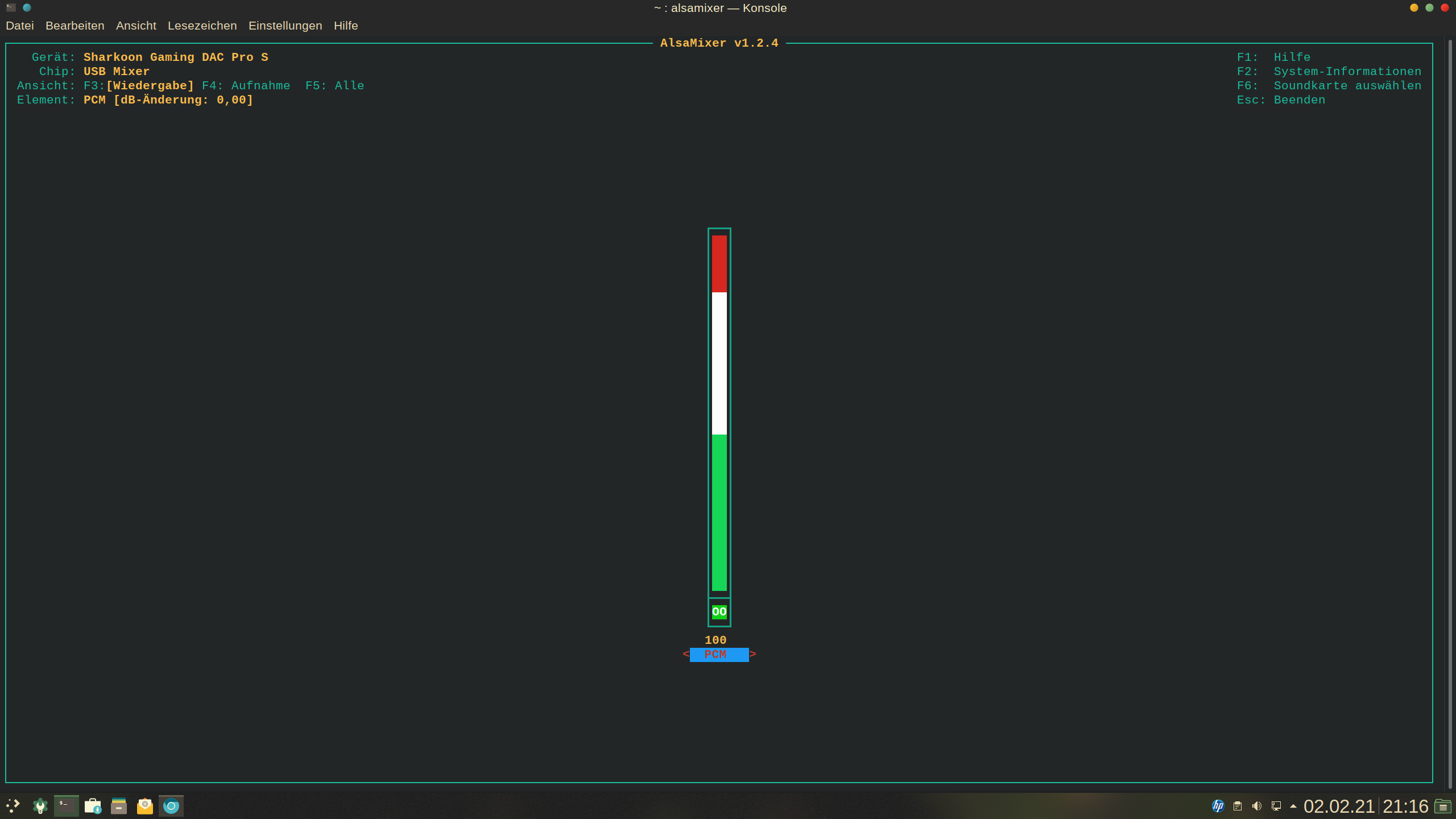

Paul09 schrieb:
Ich möchte das Bild vom Alsamixer sehen, damit ich sehen kann, welche Einstellungen man an der Hardware vornehmen kann.
Also im Terminal "alsamixer" eingeben, mit F6 den Sharkoon auswählen und das Bild der Regler (F6) hier posten.
Und bitte alles zurückdrehen auf 100%. Darüber hinaus regelt man nicht, denn sonst verzerrt das Signal. Dass es leise ist muss andere Ursachen haben. Entweder hörst du in einer Gehörschädigenden Lautstärke oder im Alsamixer (das OSD des eigentlichen Treibers unter Linux) ist die Ausgangsimpedanz verstellt. Falls das beim Sharkoon geht.
Reaktionen: lamda
Hier das Bild vom AlsaMixer

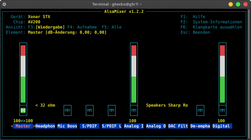

//edit: Da hätte ich mehr erwartet. Hattest du den DAC mal unter Windows getestet? War er da lauter? Für mich ist es schwer einzuschätzen, was für dich gerade "zu leise" ist. Denn eigentlich sollte die Ausgangsleistung des DACs für einen 250 Ohm DT-770 ausreichen.

Paul09 schrieb:
"Da hätte ich mehr erwartet
Etwas mehr Möglichkeiten. Siehe den Screenshot meiner Xonar.

Das letzte trifft mehr oder weniger auf die meisten Onboard Soundlösungen zu. Was mich nur wundert: Der DAC ist laut deiner Aussage nicht wirklich lauter als dein Onboardsound. Dieser hat dann entweder einen relativ guten KHV, oder dein DAC ist defekt.
Ich habe alsamixer im Terminal eingegeben und mit F6 den Sharkoon ausgewählt, was anderes
gab er mir nicht.

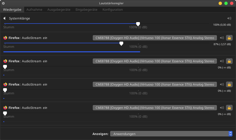

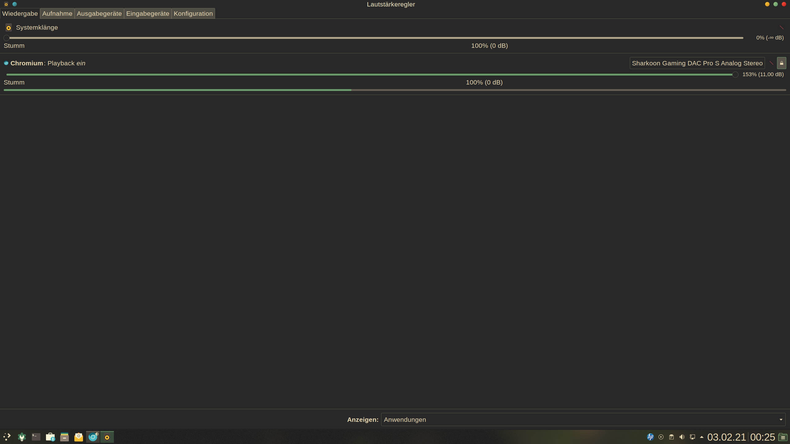

Da hast du einerseits den Regler unterhalb vom Video und dann in Pulseaudio noch einen Regler für den jeweiligen Stream:
Die sind eigentlich verknüpft, 100% im Browserfenster resultiert aber nicht in 100% in Pulse.
Bei mir sieht das so aus.

ghecko schrieb:
Wie kommst du schon wieder auf die 153%? Damit schrottest du am Ende deine Kopfhörer.
100% ist die Grenze.
Ich stelle deswegen auf 153%, weil bei einigen youtube videos der Ton etwas leiser und zu leiser
ist, und ich nicht immer die Lautstärke im Pulse einstellen möchte, und es gewohnt bin, die
Lautstärke bei youtube und Streaming Portalen steuern möchte.
