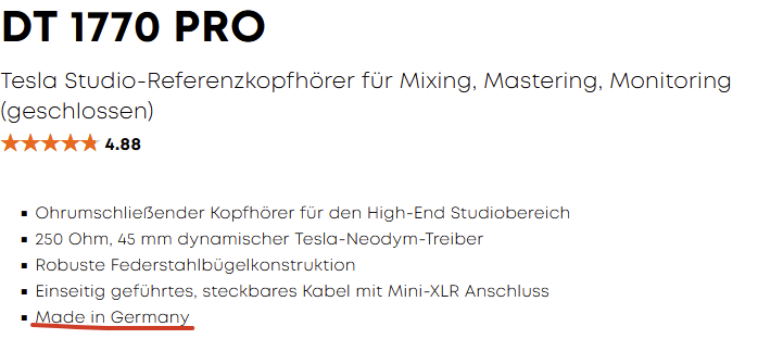

ist der "billige" 1770 überhaupt "Made in Germany"?
Ja,
