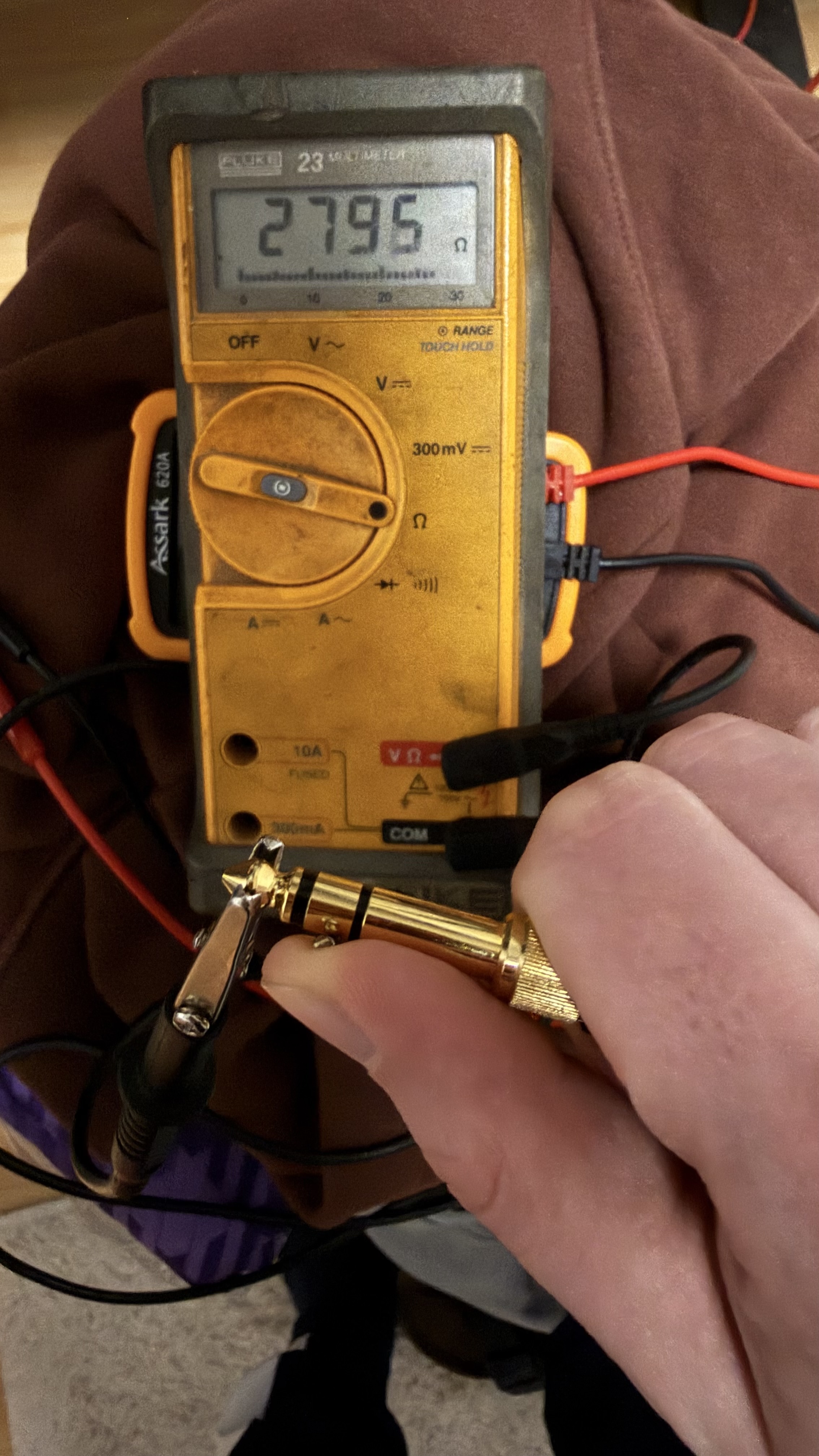

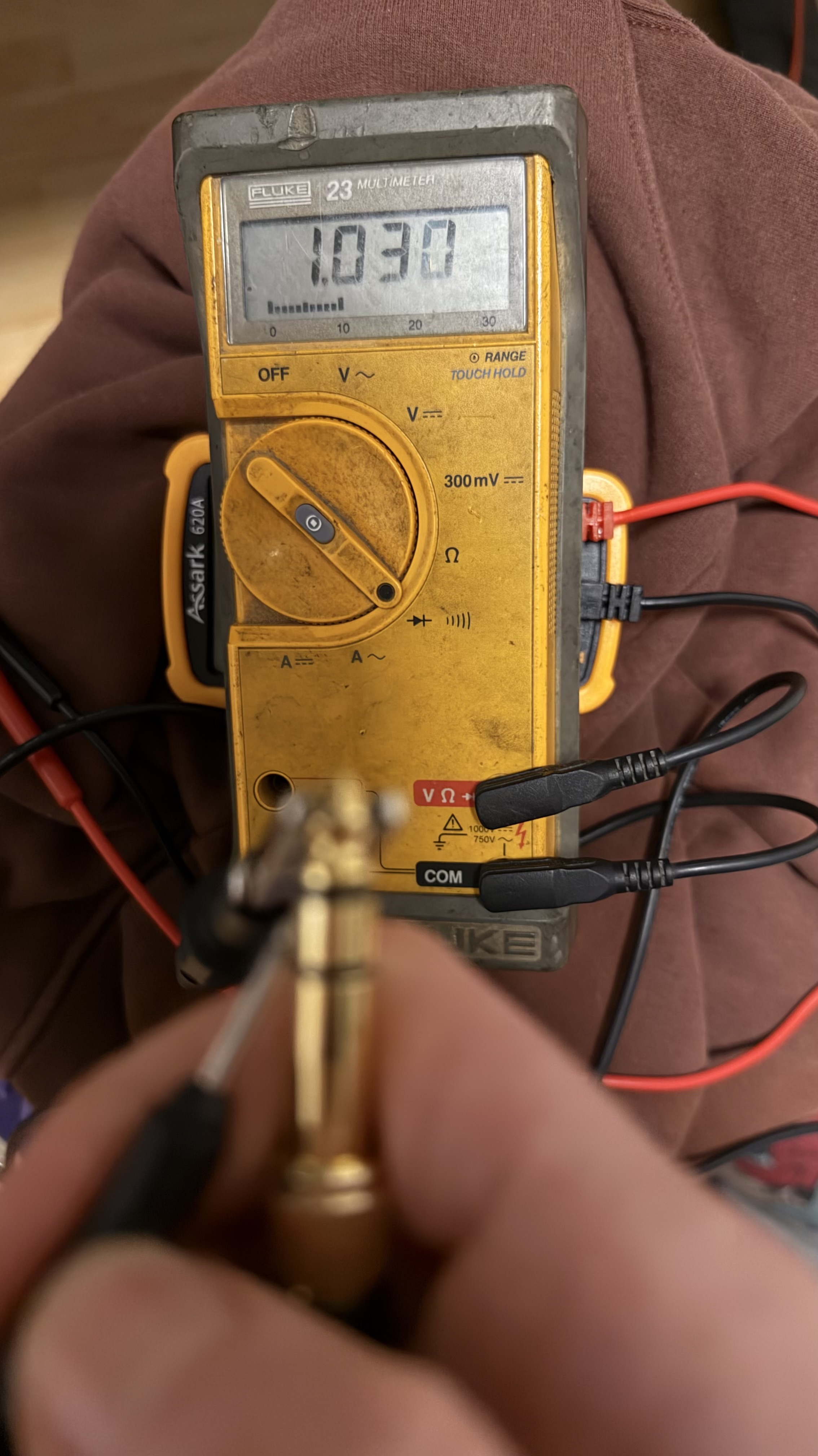

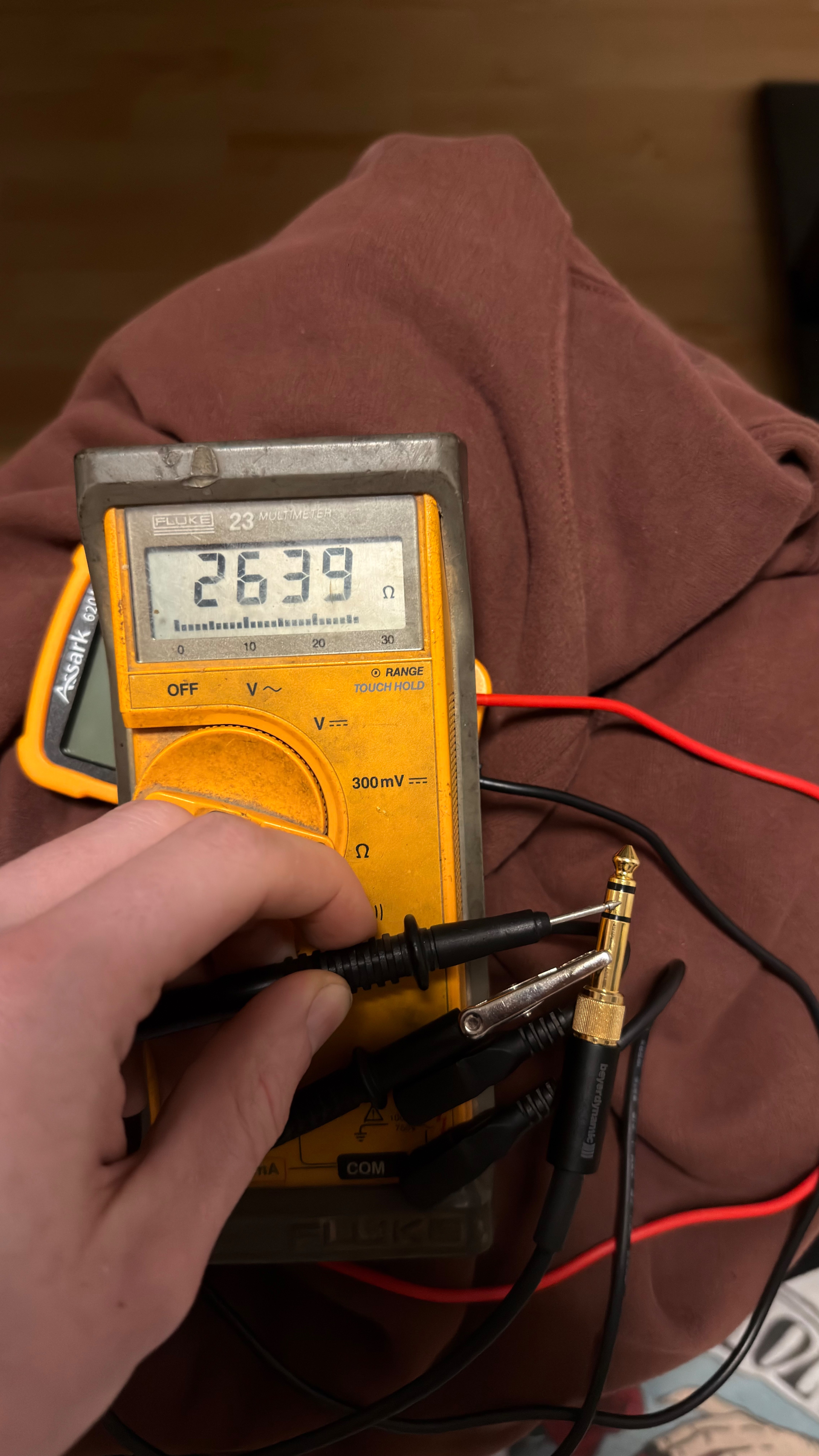

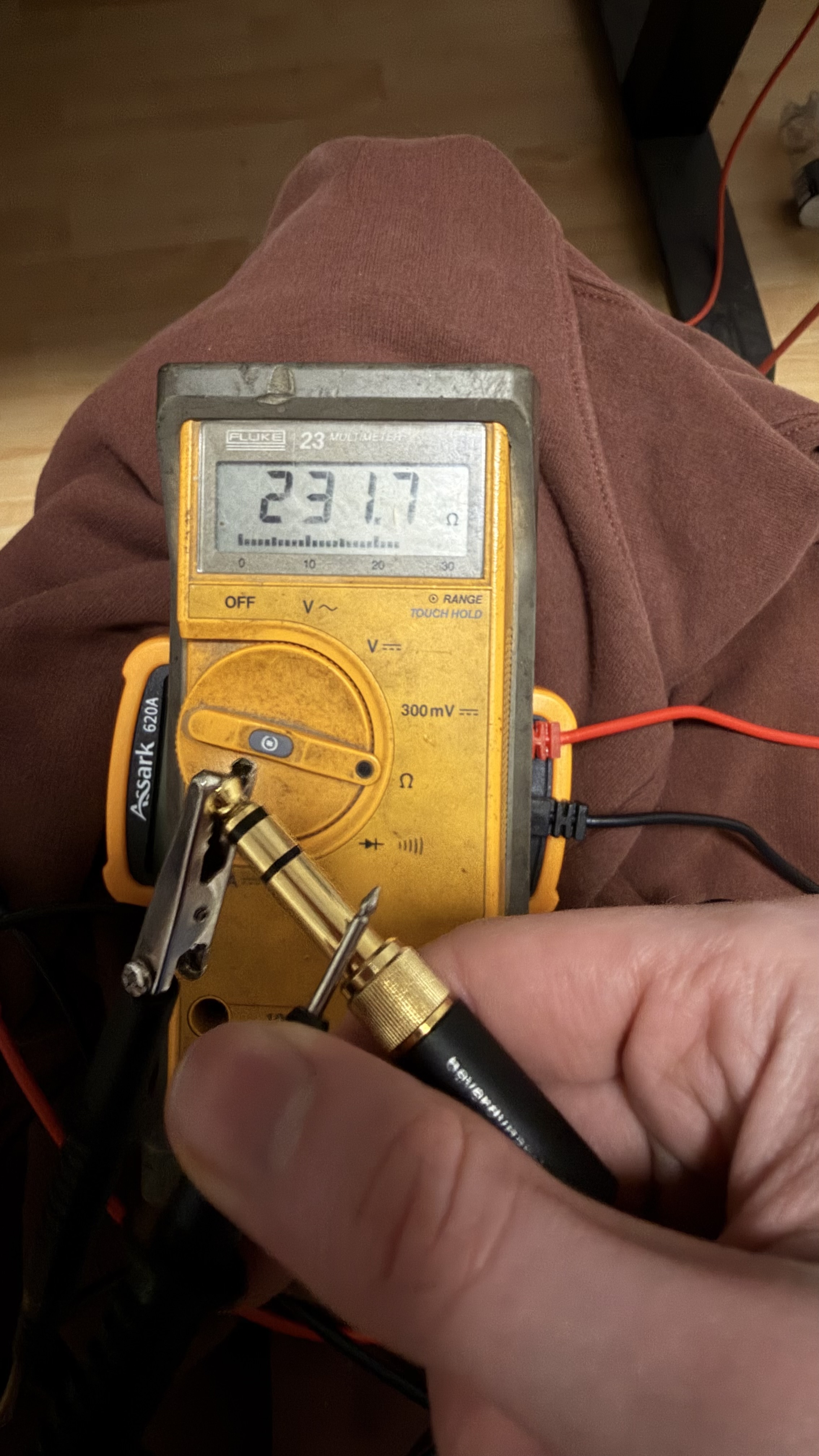

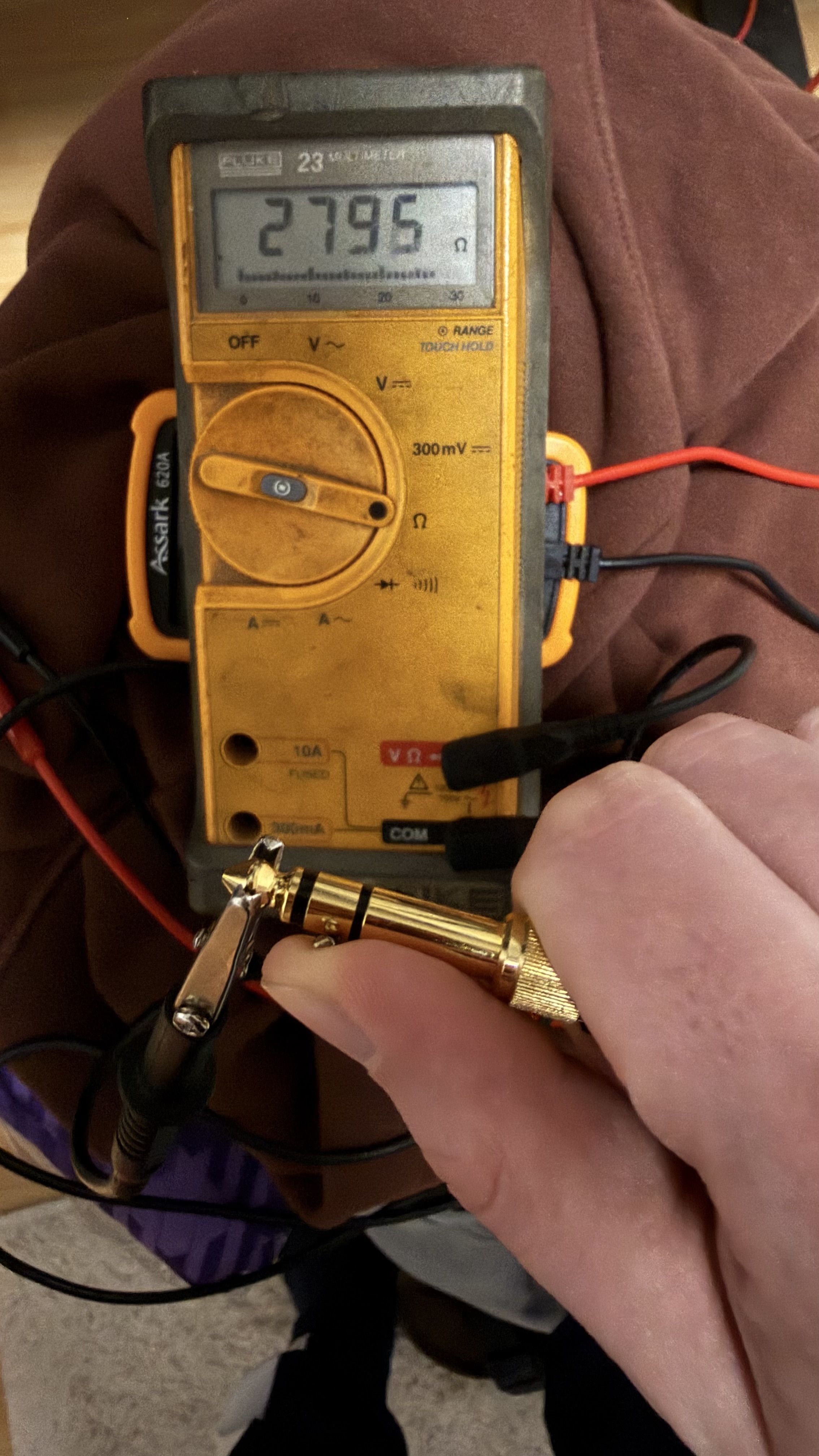

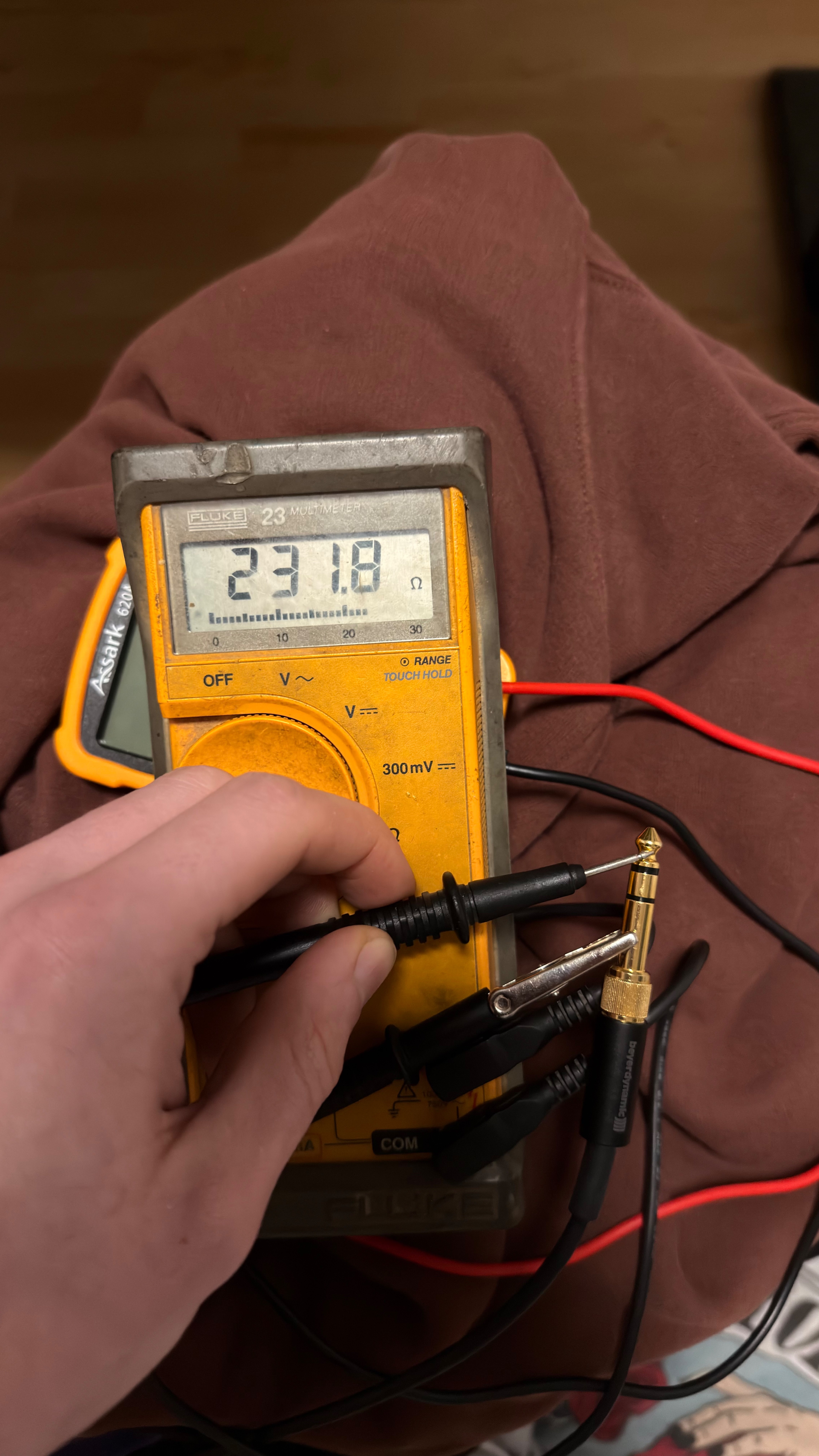

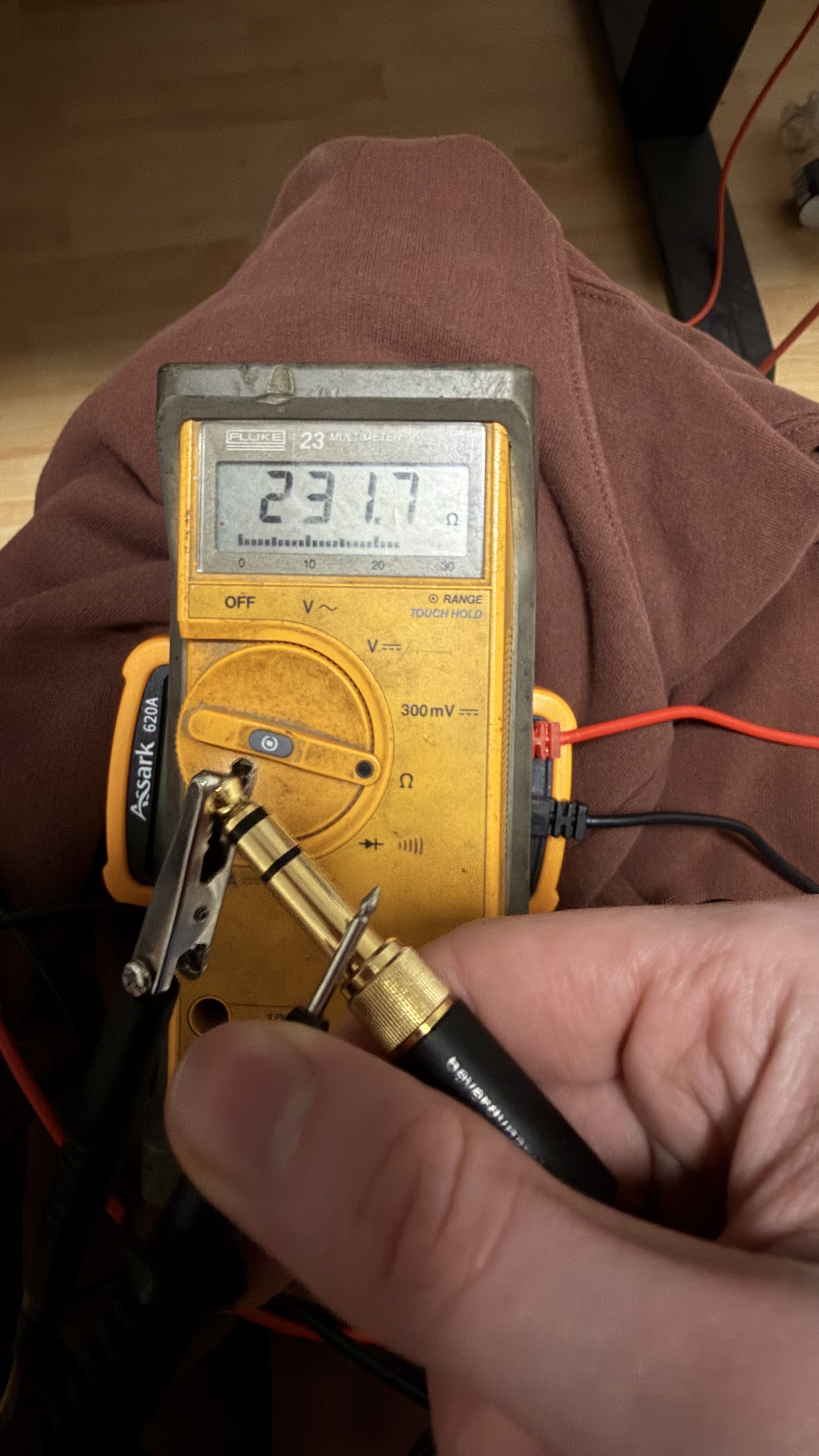

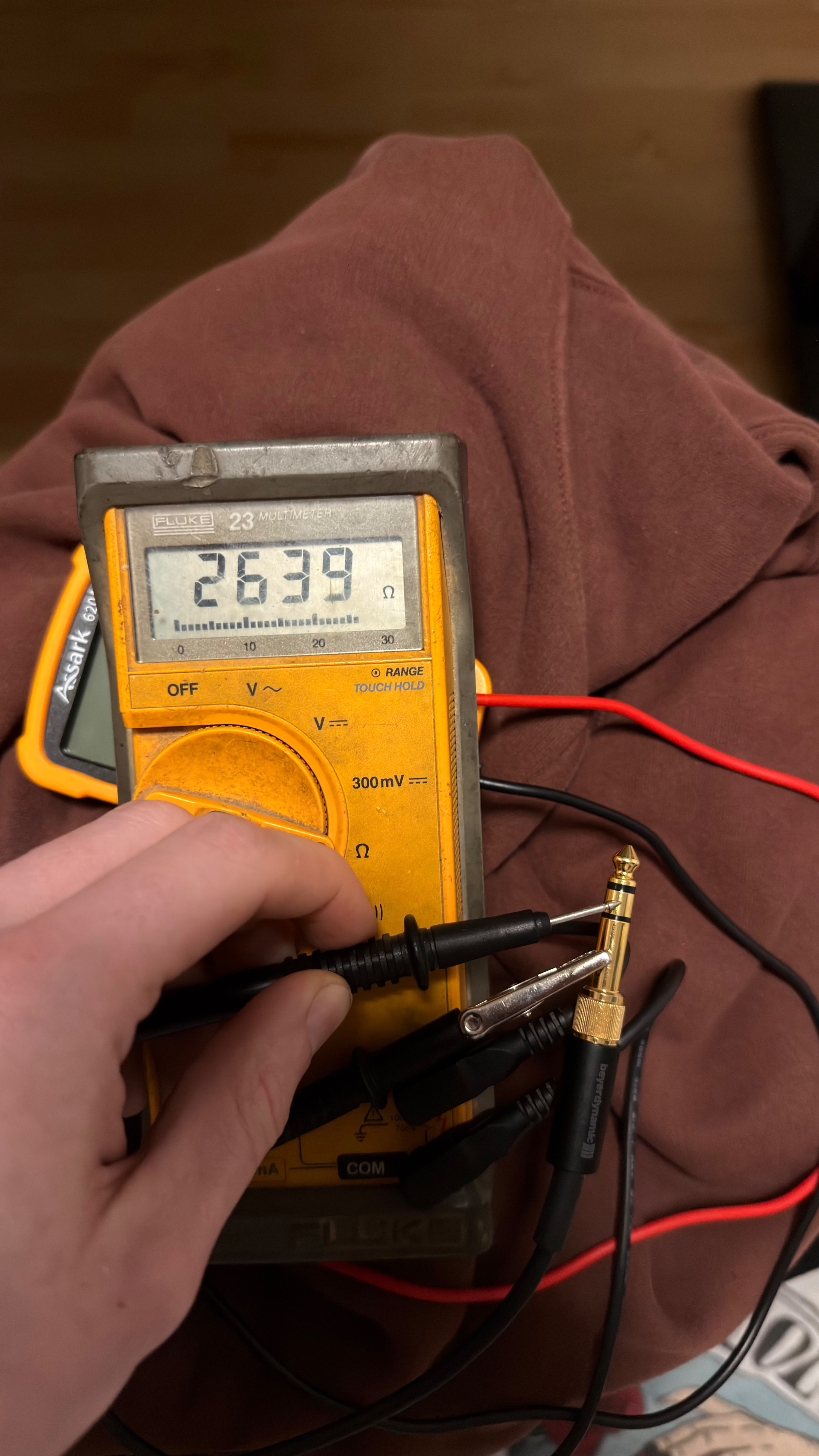

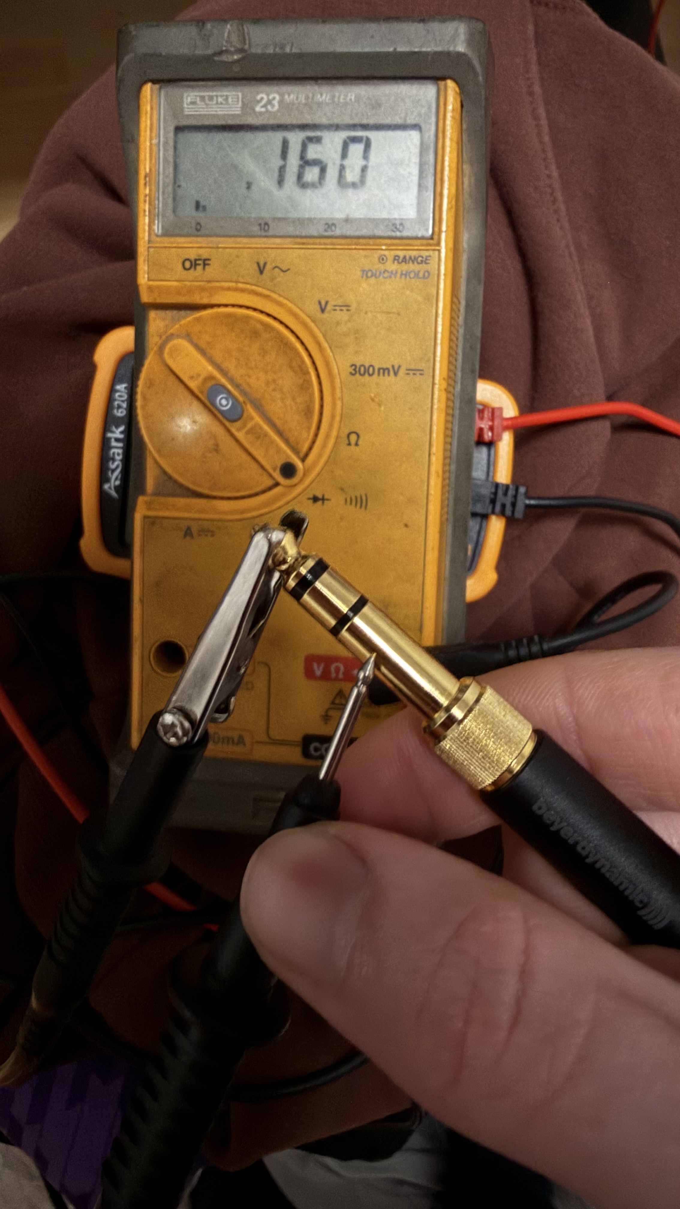

Ich hole mal den thread hervor und beschere dir bei gleichem Problem mal Messwerte 😅
Bei mir ist Rechts leiser.
Ggf kann mir jemand sagen, was ich mit den Werten anfangen kann danke!

du hast beim messen des rechten kanals einen fehler gemacht. du musst hier ring auf schaft messen, nicht spitze auf ring - widerstand reicht. bin gespannt :D
Richtig gemessen, aber völlig uninteressant. Der Gleichstromwiderstand hat keinerlei Aussagekraft. Wäre einer unendlich oder Null, könnte man noch von einem Kabelbruch oder Kurzschluss ausgehen, aber dann wäre eine Seite nicht leiser, sondern tot.
Mit herkömmlichen Mitteln meiner Meinung nach gar nicht. Leichte Abweichungen im Gleichstrom-Widerstand sind normal und kein Hinweis auf einen elektrischen Defekt.
