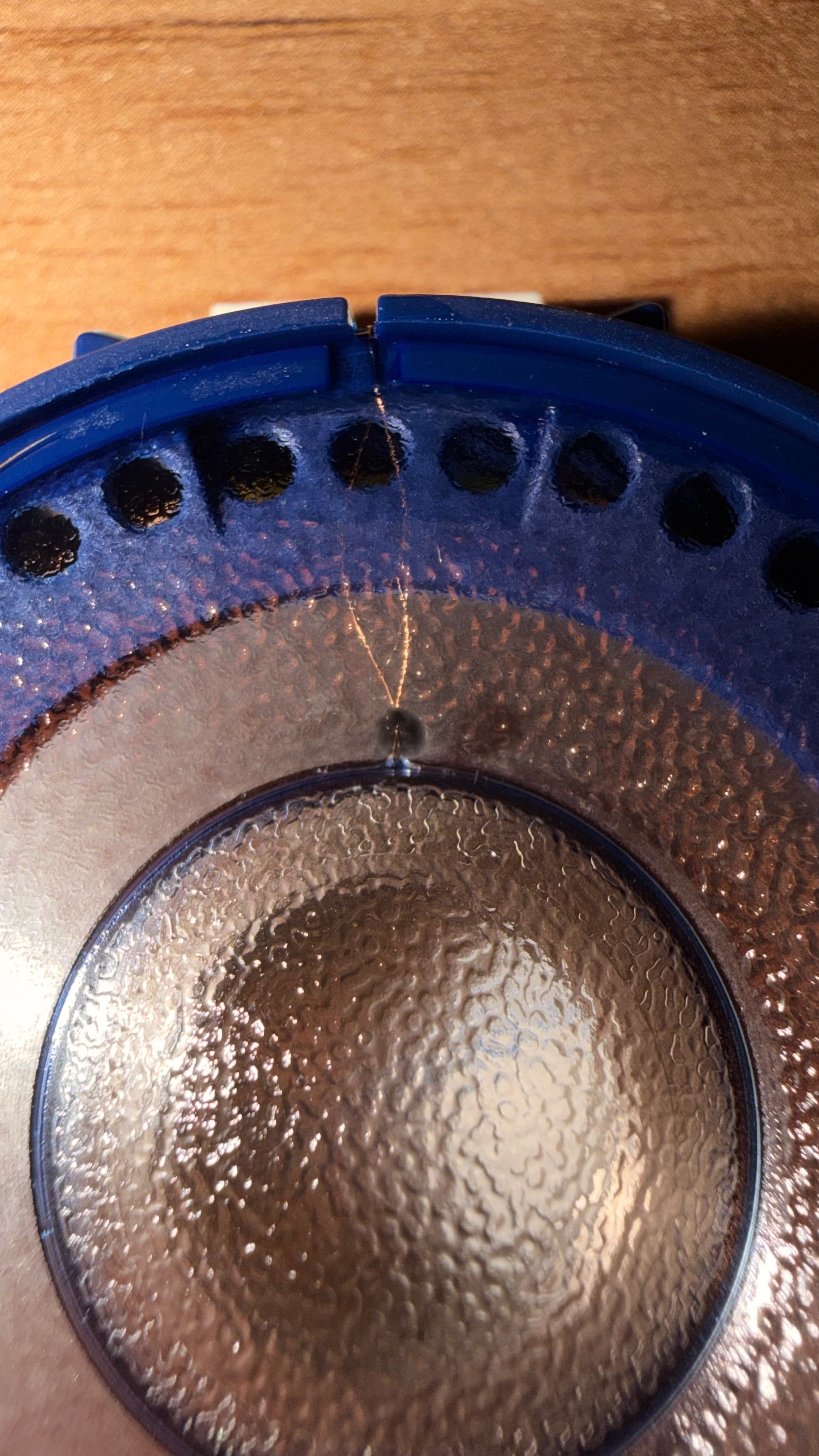

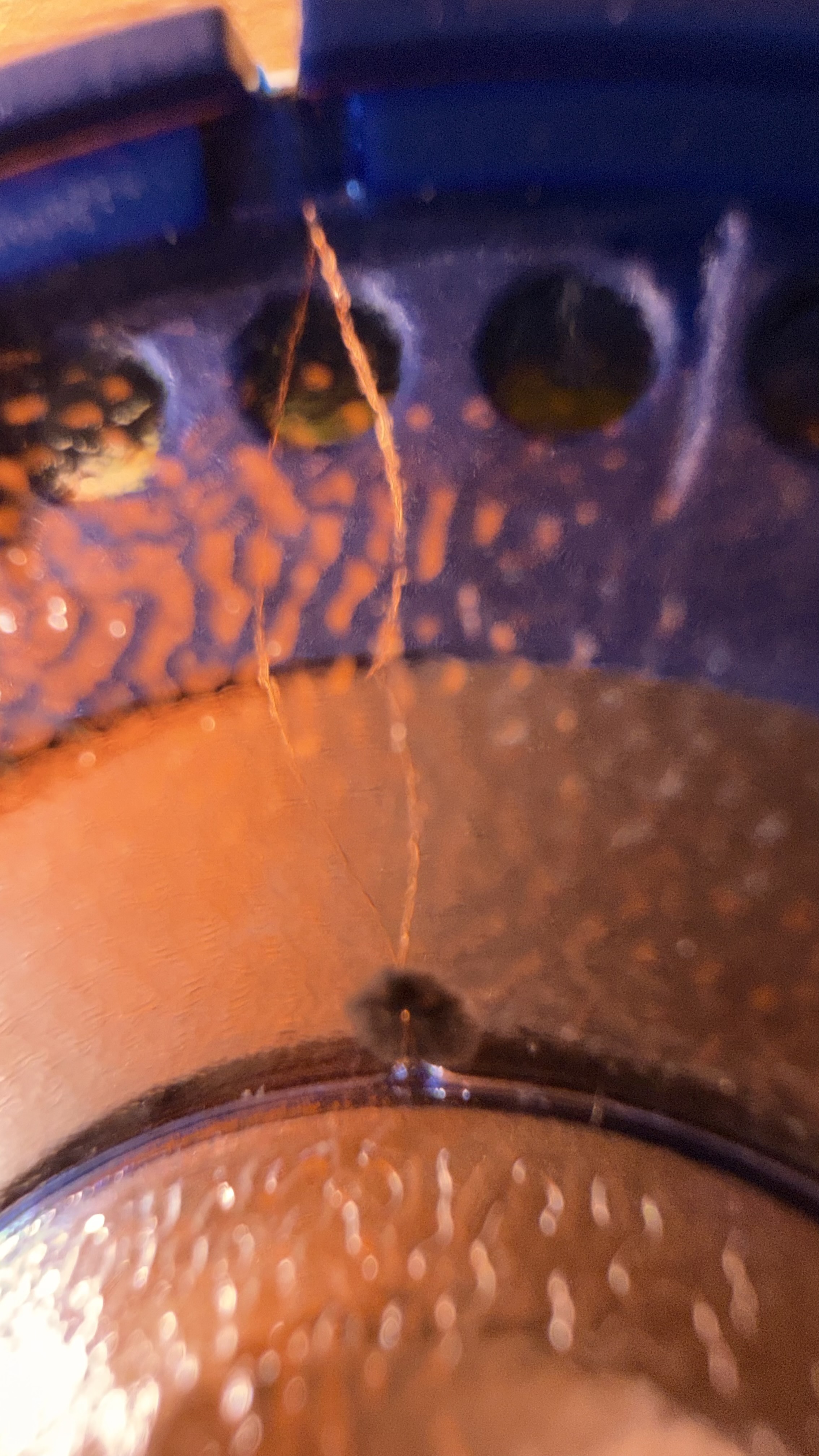

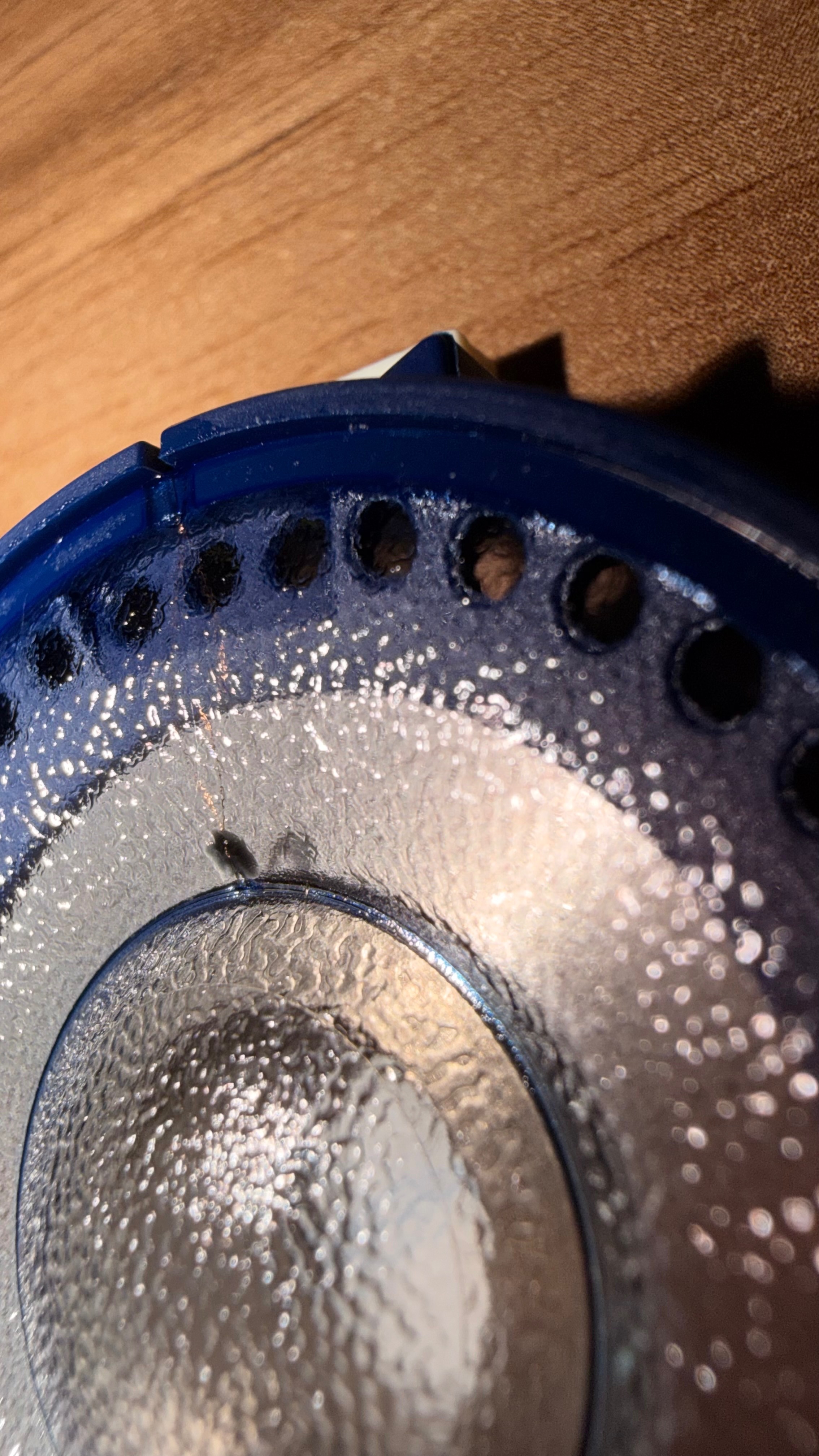

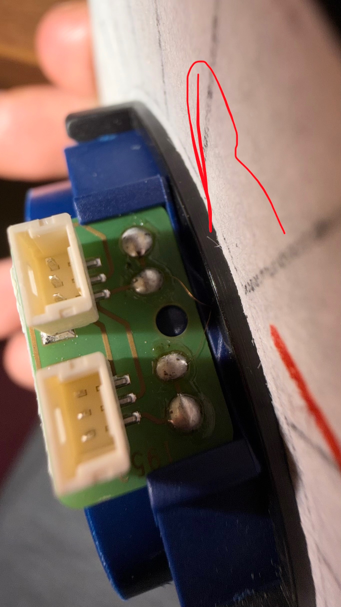

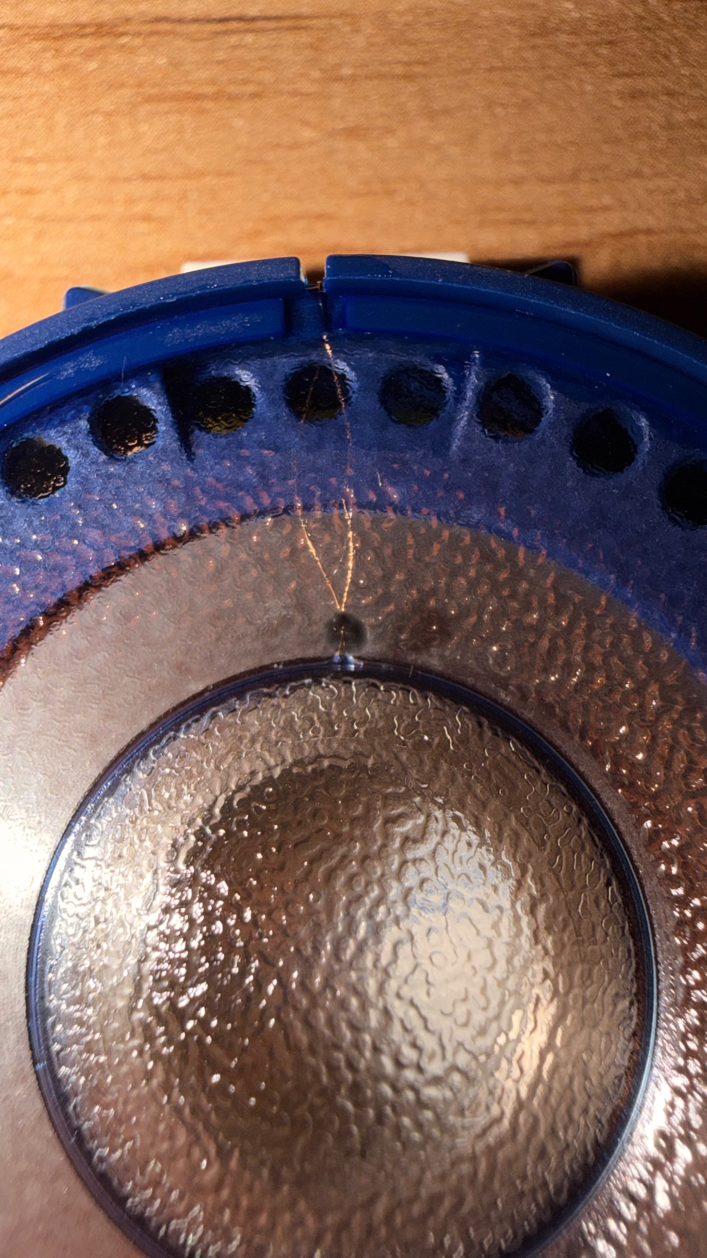

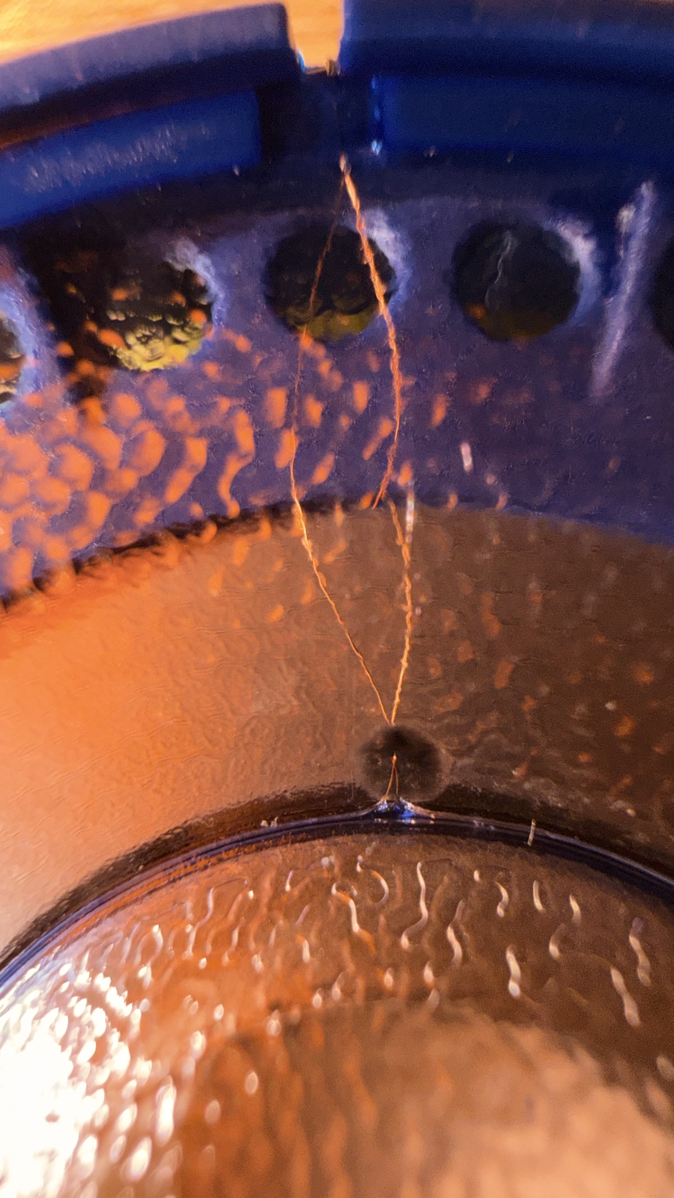

Guess i found him, kriegt man das irgendwie wieder hin, ich vermute mal, dass das nicht so soll
D
duskstalker

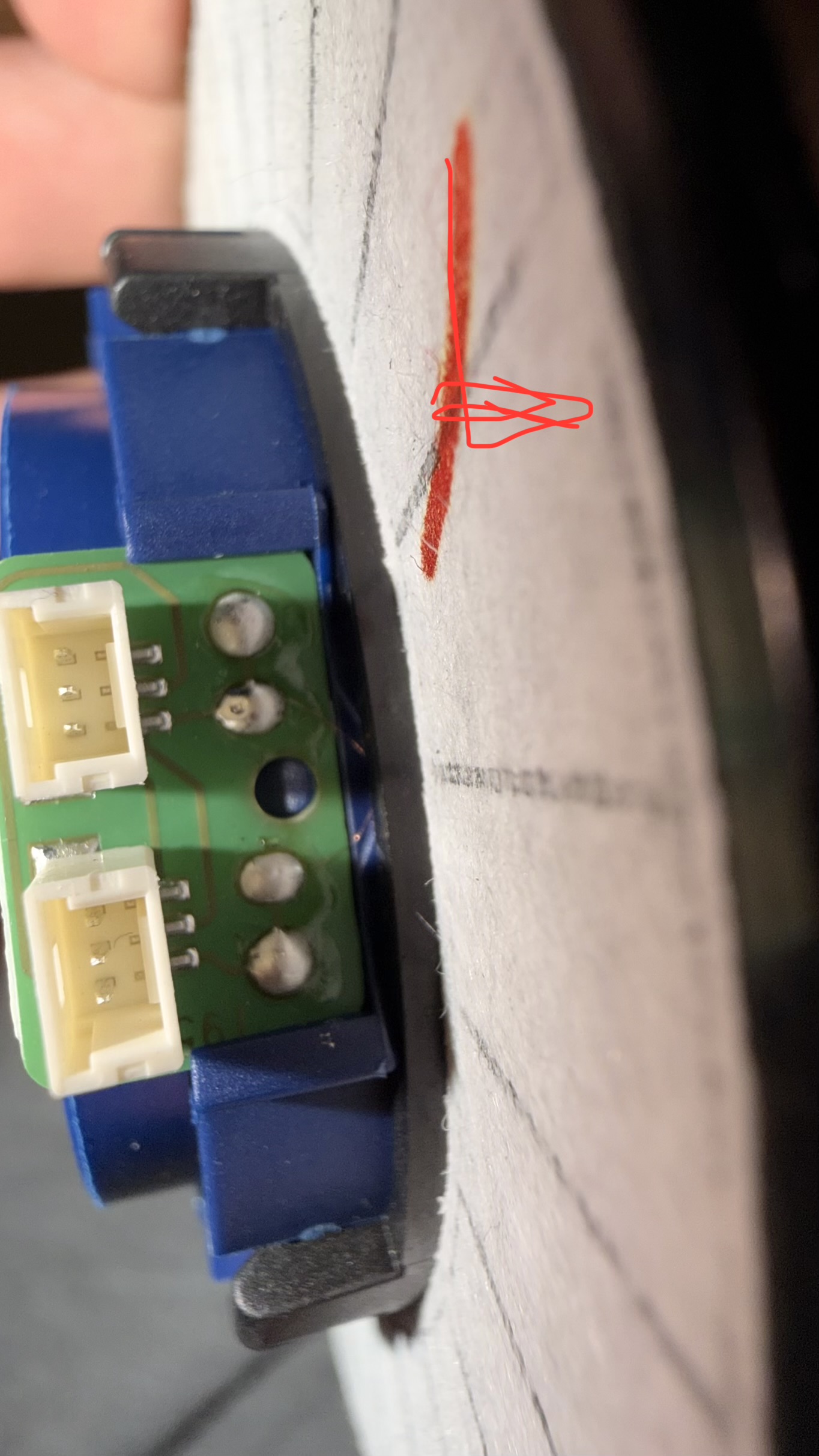

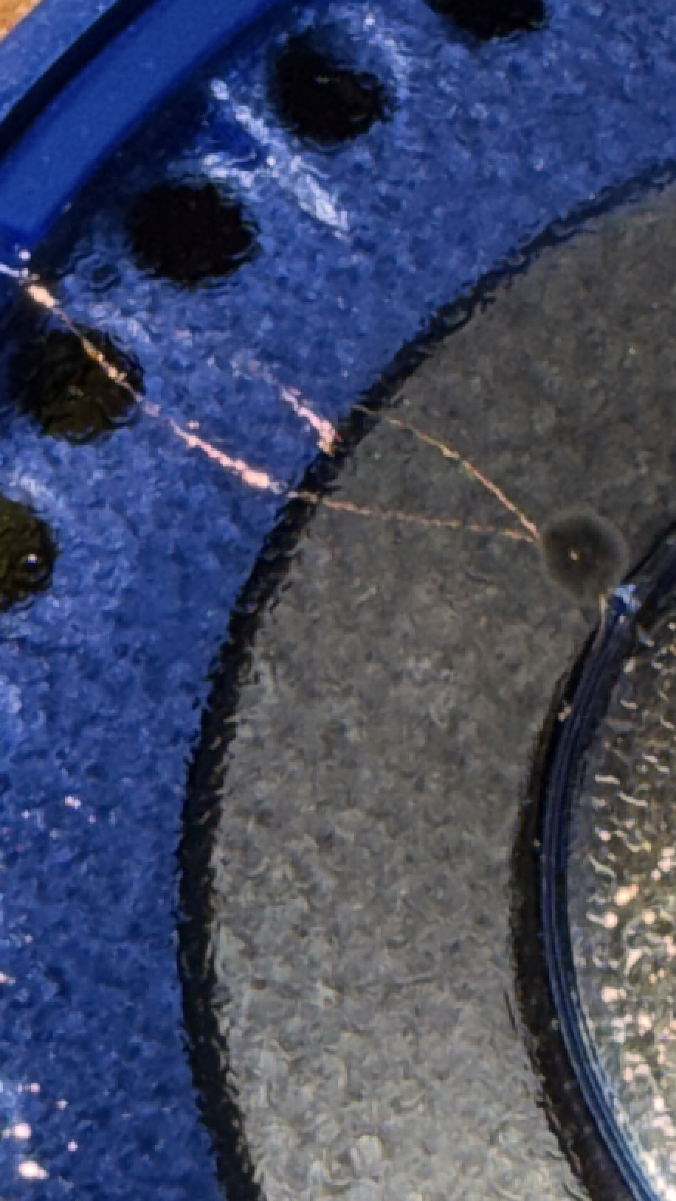

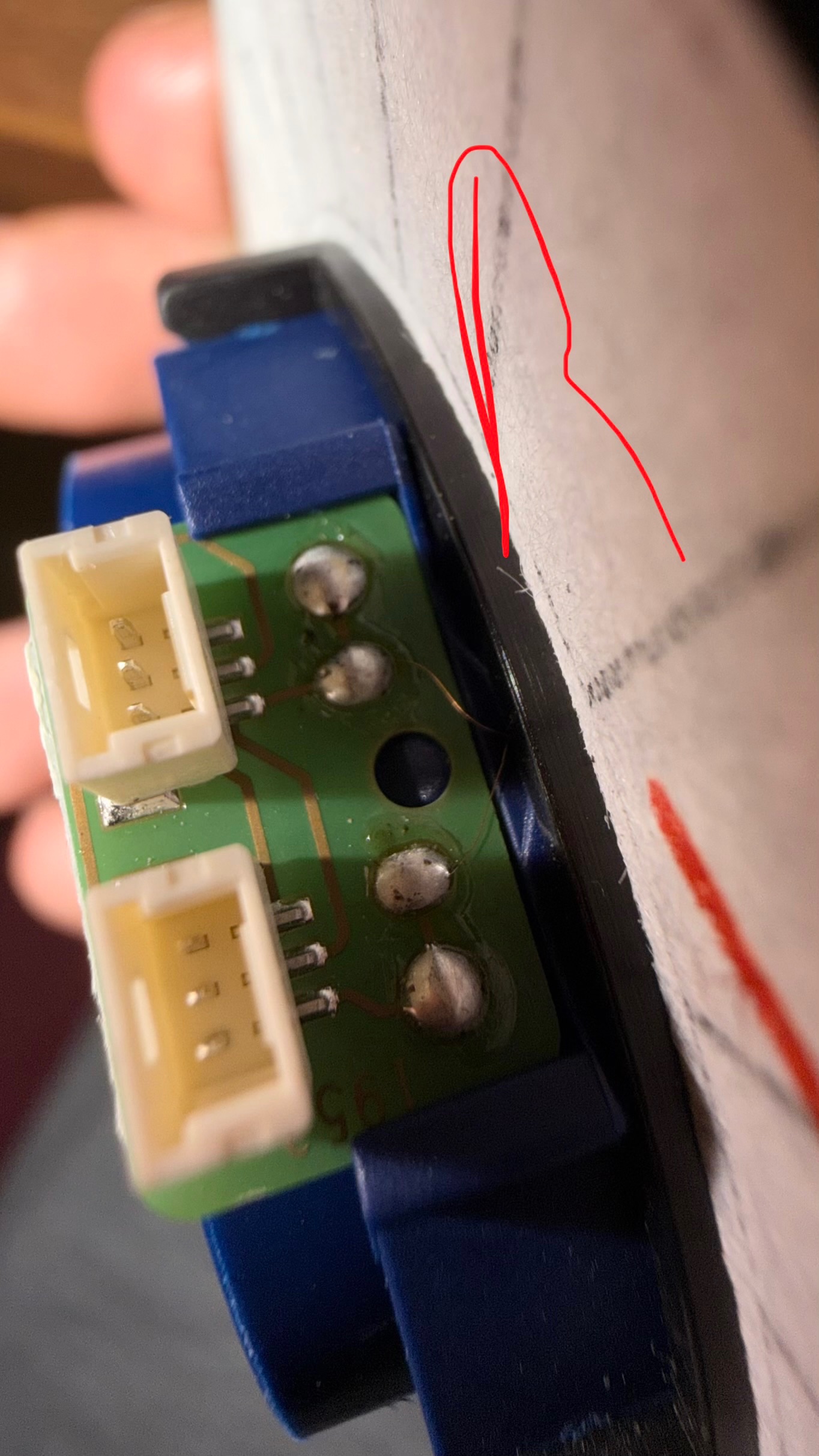

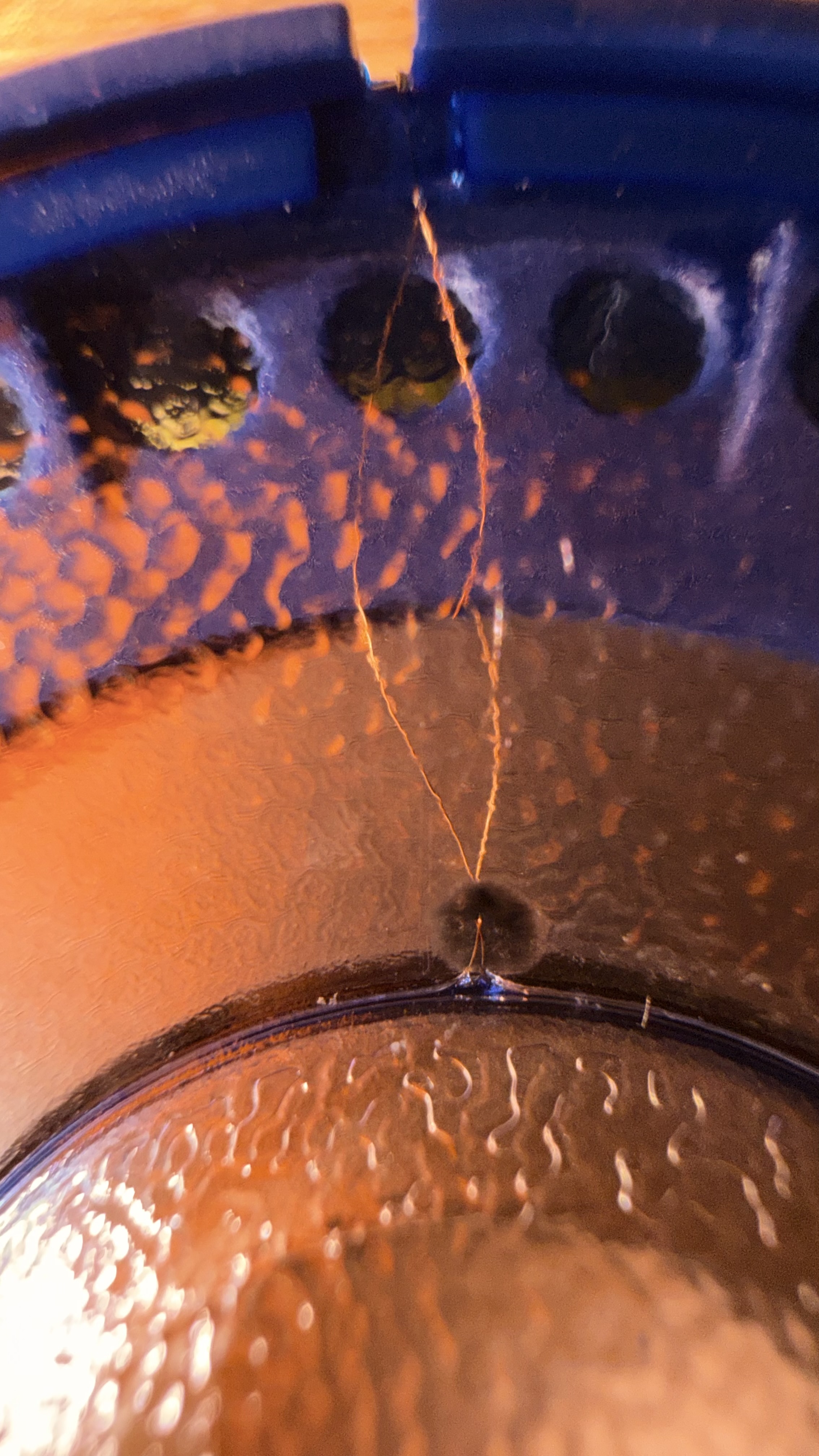

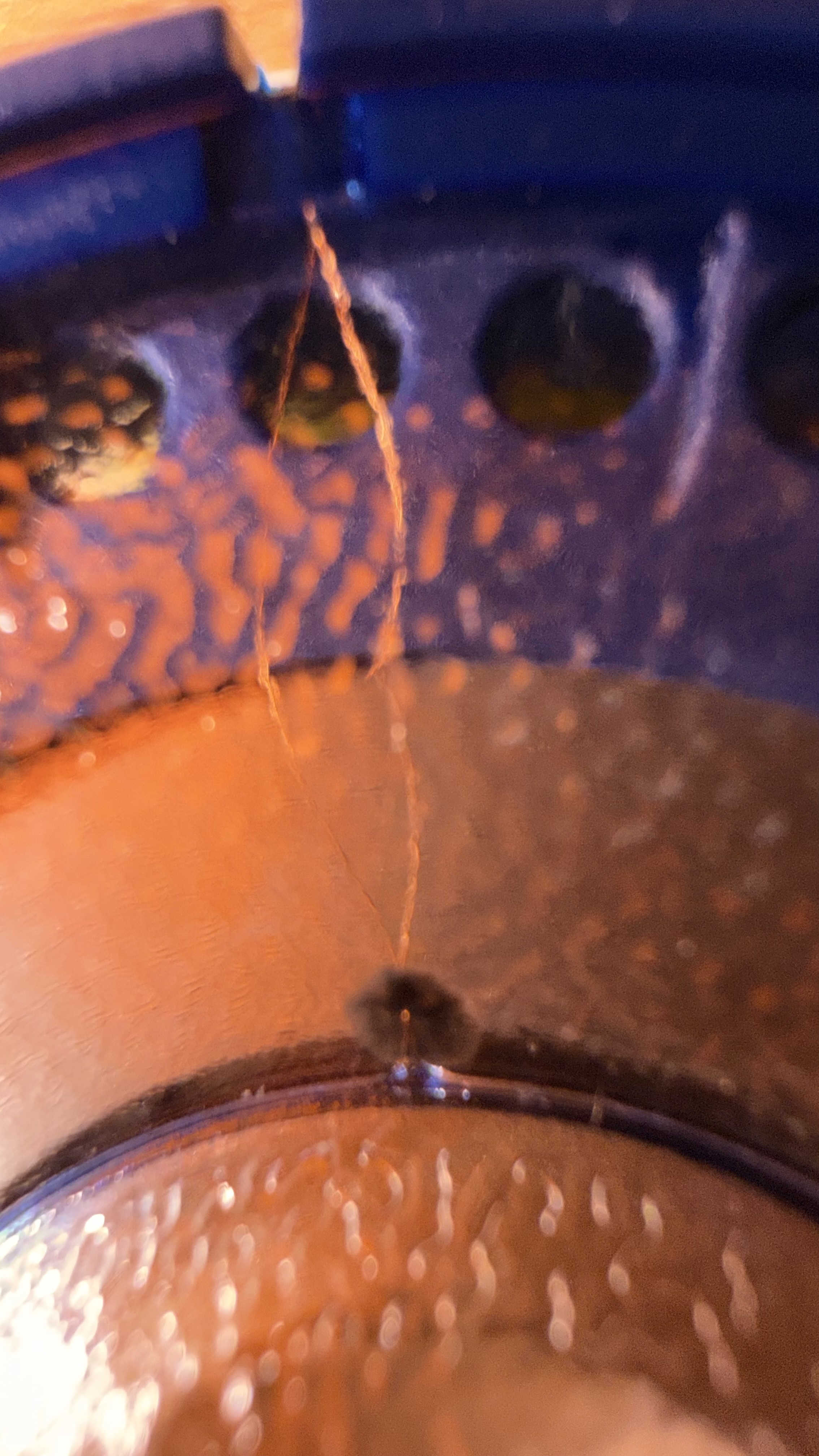

kannst du davon noch ein paar Bilder einstellen? erkenne an dem einen Bild nicht viel.
was sagt der Widerstand? pass auf, dass du die feinen Litzen nicht abreißt, die sind sehr schwierig zu flicken.
@duskstalker der rechte ist jetzt komplett tod, das letzte bild ist die rechte Membran bei der man sieht, das ein Draht der zwei gebrochen ist. Ich vermute, dass die sich berührt haben und beim rausholen ist dieser Kontakt verrutscht
Blöderweise gibt es die Treiber für den DT1770 nicht einzeln sondern nur als Set. Würde aber trotzdem mal beim Support nachfragen ob sie nicht einen Treiber einzeln verkaufen würden. Habe auf diese Weise auch schon Ersatzteile bestellen können, welche so im Shop nicht verfügbar waren.
Andernfalls kann man das Set bestellen und den übrigen Treiber auf Ebay verkaufen oder eben schauen ob jemand anderes das bereits getan hat. So wie hier.

das würde ja darauf hinweisen, dass die Litzen in den Treibern mit der Zeit durchnudeln und brechen, oder? imo ein klarer konstruktionsfehler.
D
duskstalker
Incanus schrieb:Was würde darauf hinweisen?
die Litzen liegen so, dass man da von außen nicht rankommt - dh die müssen "von selber" brechen, also entweder durch materialermüdung oder durch ihr eigenes gewicht. das sind "Profi"kopfhörer, die müssen auch was aushalten können. Stürze aus Stuhl oder Schreibtischhöhe dürfen auf keinen Fall die Innenverkabelung zerschießen.
außerdem sind Treiberdefekte bei beyerdynamic auffällig zahlreich. regelmäßig meldet sich hier jemand mit einem defekten Treiber. die Häufigkeit der Treiberdefekte ist NICHT normal.
der Treiber als Ersatzteil für 90€ das Stück ist da genau mein Humor. scheint so, als ob Beyer davon ausgehen würde, dass man die öfters tauschen muss...
