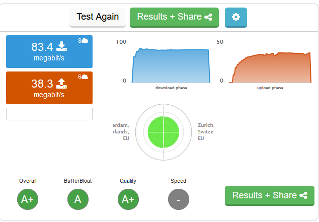

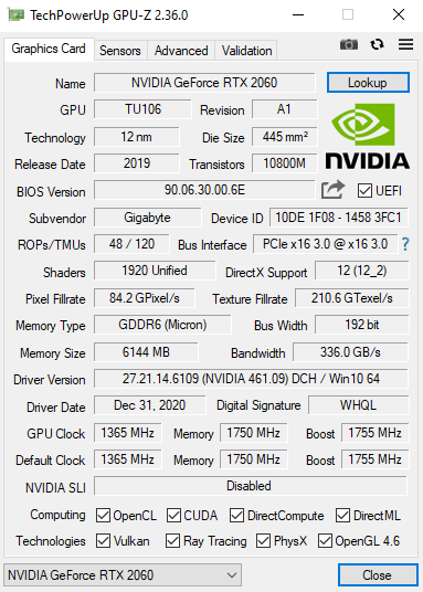

Ist das Spiel oder vielleicht das OS weiterhin auf der 840 Evo installiert? Die 840 (Evo) hatte von Haus aus einen Defekt, welches zur Folge hat, dass der Zugriff auf alte den Daten mit lächerlichen tiefen Lesegeschwindigkeiten möglich war. Firmware Update sollte das regeln.
Hast du schon mal GPU-Z gestartet und geprüft, ob die Karte mit PCI-e 3.0 @ 16 Lanes läuft?
Guten Morgen OZZHI, auf der 840er EVO ist Windows 10 installiert, Grafikkarten - Treiber usw. Alle Spiele auf seperaten SSD´s. Mein Mainboard hat nur ein PCI-e Slot und der läuft auf x16 3.0. Firmware Update werde ich probieren und berichten, ob es geholfen hat.

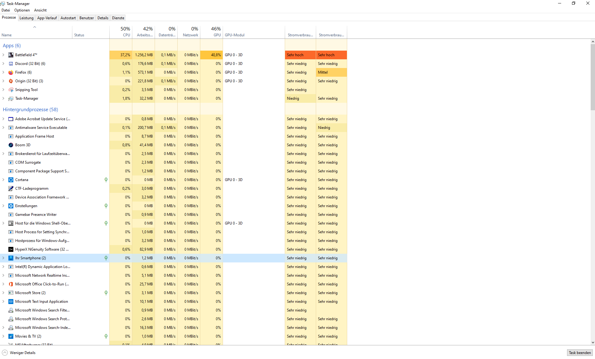

t3chn0 schrieb:
Gut wäre auch ein Screenshot vom Task Manager. Gefühlt denke ich nicht, dass es vom Netzwerk kommt.
Ich vermute dass irgendeine Software im Hintergrund dafür sorgt.

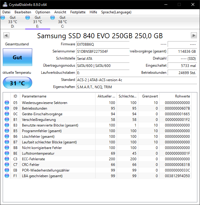

immer noch keine SMART Werte der Festplatte ... Crystal Disk Info ..
ansonsten was bringt einem der Speedtest der Mbit anzeigt wenn es um Latenz geht ... gar nichts.

Der Speedtest zeigt u.a. Bufferbloat an, was natürlich etwas über die Netzwerkperformance aussagt.

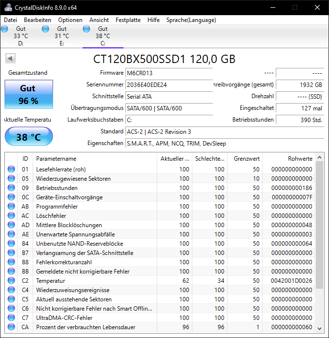

Auf der 840 Evo sind die Spiele installiert. Windows auf der Crucial BX 500.
Man sollte sich auf jeden Fall das SATA Kabel der Samsung ansehen. Der Rohwert für den Wert C7 (CRC-Fehler) meldet über 30000 Übertragungsfehler. Wenn der Wert weiter ansteigt, können die Aussetzer daher stammen. Meist hilft ein neues SATA Kabel. Manchmal sitzt das Kabel nicht mehr richtig oder muss einfach anders verlegt werden.
Ah, das werde ich mal probieren. Danke schön. Kannst du mir verraten, wo du die 30000 Fehler siehst ? ich kann unter C7 nur die Zahl 66 erkennen ?
Man kann die Darstellung des Rohwertes auch auf dezimal umstellen. Im Screenshot wird dort der hexadezimale Wert 831B angezeigt, was 33563 entspricht. Den Wert sollte man sich notieren und wenn das Problem auftritt, der Wert sich aber nicht verändert hat, dann liegt es an etwas anderem.

die 66 ist nur eine Prozentangabe meist ... die Fehler stehen wie gesagt in den Rohwerten aber in Hexadezimal.
Weiterhin ist die Festplatte mit 114 TB geschrieben auch schon sehr arg benutzt.
Wird zeit für was neues.
Der Hinweis mit dem Kabel kann helfen ... die Firmware scheint aktuell zu sein ... also sollte das Thema durch sein
Der Wert steigt nicht mehr an und das Problem hat sich extrem minimiert. Habe nun neue SATA Kabel bestellt. Was meinst du zur Laufleistung der 840 EVO, ist die auch gleich zu ersetzen ?
