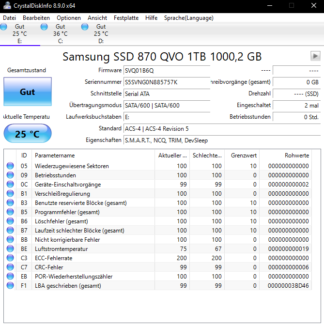

Ist das nun eine neue Festplatte ? Neu verpackt und trotzdem schon ein C7-Fehler ?!
die fehler zeigt mir jede platte an zwischen 66-99 solang da kein gelb angezeigt wird ist da nix kaputt !
Reaktionen: SweetyFX
CRC-Fehler bedeuten selten einen Defekt der Platte selbst. In C7 dokumentiert die Platte einfach alle Übertragungsfehler bei der Kommunikation mit dem Host. Meist liegt es einfach am Sata Kabel.
Reaktionen: SweetyFX und xxMuahdibxx
Der Rohwert für C7 sollte eigentlich immer 0 sein. HD Tune Pro z.B. zeigt wenigstens ein "Attention" an wenn der Rohwert für C7 nicht 0 ist. CrystalDiskInfo zeigt den Wert dagegen nie gelb an, selbst wenn tausende von Fehlern aufgetreten sind.

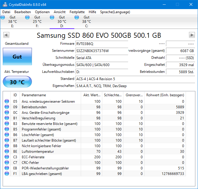

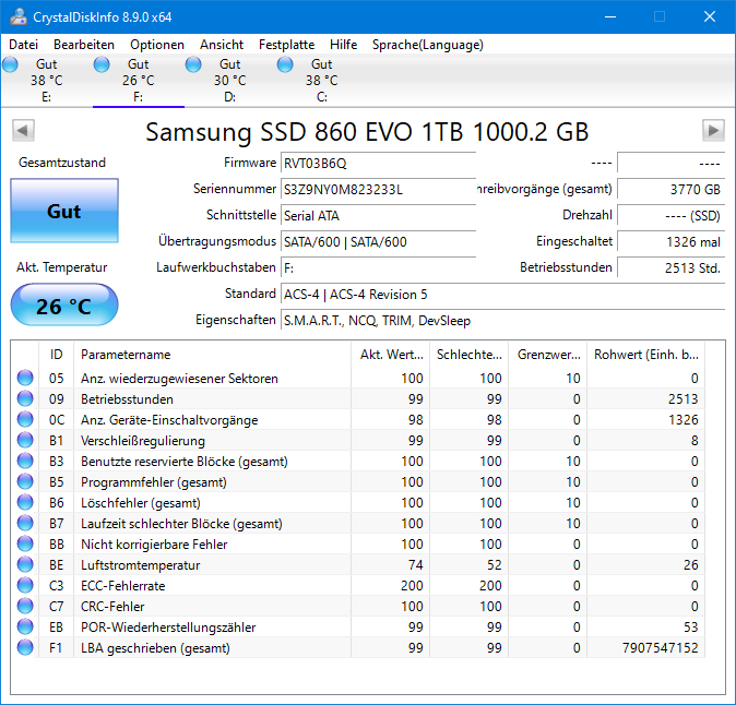

Ich würde den CRC Fehler Ansatz weiter verfolgen. Bei meinen 860 Evos steht er auch nach zig Stunden bei 0.

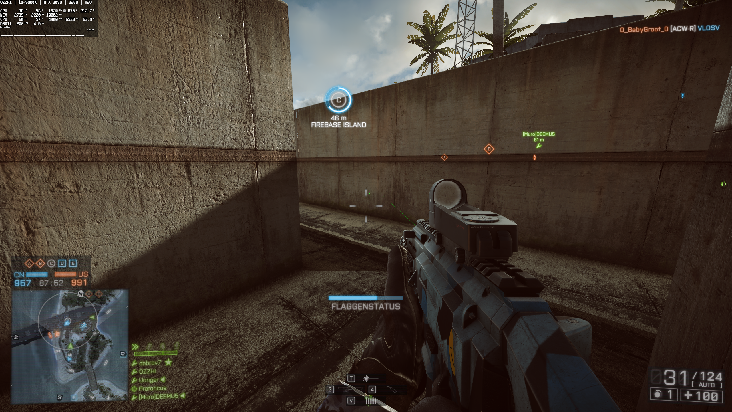

Ich habe meinen 9900K mal zum Spass zu einem 6700K degradiert. Mit 4,4/4,1 GHz, 4000 CL17 und dem Cache Vorteil vielleicht kein perfekter Vergleich.
Bis auf das gesunkene FPS Niveau von sagen wir mal 200-300 runter auf 150-250 hat sich kaum nichts geändert, weil die Frametimes in beiden Fällen Aalglatt waren, so wie früher schon mit einer 1080 Ti.
