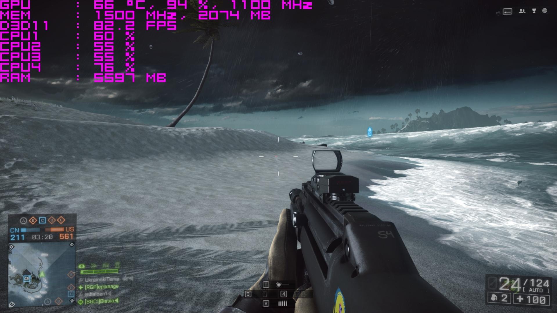

chrissde92 schrieb:Hab das spiel neugestartet, jetzt ruckelt es wieder auch mit der FPS anzeige :/
Wie Testest denn genau?Immer die gleiche Map/Server.......oder was gerad kommt.
Spielst mit der 32bit oder 64bit?
Ich hab mal den ersten Test gemacht mit der 23bit.
Mit GPUz die Grakadaten aufgezeichnet wie z.b. den GPU Takt,da kannst sehen ob sie Hochtaktet.
Anhang anzeigen BF4 GPUz log.txt
Mit FPS min avg max FPS
2014-01-05 00:00:53 - bf4_x86
Frames: 49385 - Time: 821954ms - Avg: 60.082 - Min: 33 - Max: 129
Dazu die Einstellungen,vielleicht kennst die Map ja..

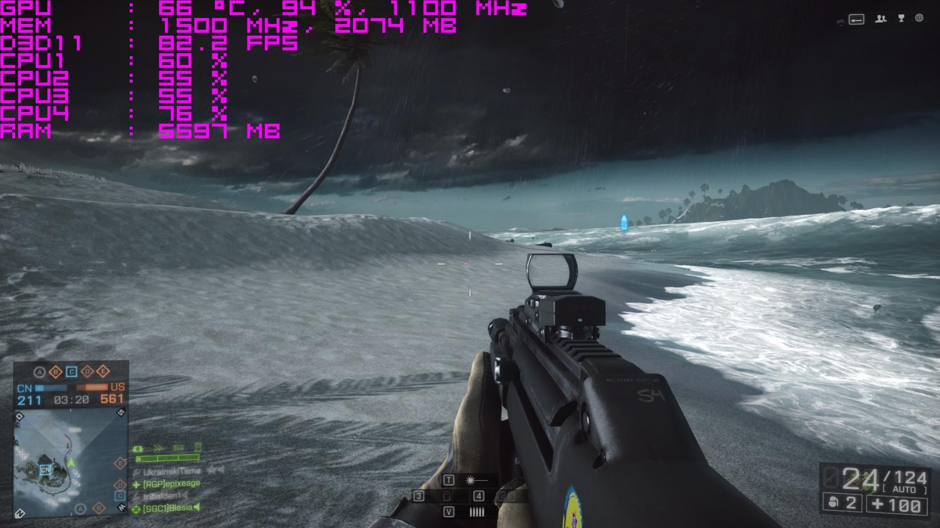

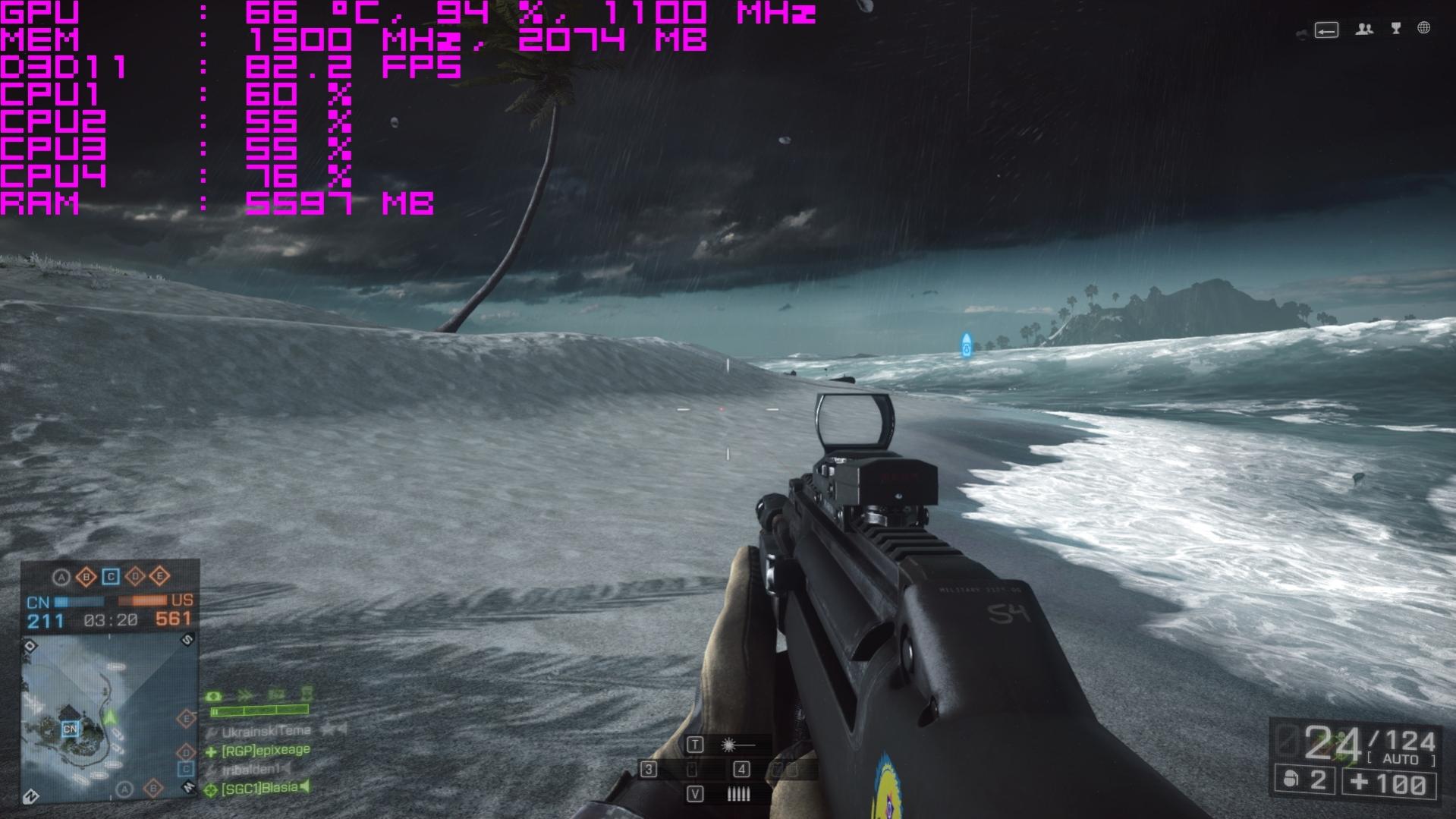

hab das jetzt installiert
Wie kann ich mir das Anzeigen lassen?

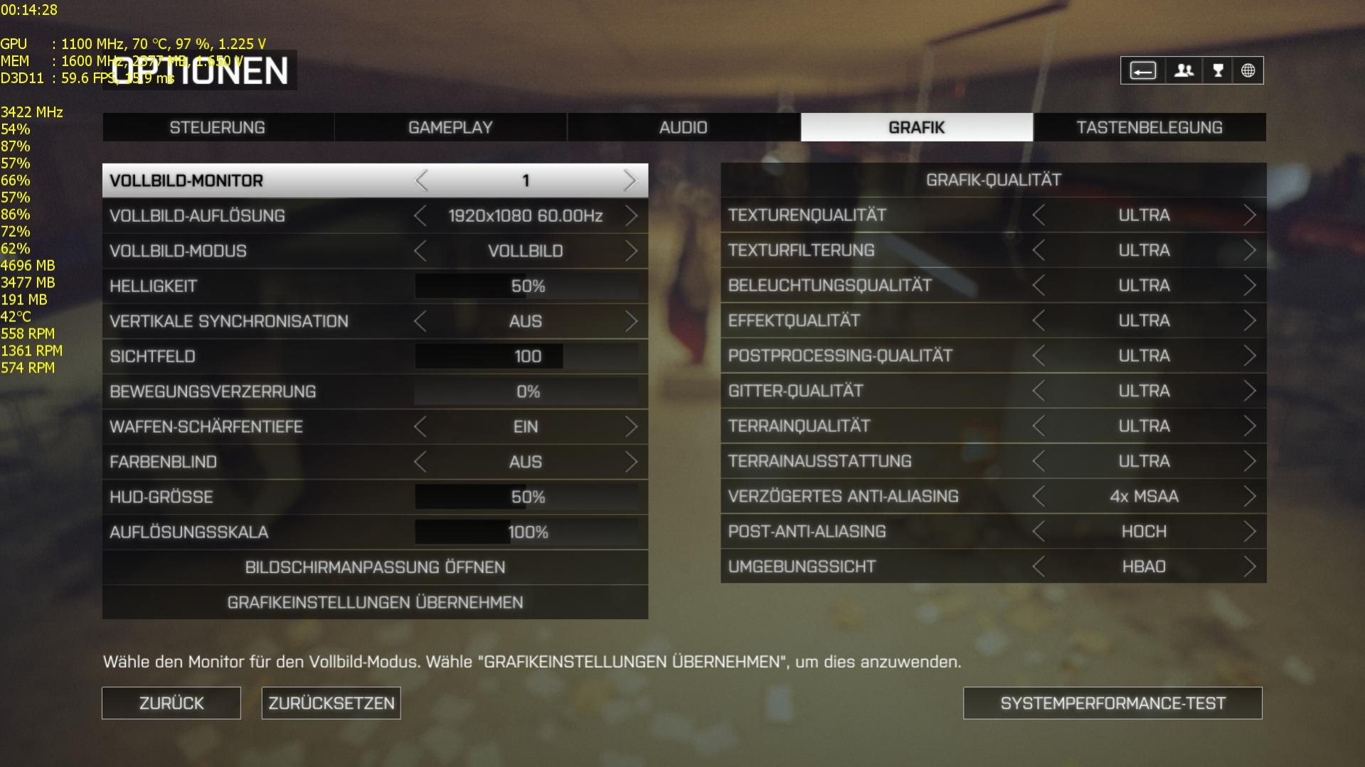

Ja das is auf Ultra, mit der Verzögerung und den rucklern

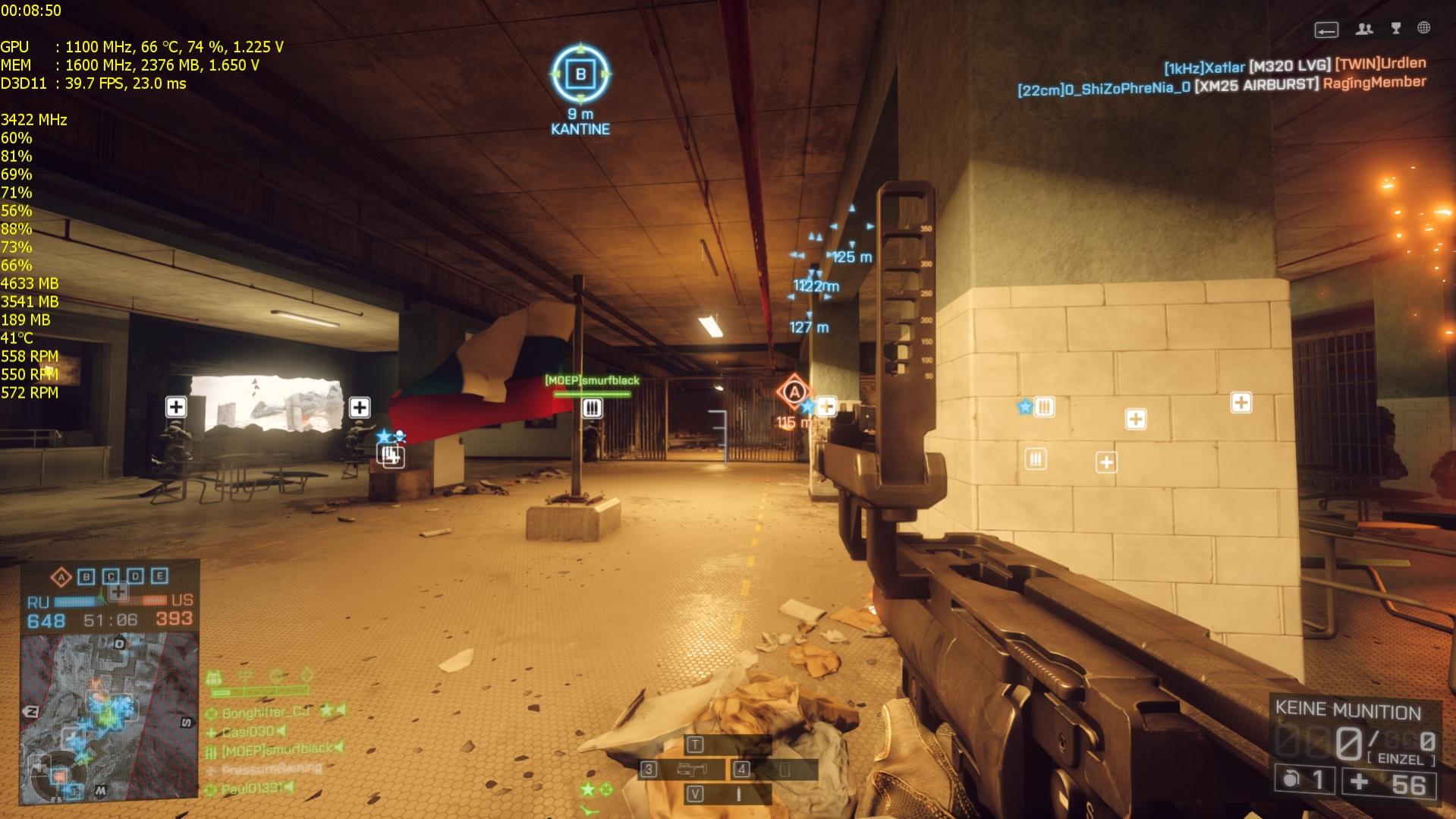

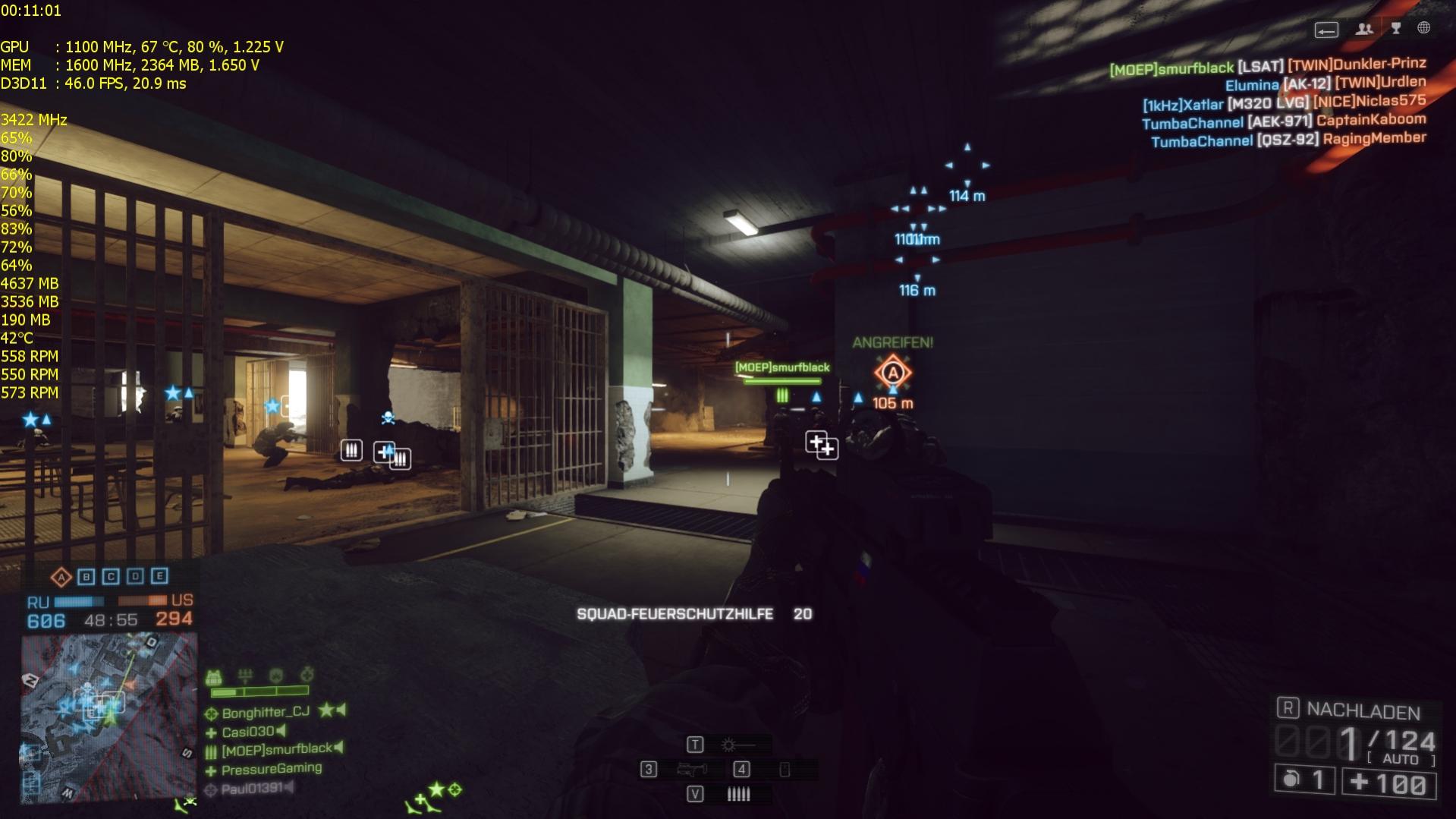

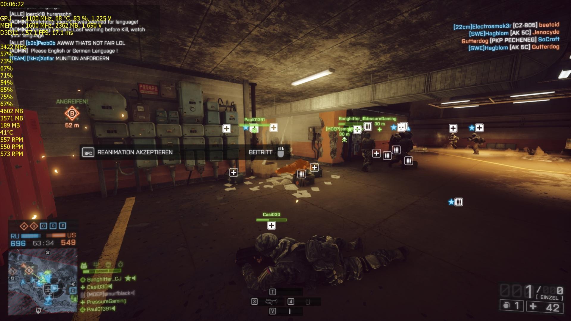

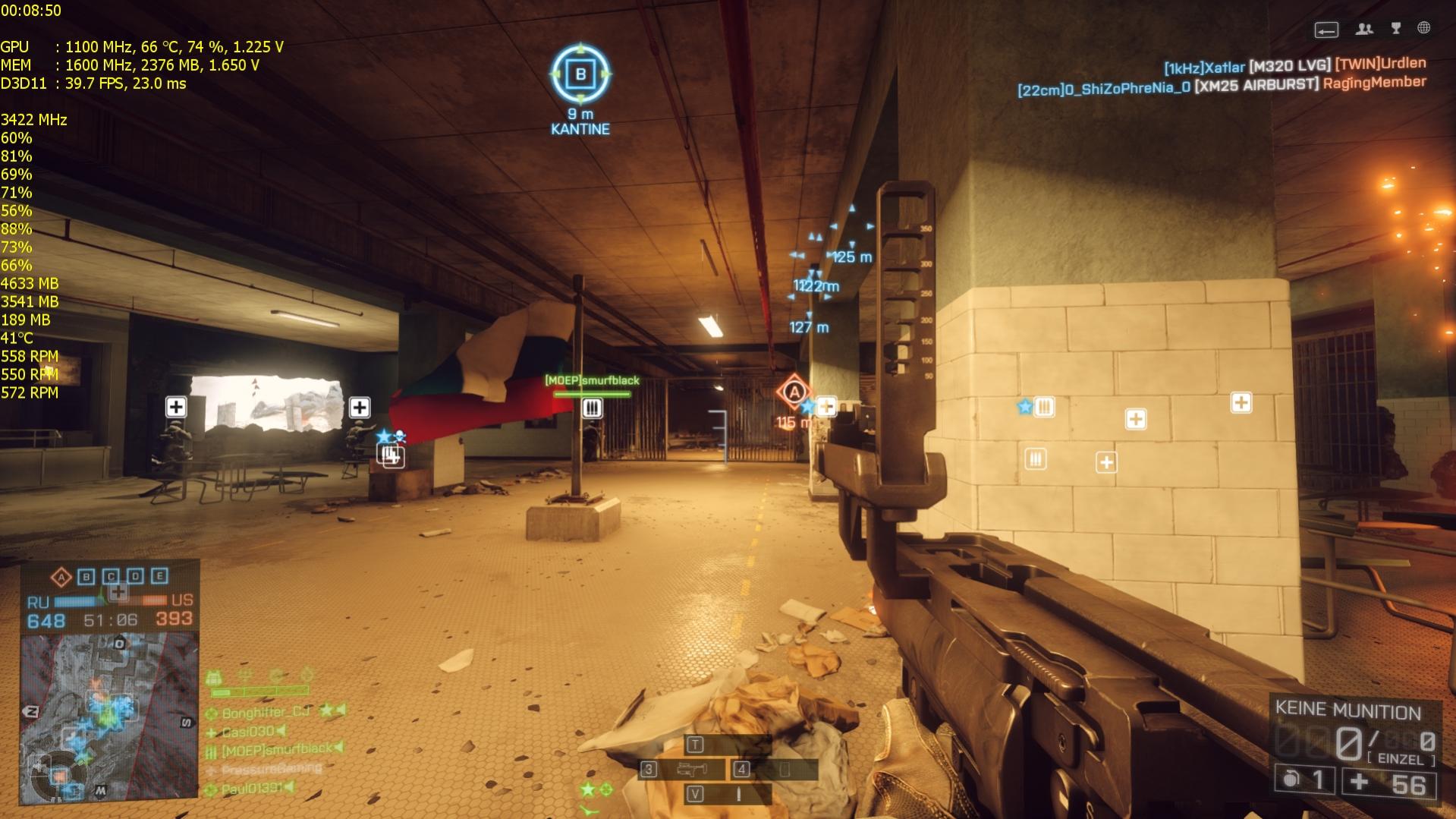

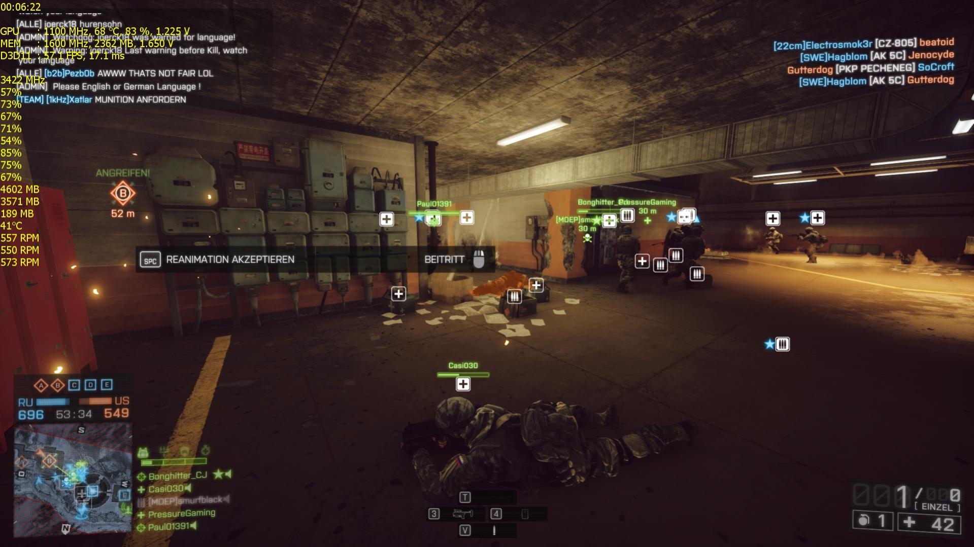

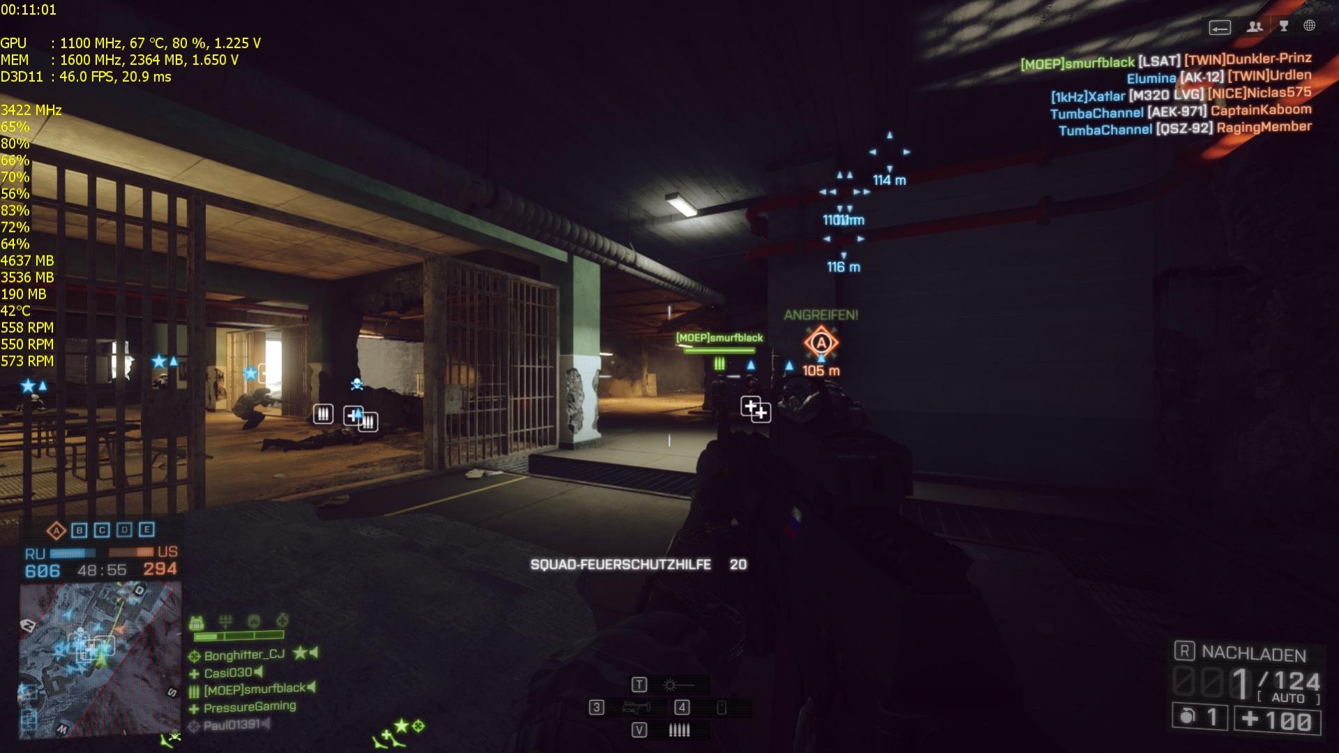

chrissde92 schrieb:Ok hab das mal aufgenommen, und sieht alles nach den werten ok aus.
hier mal ein screenshot Anhang anzeigen 388688
hilft das jemanden weiter, denn wenn es wie hier auf der ultra setting ist, dann hängt das bild wie vorher beschrieben nach.
Den CPU Takt solltest dir noch mit anzeigen lassen.
