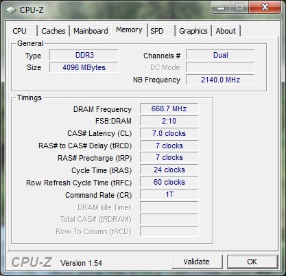

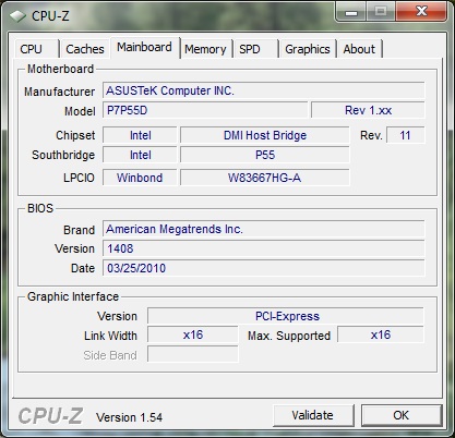

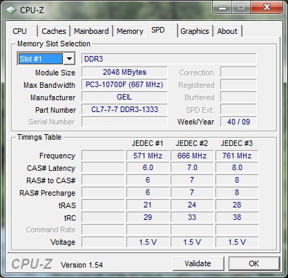

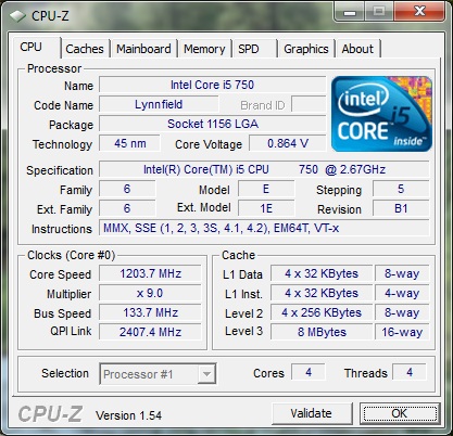

anbei die screenshots
das mit der festplatte kann ich mir eher nicht vorstellen, weil wie gesagt ist es nur in bfbc2 und f.e.a.r. alles andere läuft ja.
das mit den anhängen hat wohl grad nicht geklappt?!
so jetzt gehts :-)
danke schon mal an alle für euere antworten!
