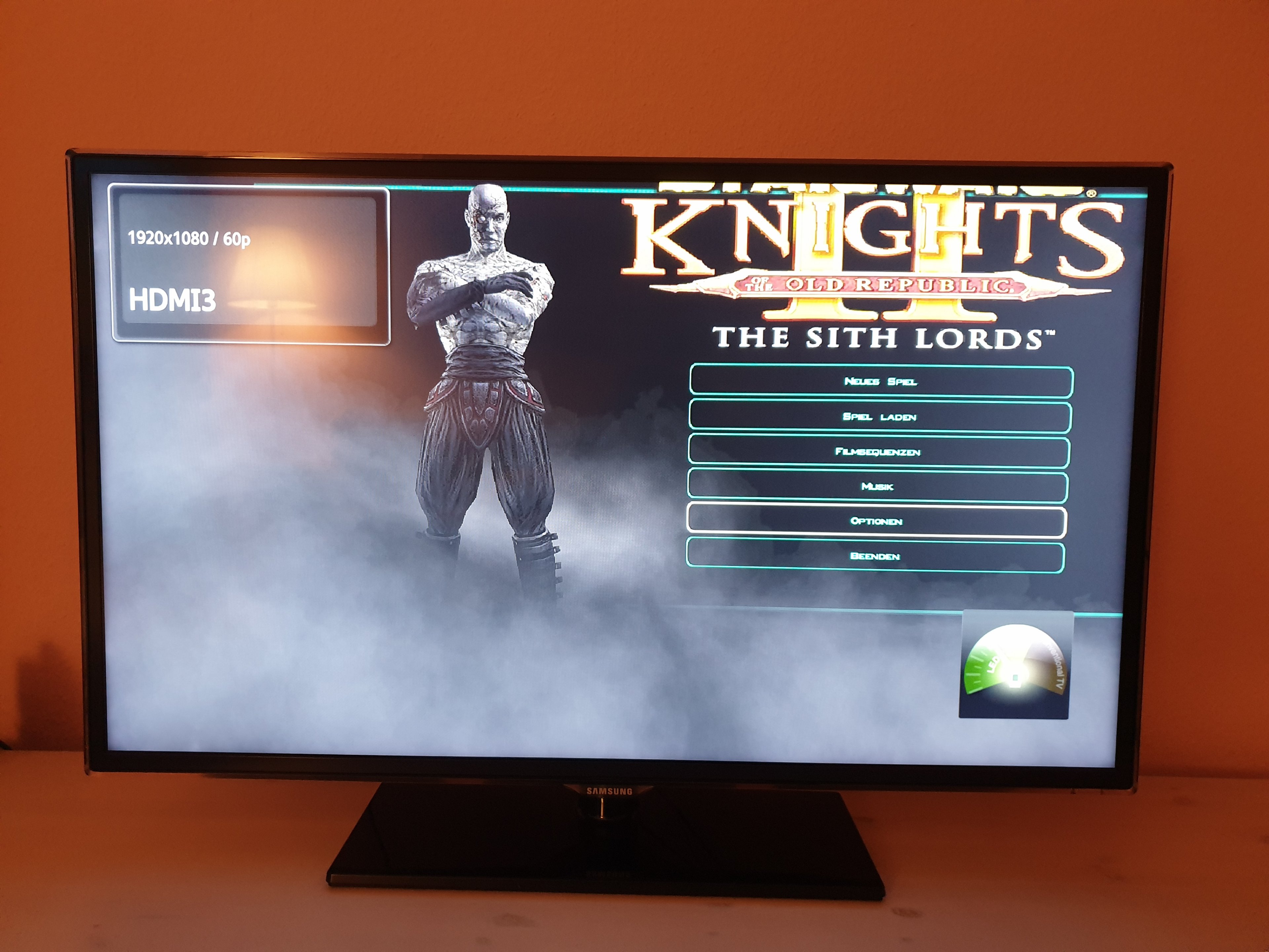

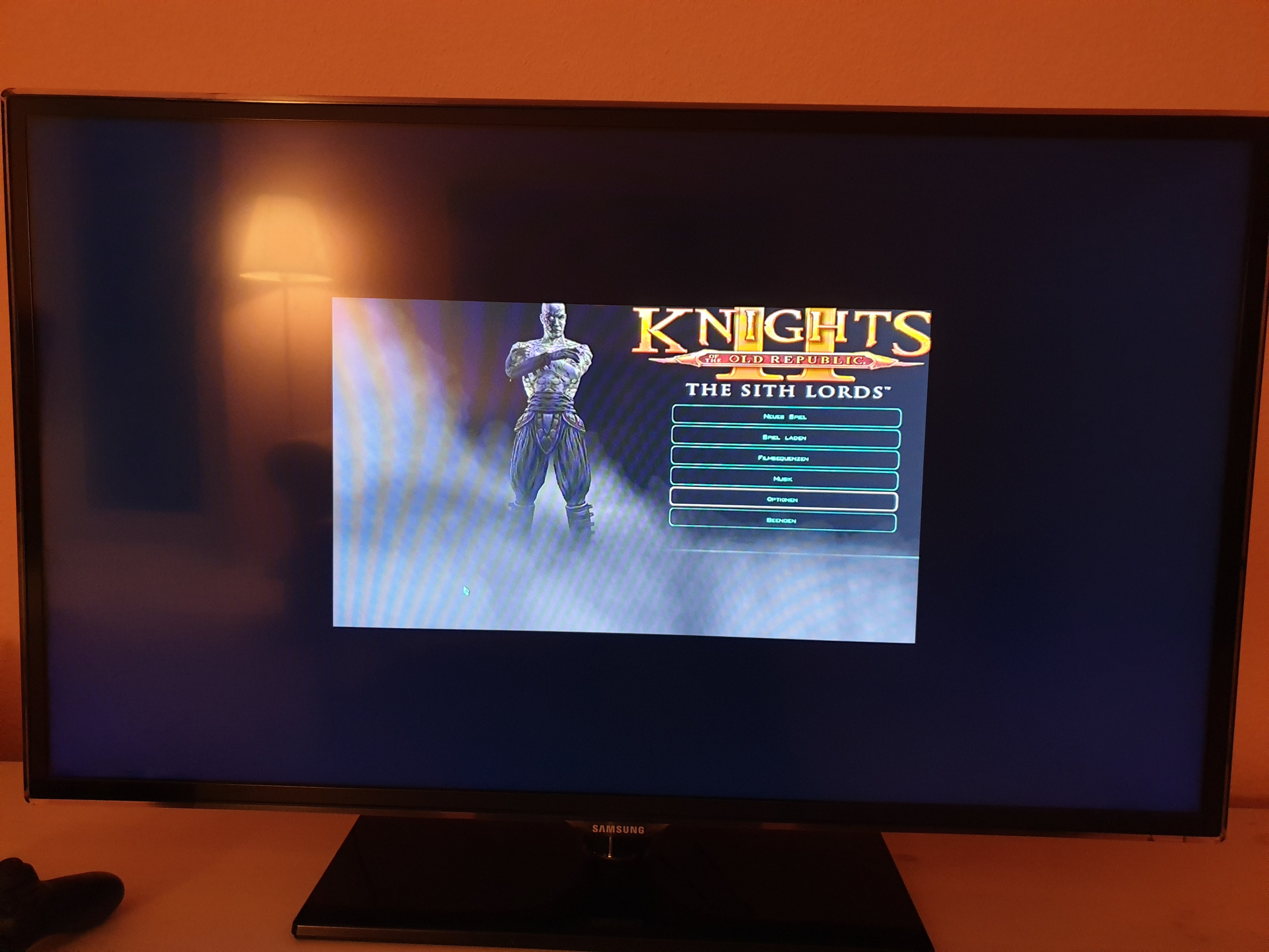

Ich spiele oft und viel, per PC an meinen TV Gerät. Bis jetzt hatte ich auch damit keinerlei Probleme. Heute wollte ich mal Kotor 2 ausprobieren, und sobald ich die native Auflösung (1920x1080) des TV Geräts einstelle, wird ein großer Teil des Bildes abgeschnitten. Das Problem hatte ich bisher bei keinem Spiel, und der Desktopbetrieb funktioniert einwandfrei. Stelle ich eine Auflösung im Kotor 2 Menü ein, die niedriger als die native ist, wird das Spiel problemlos dargestellt.
Auch die Bildschirmanpassung des Formats im TV Menü gibt keine Besserung.
Ich hänge mal zwei Bilder an. Das eine, ohne fehlerhafte Darstellung, ist in 1600x900. Das fehlerhafte ist in der nativen Auflösung 1920x1080. Grafikkarte ist eine GTX1070.

Am Seitenverhältnis liegt es nicht. Ändere ich das, oder zoome raus. Ist das Bild wirklich so abgeschnitten. Das Problem tritt auch nur bei Kotor 2 auf.

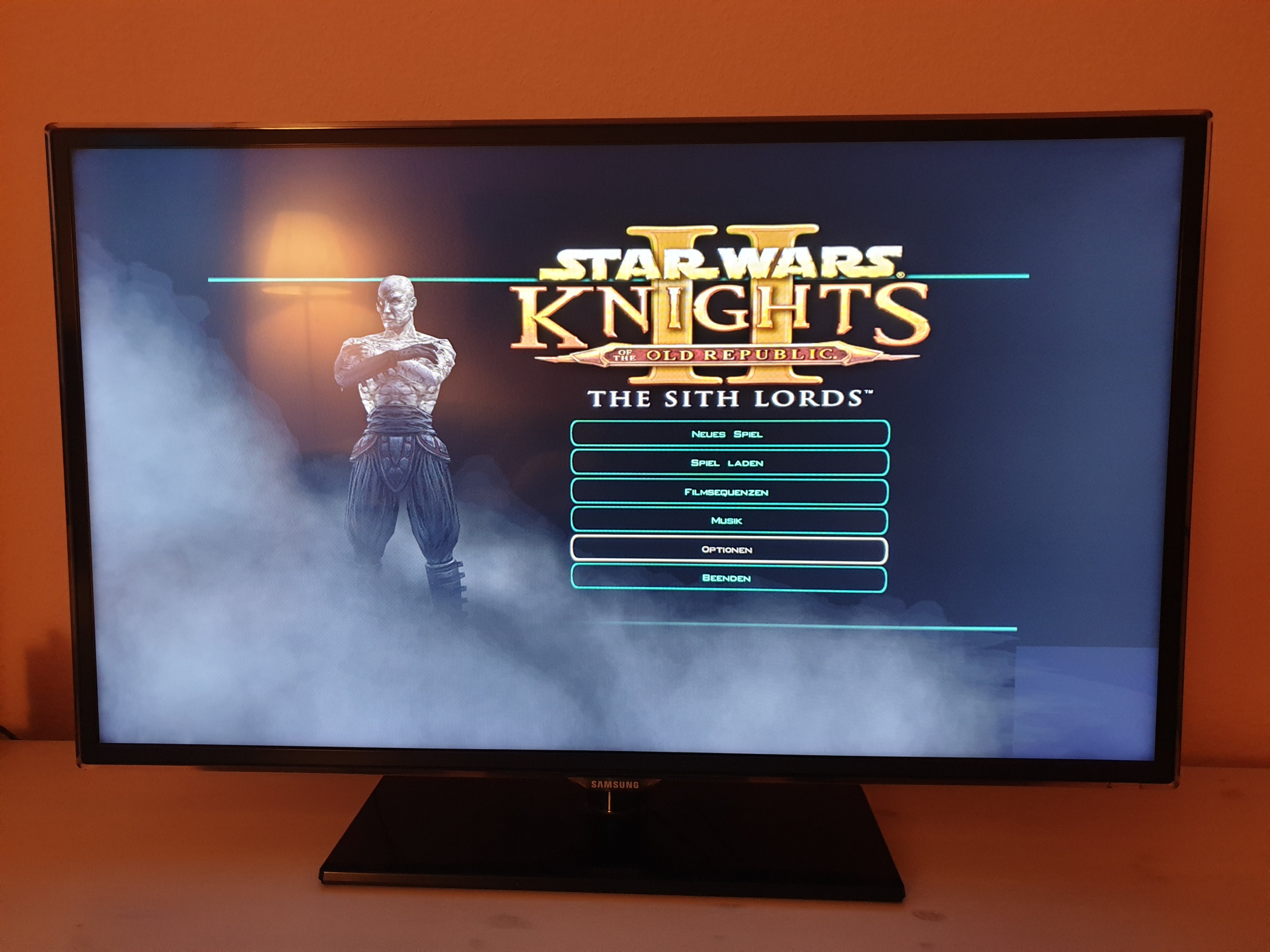

Mit Overscan im Treiber oder der Bildschirmanpassung des TV Geräts sieht es so aus. Ich habe rausgezoomt zum verdeutlichen.
Auf dem Bild erkennt man auch gut, das der Mauszeiger korrekt dargestellt wird.

Hatte ich bei meinem Samsung-TV auch.
Die Lösung war, den Eingang wo der PC dran war um zu benennen auf PC, PC/DVI.
Denke dann weis der TV, da ist ein PC dran und schaltet das sogenannte Overscan aus.
