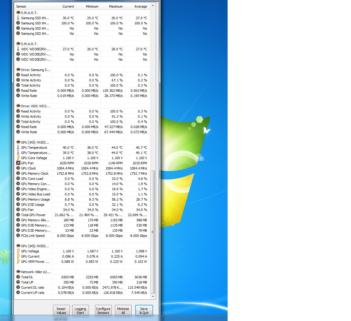

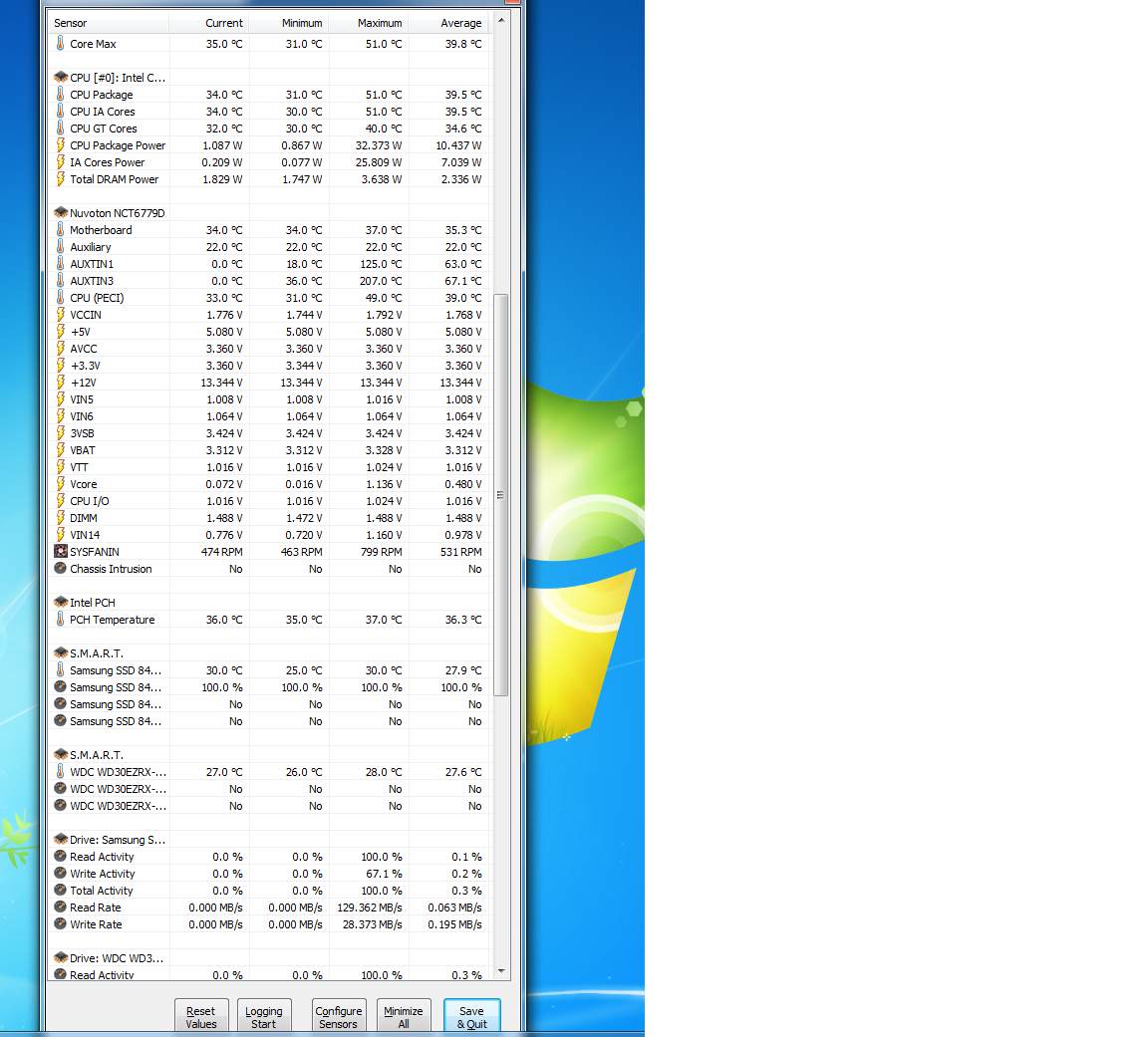

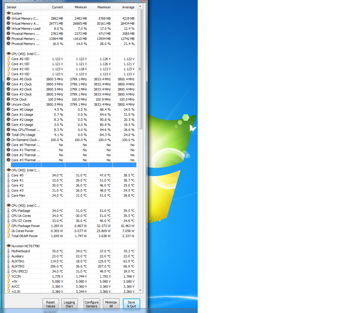

So habe jetzt nochmal die werte beim Spielen beobachtet (in Mincraft). Als die laggs auftauchten konnte ich komischer weise einen Abfal der CPU und GPU Auslastung beobachten. Die CPU Auslastung viel meist um die 20 % (normal steht sie um die 50% wenn es nicht laggt) und die GPU Auslastung geht auch kurz gegen 0% oder ist auf 0% aber keine andere Änderung ist in MSI erkennbar z.B das der Stromverbrauch einbricht oder anderes.
ps.: Habe euch mal mit HWinfo als tool die werte zum anschauen Hochgeladen (na klar habe ich vorher gespielt bis die laggs ein paar mal aufgetreten sind). Hoffe das man anhand dieser Daten was rausfinden kann bin echt shcon am verzweifeln weil so kann ich echt nicht zocken wen das so weiter geht ersetze ich denächst cpu und motherboard und graka ^^.
