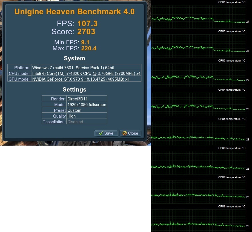

Gerade mal Heaven Benchmark 4.0 laufen lassen, um einfach mehr Informationen zu bekommen. Für mich nichts auffälliges. Schien als ob alles lief wie es sollte, auch die CPU Temp von 35°C kommen mir nicht besorgniserregend vor.

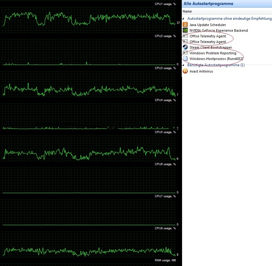

Mit ist aufgefallen, gerne wenn was „aufploppt“, wie z. b. in TS3 „Hey, wake up!“ oder in Steam die Freundschaftsanfrage nimmt das mein System gerne als Grund zum Absturz.
Ist das normal, dass sich bei der CPU manche Einheiten nicht am Spiel beteiligen und einfach bei 0% rumgammeln?
Und seit dem ich gestern im Autostart die rot markierten Sachen rausgenommen habe, ist die Absturzhäufigkeit um 70% zurück gegangen.

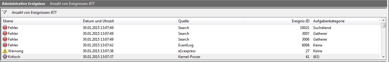

Das sind die 7 administrativen Ereignisse bei einem klassischen Absturz meines Systems.
Auf dem Screenshot ist die Übersicht, als Text hab ich die dazugehörigen Beschreibungen hinzugefügt (von oben nach unten).
Kann jemand daraus etwas ableiten, was nicht richtig funktioniert?
Die Registrierungsinformationen der Leistungsindikatoren für WSearchIdxPi für die Instanz konnten wegen des folgenden Fehlers nicht abgerufen werden: Der Vorgang wurde erfolgreich beendet. 0x0.
Die Leistungsüberwachung für den Gatherer-Dienst kann nicht initialisiert werden, da die Datenquellen nicht geladen sind oder das freigegebene Speicherobjekt nicht geöffnet werden konnte. Dies beeinträchtigt lediglich die Verfügbarkeit der Leistungsindikatoren. Starten Sie den Computer erneut.
Kontext: Anwendung, SystemIndex Katalog
Die Leistungsüberwachung kann für den Gatherer-Dienst nicht initialisiert werden, da die Datenquellen nicht geladen sind oder das freigegebene Speicherobjekt nicht geöffnet werden konnte. Dies beeinträchtigt lediglich die Verfügbarkeit der Leistungsindikatoren. Starten Sie den Computer erneut.
Das System wurde zuvor am ‎30.‎01.‎2015 um 13:06:27 unerwartet heruntergefahren.
Intel(R) 82579LM Gigabit Network Connection
Netzwerkverbindung wurde unterbrochen.
Das System wurde neu gestartet, ohne dass es zuvor ordnungsgemäß heruntergefahren wurde. Dieser Fehler kann auftreten, wenn das System nicht mehr reagiert hat oder abgestürzt ist oder die Stromzufuhr unerwartet unterbrochen wurde.
