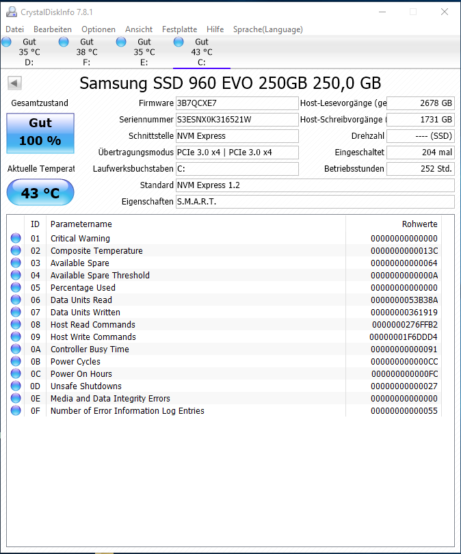

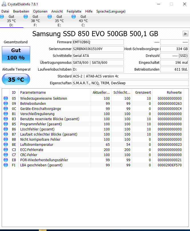

Hier die Werte von der SSD
Einmal wo Windows installiert ist:
Und wo das Game installiert ist:

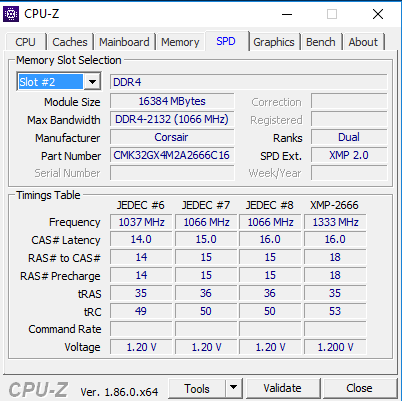

Schon im BIOS die "Setup Defaults" geladen und beim Beenden des BIOS gespeichert ?
ok, solange das als X.M.P. Profil im UEFI/BIOS eingetragen ist -> keine Bedenken. Ists manuell so geschaltet, funzt
das nicht fehlerfrei.
Manuell kannst nur DDR4-2133 (1066Mhz) betreiben.
Es sollte aufjedenfall das XMP Profil eingestellt sein, soll ich was umstellen?
