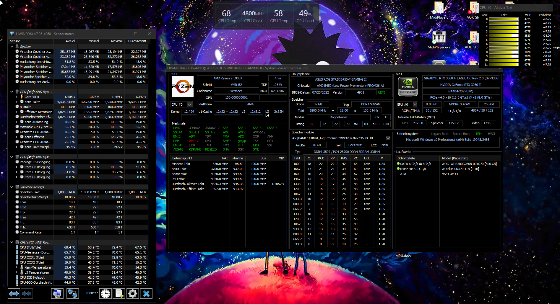

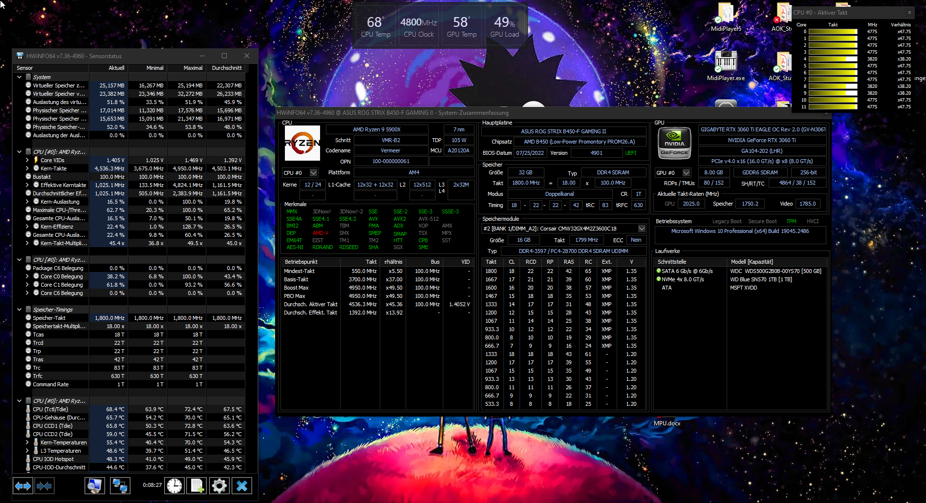

Hier einmal der Screenshot von der HWInfo Seite habe auch mal ein paar Minuten gespielt und habe "belastende" Sachen gemacht (wie im Video von vorhin fahren etc.)
Afterburner muss ich noch machen, folgt sofort! :)

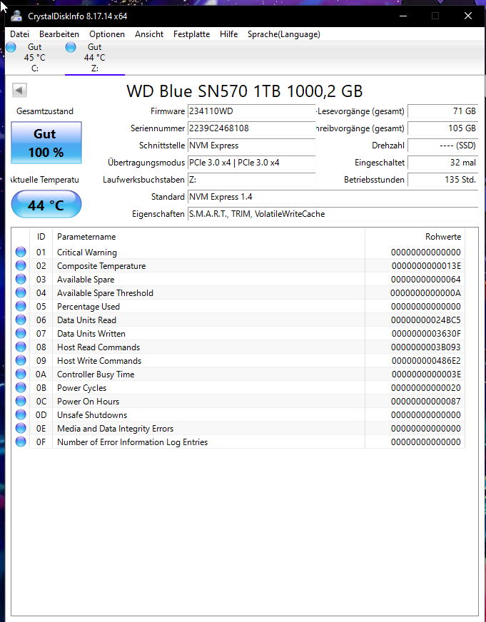

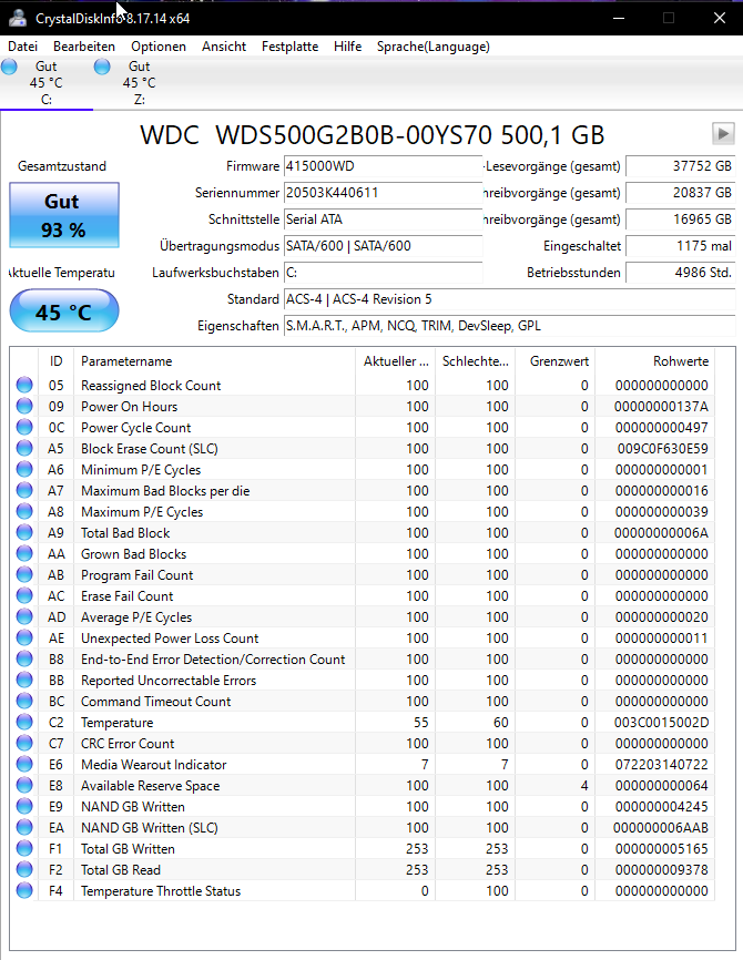

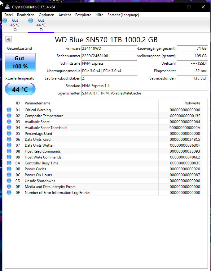

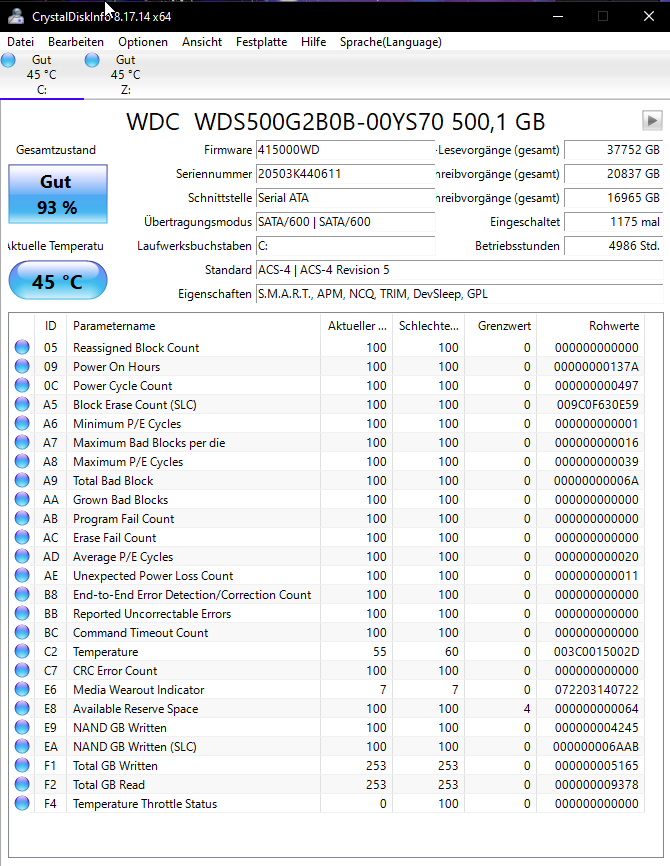

Mal ganz "intime" Frage: Welchen Antivirus benutzt du?
Auch nicht unwichtig: Lade dir CrystalDiskInfo. Starte es und mach ein Screenshot mit den beiden Laufwerken.
Sehr "intim" hahaha ^^ Ich nutze Avast Free Antivirus.
Screenshots anbei :)

Ram läuft auf 3600mhz und Dual-Channel ist aktiv.

SSDs haben kein Smart-Problem
Temperaturen sehen soweit ok aus.
=> soweit alles gut ...
Kannst du das nochmal laufen lassen, aber bitte HWINFO-Sensoren aufklappen, dass man so nebeneinander die liste sieht? aktuell sieht nur ca knapp 20% und voltages, GPU-Infos, Ram-Auslastung, SSD-Auslastung, etc sind auch interessant, ob es wo einen Flaschenhals gibt.
Der Button mit den blauen Pfeilen würde das für dich machen können mit dem nebeneinander ;-)
