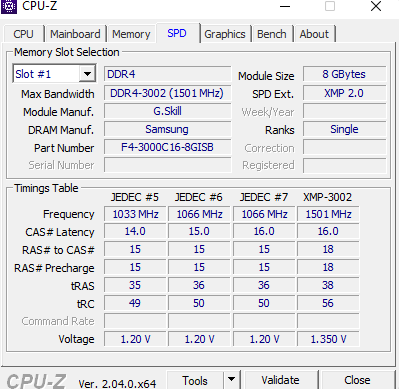

Also, Statusupdate
Habe jetzt erneut XMP aktiviert, allerdings ist mein Rechner nun beim Starten in einer Endlos Schleife gefangen. Die Lüfter drehen hoch und es tut sich dann nicht mehr viel
Jemand eine Idee wie ich wieder ins BIOS komme um das rückgängig zu machen?
