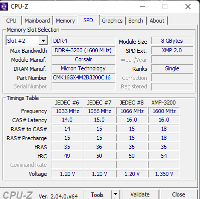

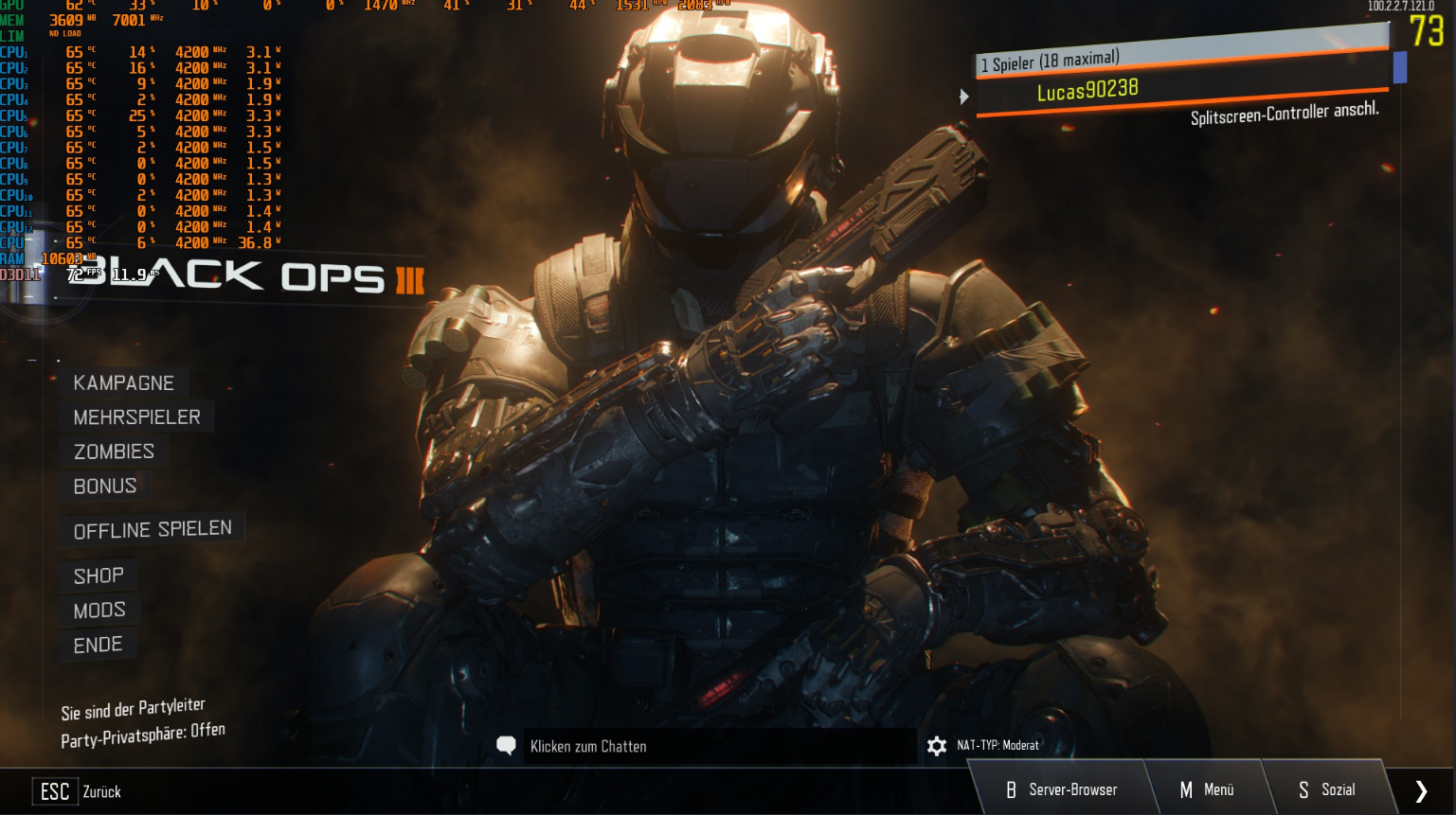

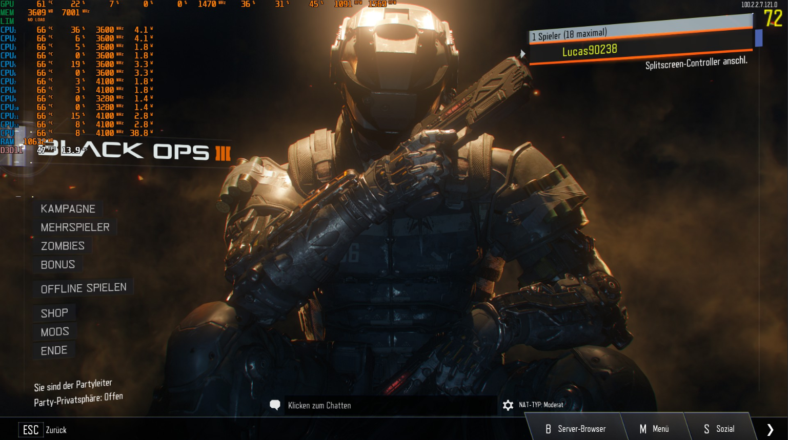

Statusupdate: neuer Ram wurde eingebaut. Diesmal auch in Slot 2 u. 4. XMP wurde auch aktiviert. Black Ops 3 wurde frisch auf eine SSD installiert. Hier treten schon im Hauptmenü Probleme auf, da die 72 FPS nicht gehalten werden. Die FPS fallen in regelmäßigen, kurzen Abständen in den 40er Bereich.
Habe nun nochmal das BIOS auf die aktuellste Version gebracht, in Black ops 3 droppen die FPS im Hauptmenü nun nicht mehr in den 40er Bereich sondern in den 60er Bereich

Habe jetzt eine ganze Weile Black ops 3 gespielt, ingame läuft alles butterweich, solange es nur im Hauptmenü Probleme gibt ist es ja verkraftbar. Gibt es einen Grund dafür bzw. ist das normal?
Vielleicht cached Black Ops 3 im Hintergrund die Shader und deshalb ruckelt es im Hauptmenü aber im Spiel selbst dann nicht mehr.

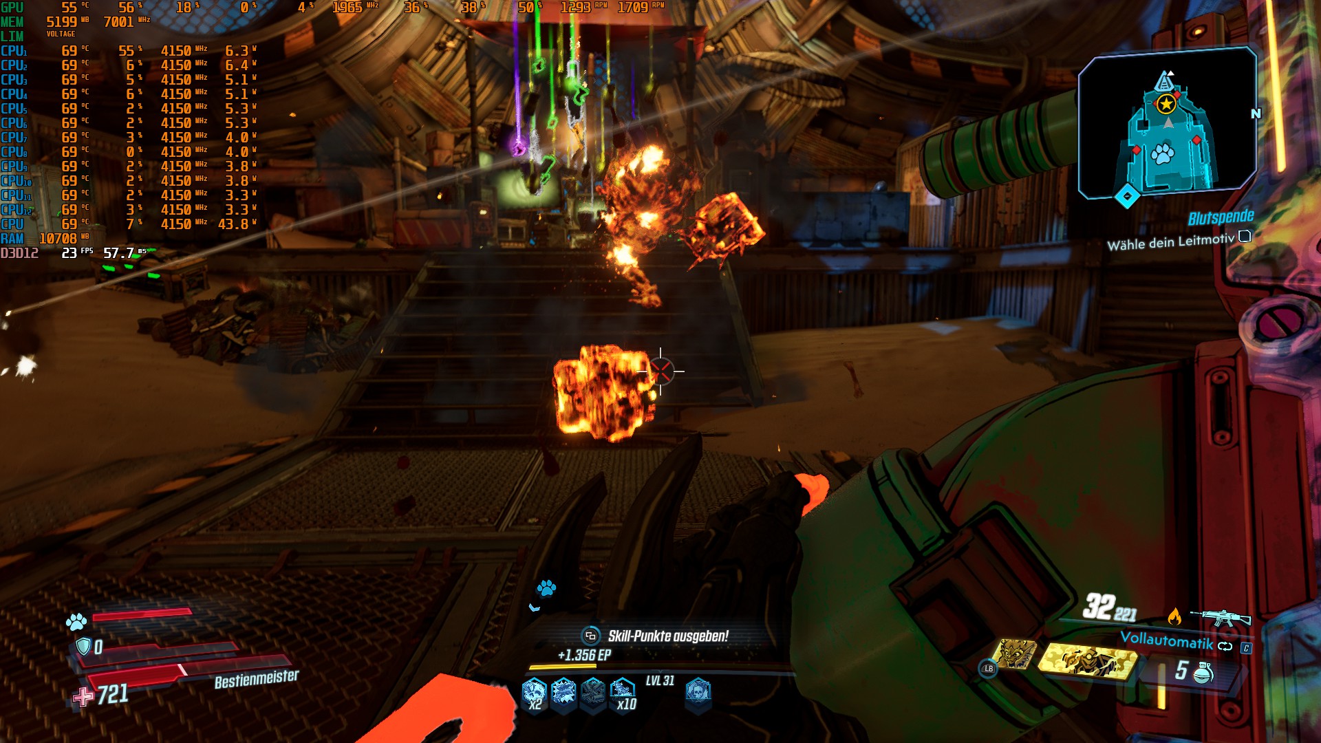

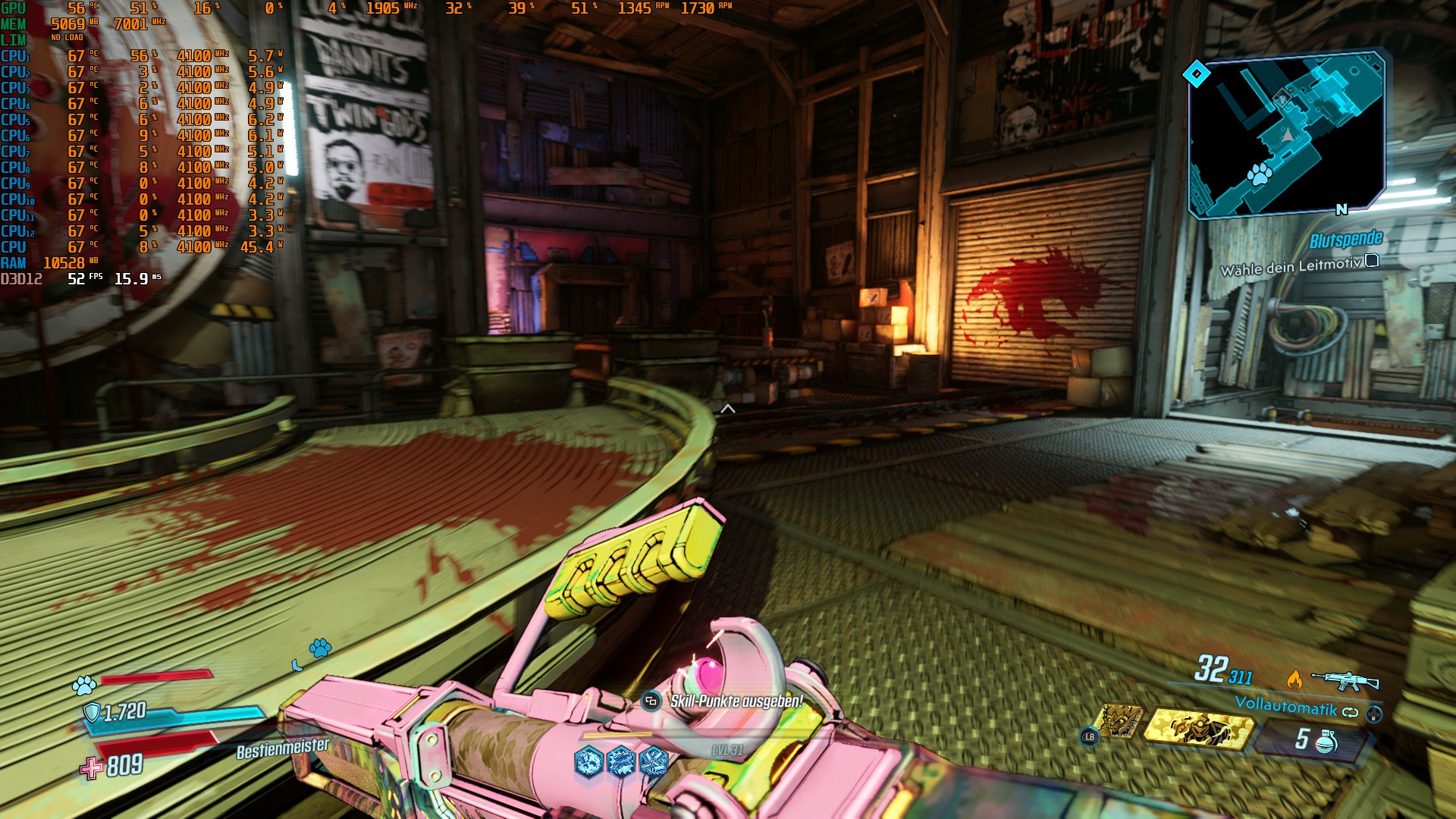

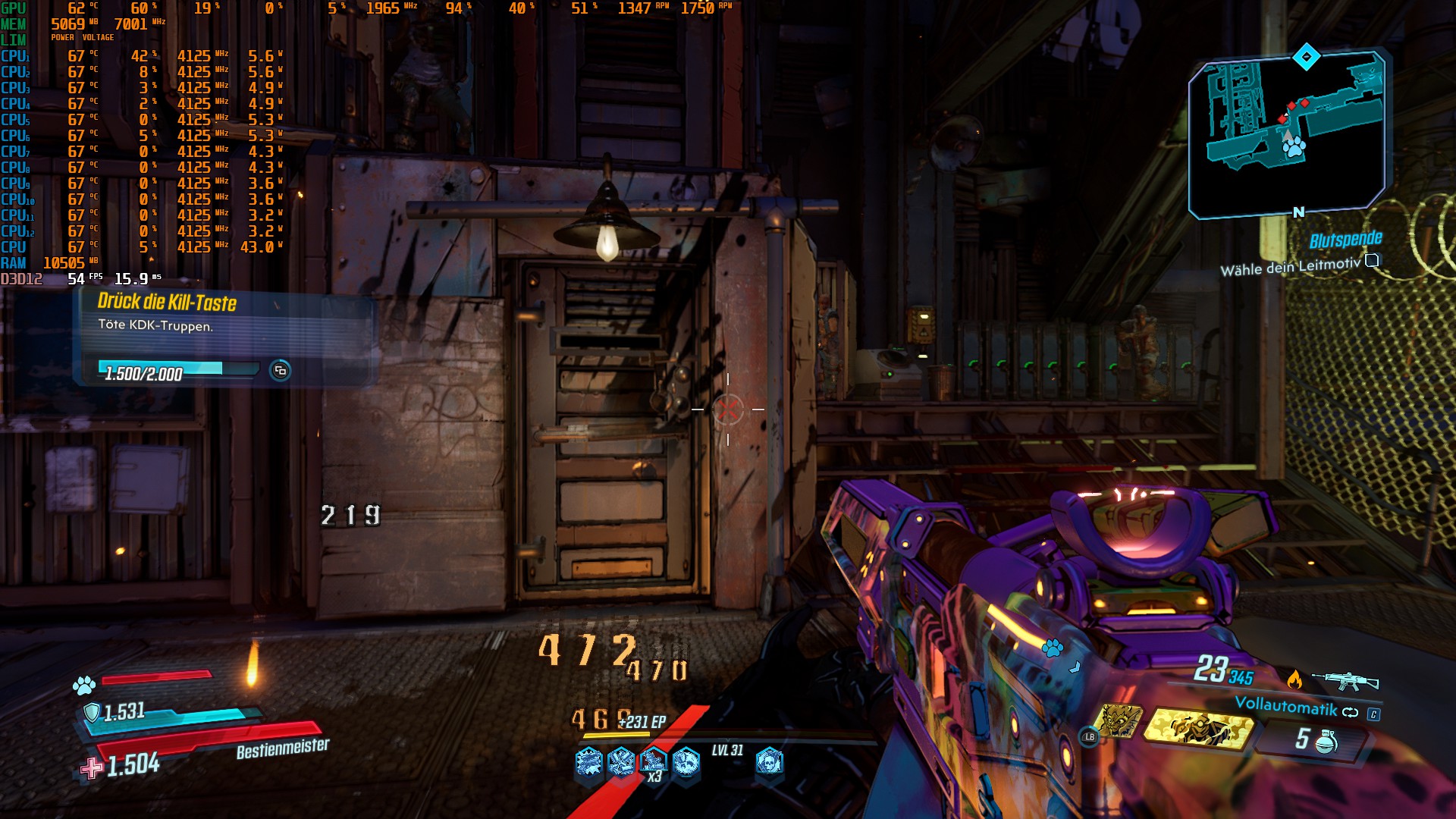

Moin,
bei Borderlands 3 treten leider immer noch Probleme auf, habe auch schon verschiedene Einstellungen probiert, auf direct x 12 gewechselt etc. Vsync ist aktiviert 60fps

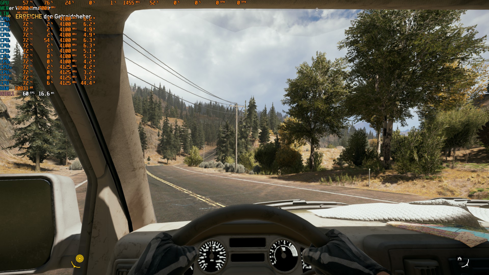

So sehen die Werte bei Far Cry 5 aus. Ist es normal, das sich so viele Kerne langweilen oder ist das so in Ordnung? Dieses Spiel läuft viel besser, die fps fallen manchmal leicht wenn man in ein anderes Gebiet kommt, schätze das sollte normal sein
Ist die Kombination aus Ryzen 5 3600 und RTX 2060 Super überhaupt sinnvoll? Hätte ich mich hier lieber für eine andere CPU entscheiden sollen?

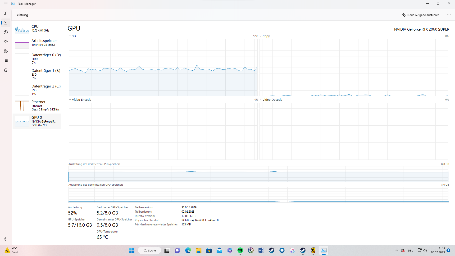

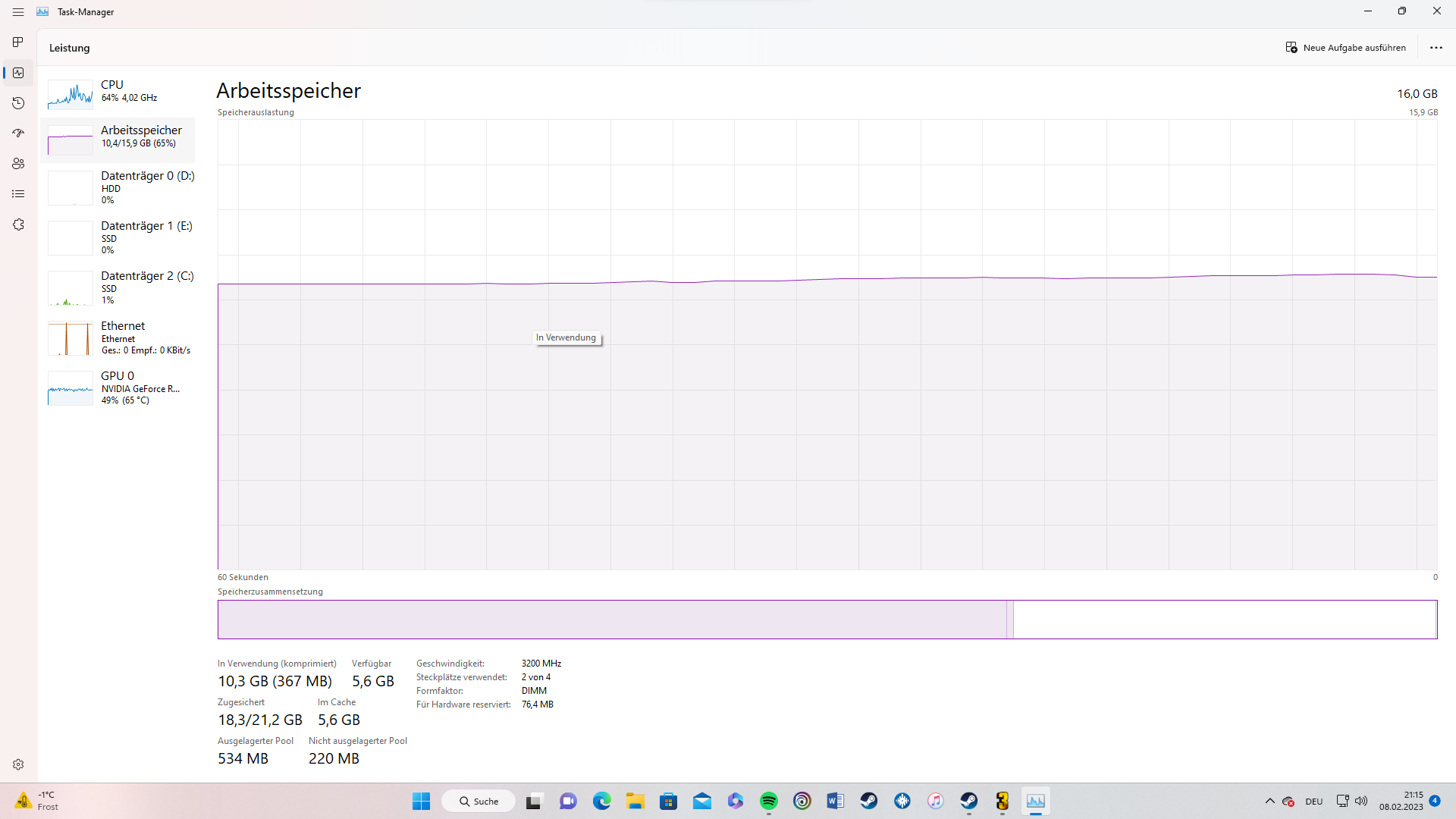

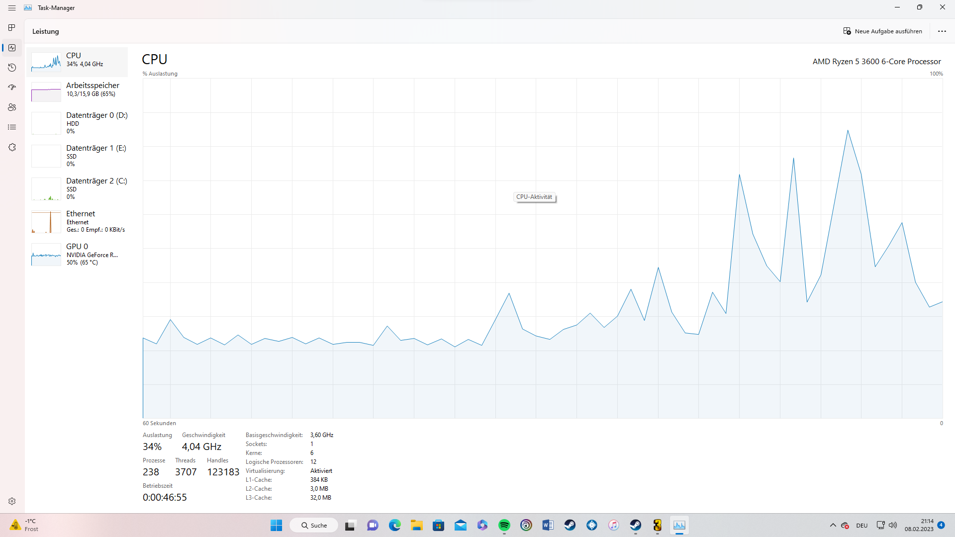

Hier sind einmal nochmal die Werte vom Task Manager während Borderlands 3 läuft
