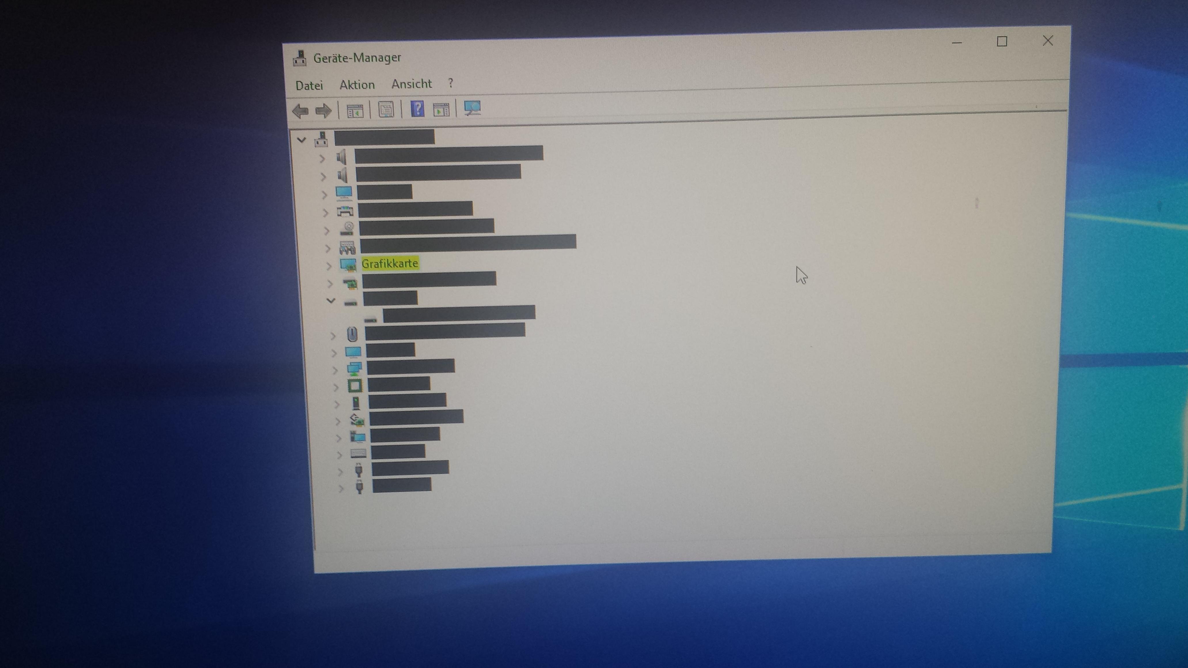

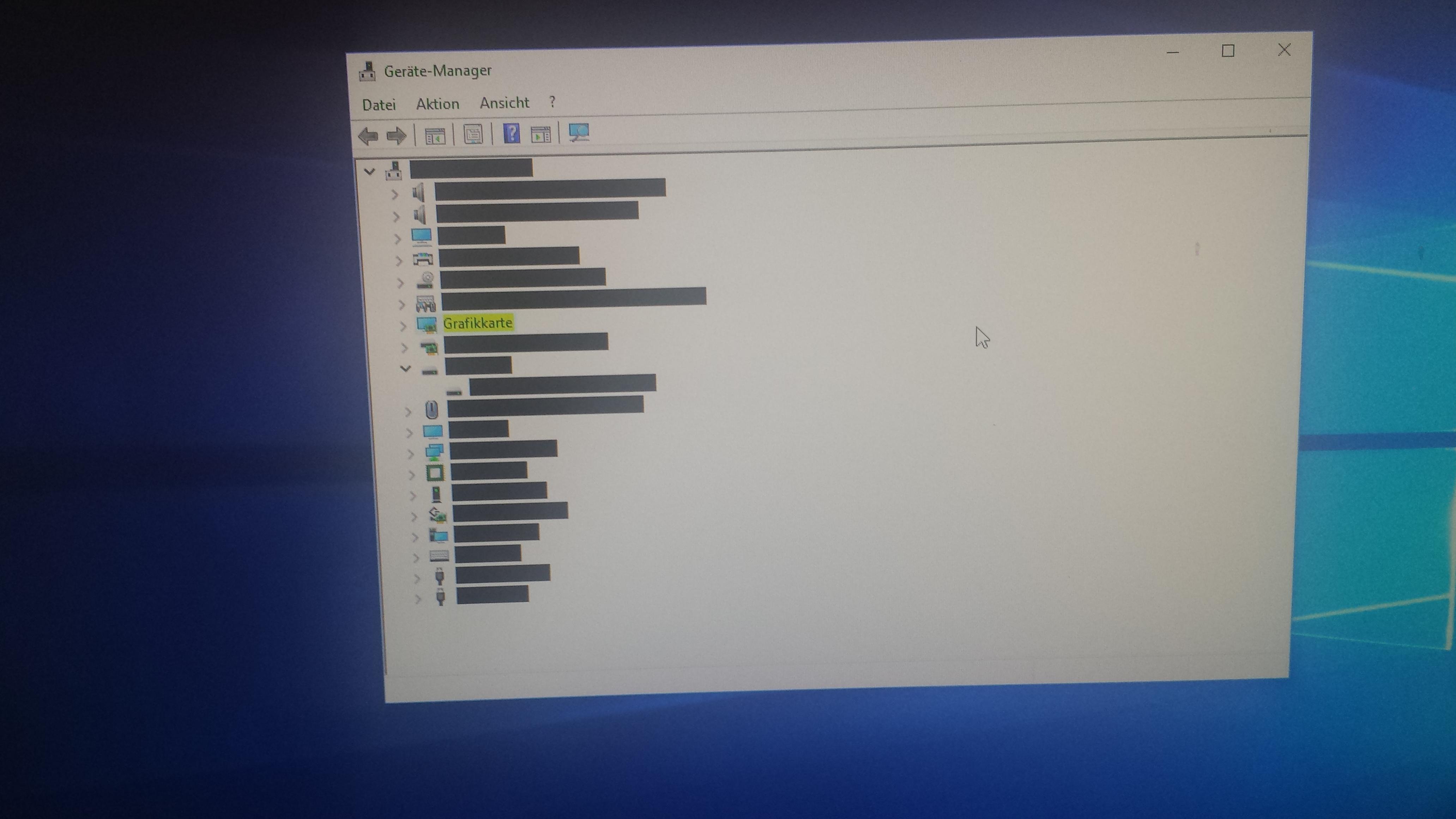

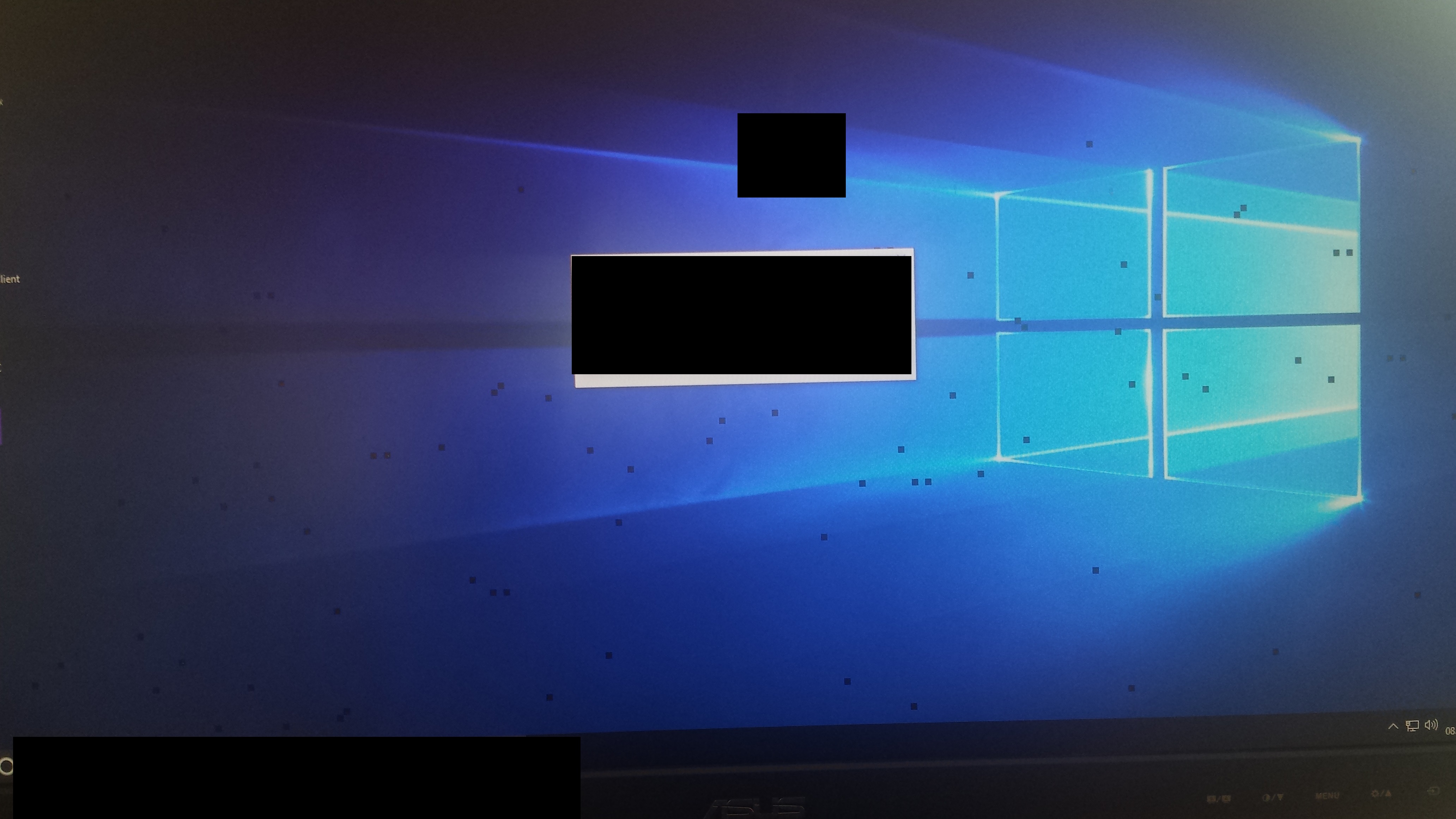

ich habe folgendes Problem. Manchmal, wenn ich meinen PC starte bekomme ich auf dem Bildschirm ein Bild und manchmal nicht. Wenn das Bild dann da ist, gibt es "Pixelfehler" (1. Bild (2 Bereiche wurden von mir geschwärzt)). Außerdem ist z.B. im Geräte-Manager die Schrift der Komponenten geschwärzt (2. Bild).
Ich habe schon eine andere Grafikkarte ausprobiert, ein anderes Kabel benutzt und auch einen anderen Bildschrim.
Ich habe nichts an dem PC neu gemacht oder ausgebaut. Am Anfang kamen die Pixelfehler und einen Tag später zeigte der Bildschirm nichts an. Allerdings wie oben beschrieben gibt es manchmal ein Bild.

3h nach Threaderöffnung und keiner hat bisher geholfen: Das kann ich auch nur zu gut nachvollziehen, denn wo sind die Specs des Systems?
Normalerweise hätte ich gesagt der VRAM ist im Eimer (vgl. hier). Da du die Grafikkarte bereits getauscht hast, könnte es ebenso der RAM sein, wenn die iGPU verwendet wird - also erstmal da alles außer einen Riegel rausnehmen und testen.
Vorallem aber auch mal die Temps auslesen und zusammen mit den Specs hier posten.
