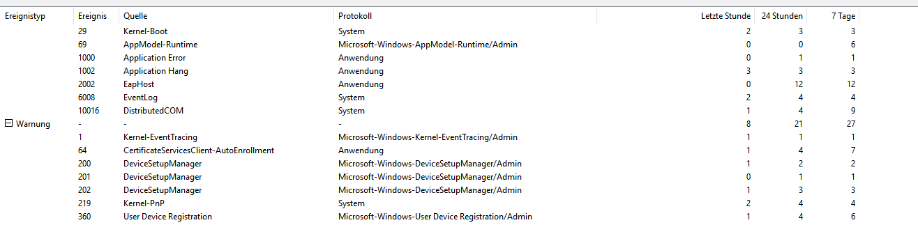

Was steht denn in der Ereignisanzeige, irgendwas muss ja zu dieser Zeit passiert sein.
In die Ereignisanzeige schauen ob was drin steht.

was sagt mir das jetzt?
Nichts besonderst aufregendes zu sehen in der Ereignissanzeige.
