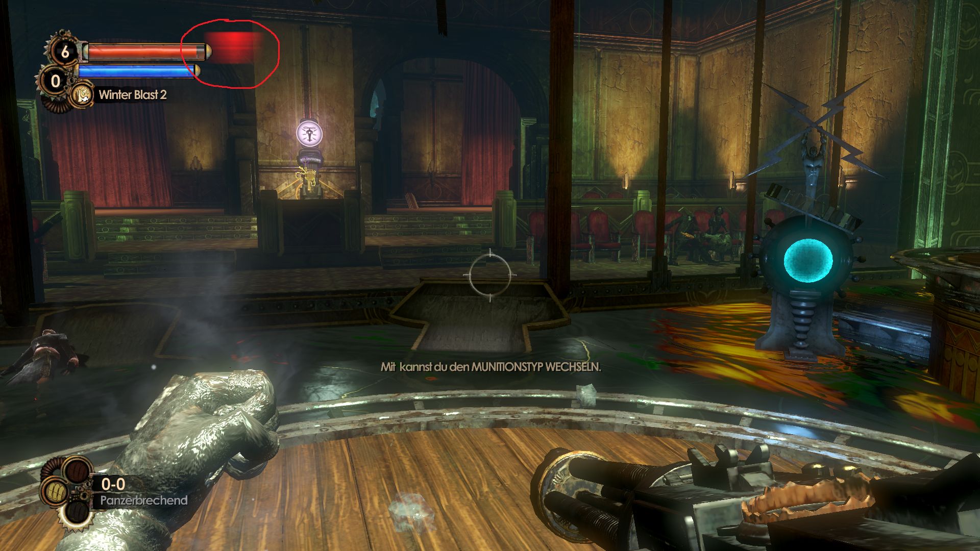

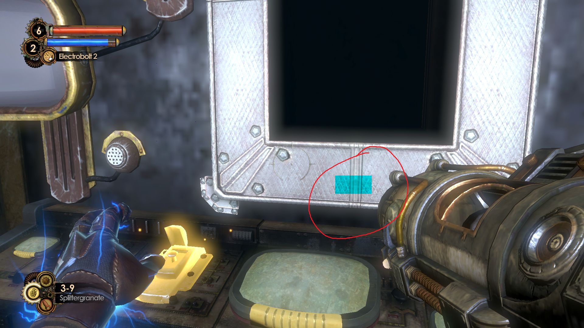

Ich habe folgendes Problem mit meiner GF8800GT 512Mb:
Merkwürdige Artefakte in mehreren Spielen (besonders BioShock 2) ohne meine Graka übertaktet zu haben. Momentan ist der neuste Beta Treiber von nVidia drauf und Win7.
Hat vielleicht jemand ne Idee woran das liegen kann?
Als mögliche Ursache will ich gleich selber mal erwähnen, ich hab den org. Kühler demontiert und den Arctic Cooling Accelero S1 drauf. Da ist mir neulich einer der Speicherkühler abgegangen und den hab ich auch nicht wieder drauf gemacht, da direkt an der Seite von meinem Gehäuse ein 120mm Lüfter auf die Karte säuselt. Kann das das Problem verursachen?
LG Nailos

kann liegen an: treiber, überhitzung
oder defekt :P bei sowas mal in nem anderen pc testen^^
Den würde ich definitiv wieder montieren.
Ansonsten mal den Treiber sauber deinstallieren und den aktuellsten nicht-beta-Treiber installieren :)
Wenn ich den Kühler mit WLP festklebe bekomm ich den nie wieder ab oder?
naja und ansonsten müsste ich also mal auf die WHQL Treiber von NVIDIA warten... kann ja nu nich mehr lange dauern.
Was heißt sauber deinstallieren? Wie macht ihr das?
Defekt glaub ich nicht, weils ja sonst gar nicht ginge..
LG

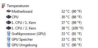

wie hoch sind denn die Temperaturen mit dem Accelero?
Die Temps sind gleich geblieben, nachdem der Kühler von EINEM(!) Speicherchip abgefallen ist (kann dir jetzt nix genaues sagen) so um die 40°. Aber die Programme lesen ja nich von den 10 einzelnen Bausteinen aus sondern bilden ja nen Durchschnitt oder?
LG
die Speicherchips werden garnicht ausgelesen, nur der Grafikchip wird ausgelesen.
Fass einfach mal unter längerem 3D Betrieb den Speicherchip mit einem Finger an, wenn du ihn dir dann verbrannt hast, weißte dass er zu heiß ist. ^^
Spass bei Seite... Speicherchips können nämlich locker die 100C° übersteigen.
Kleb das Ding wieder dran, falls nicht schon was kaputt gegangen ist.
Doch das wird ausgelesen:
nix für ungut, aber dem Tool würd ich nicht unbedingt mein Vertrauen schenken.

R-47 so ein quatsch
1. kann man dioden überall auf nem pcb anbringen
und 2. is everest ich würd mal sagen eins der vertrauenswürdigsten programme
normalerweise werden die speicher nicht übermäßgi heiß
hängt die grafikkarte vollkommen passiv im pc?
