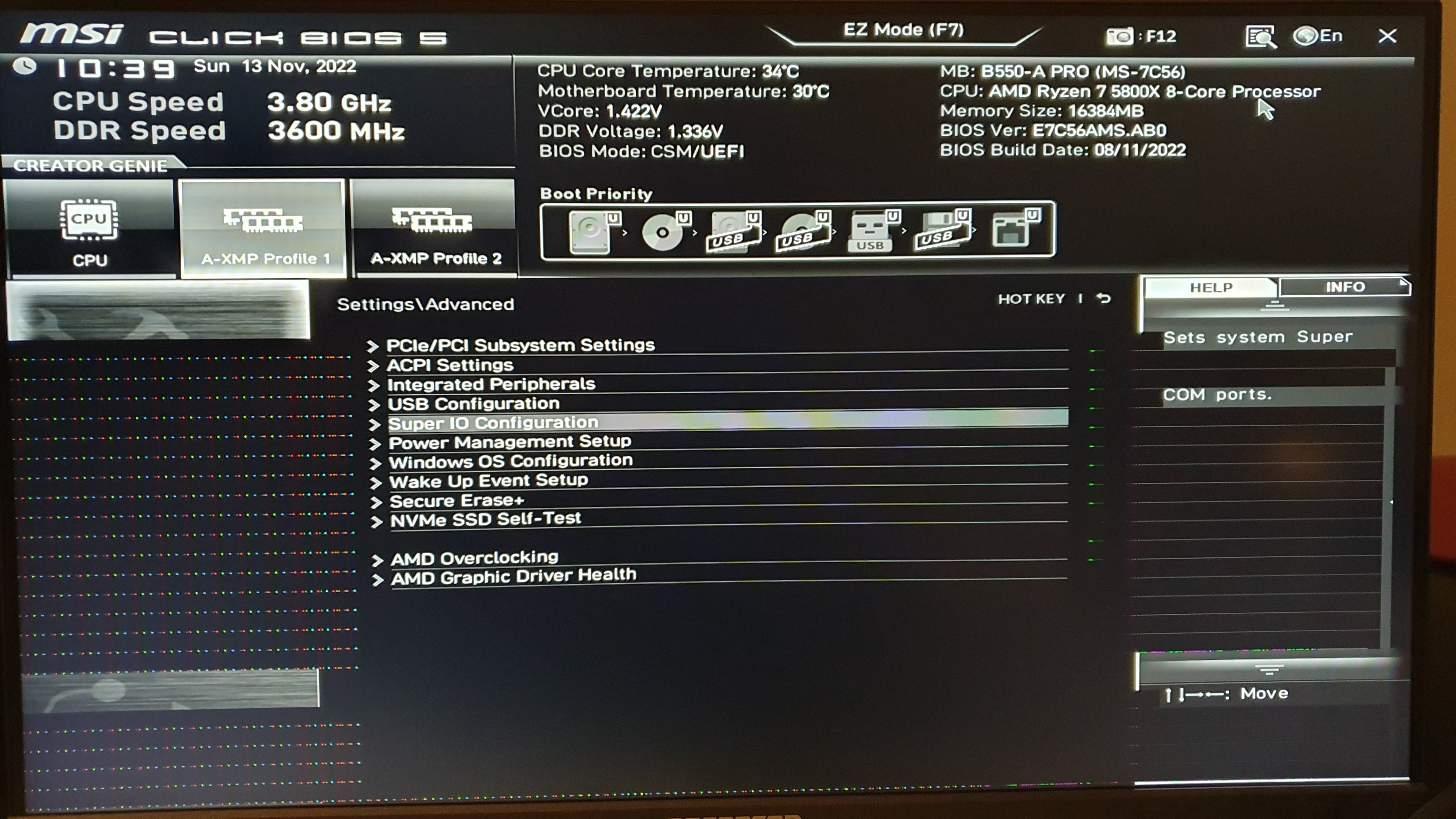

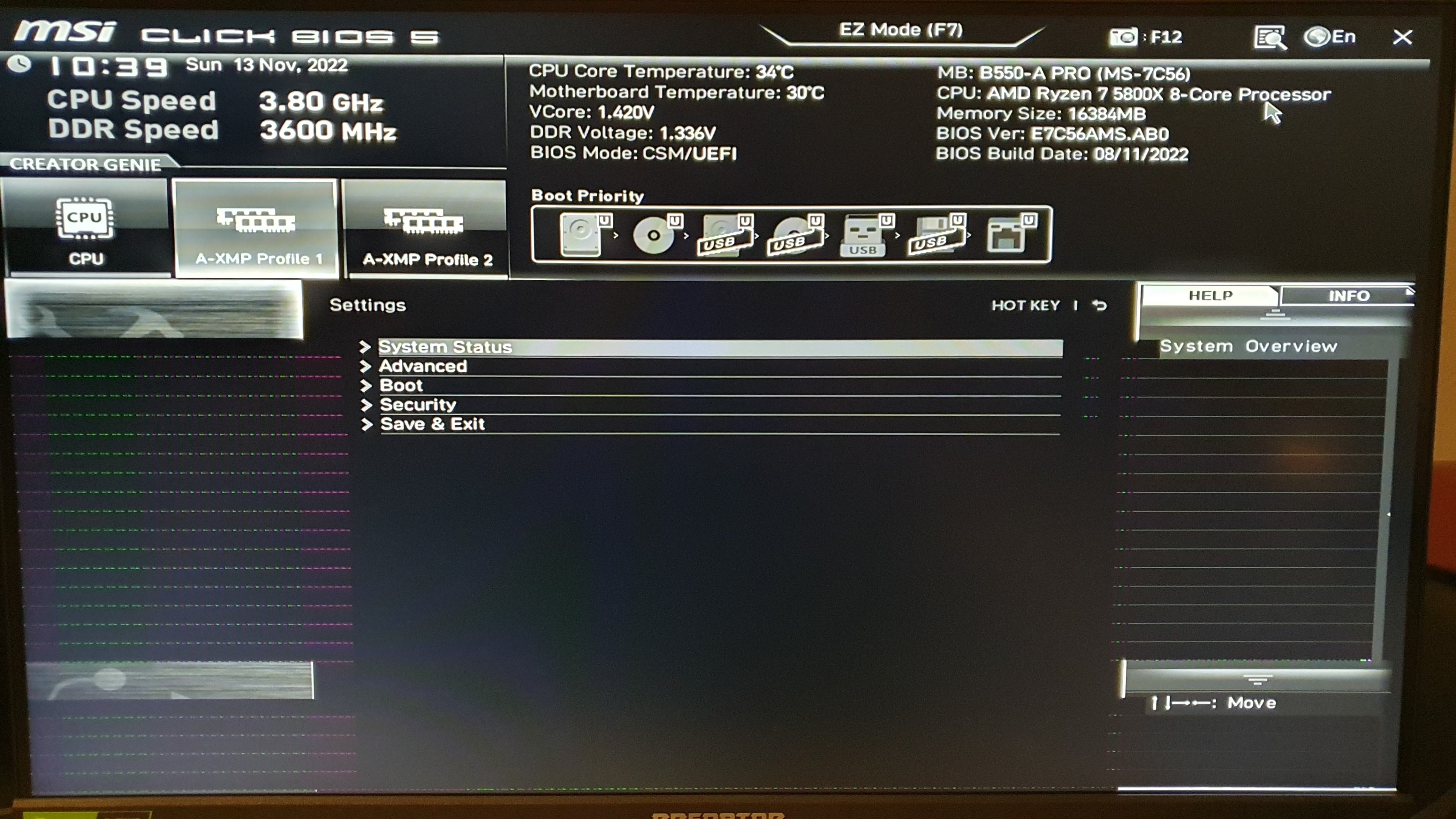

Ich wollte gerne wissen, ob diese Bildartefakte ok sind oder ob diese auf etwas bestimmtes hindeuten(Hardwaredefekte usw.)? Sie verschlechtern die Lesbarkeit der Einstellungen enorm, beeinträchtigen ansonsten aber nicht die Funktionalität vom Bios.
Solche Fehler existieren nur im bios und nicht im Betrieb von win 11, nicht in Spielen oder Anwendungen.
Bios updates haben nichts geändert. Weiß nichts weiter, deswegen brauche ich ggf. Hilfe.

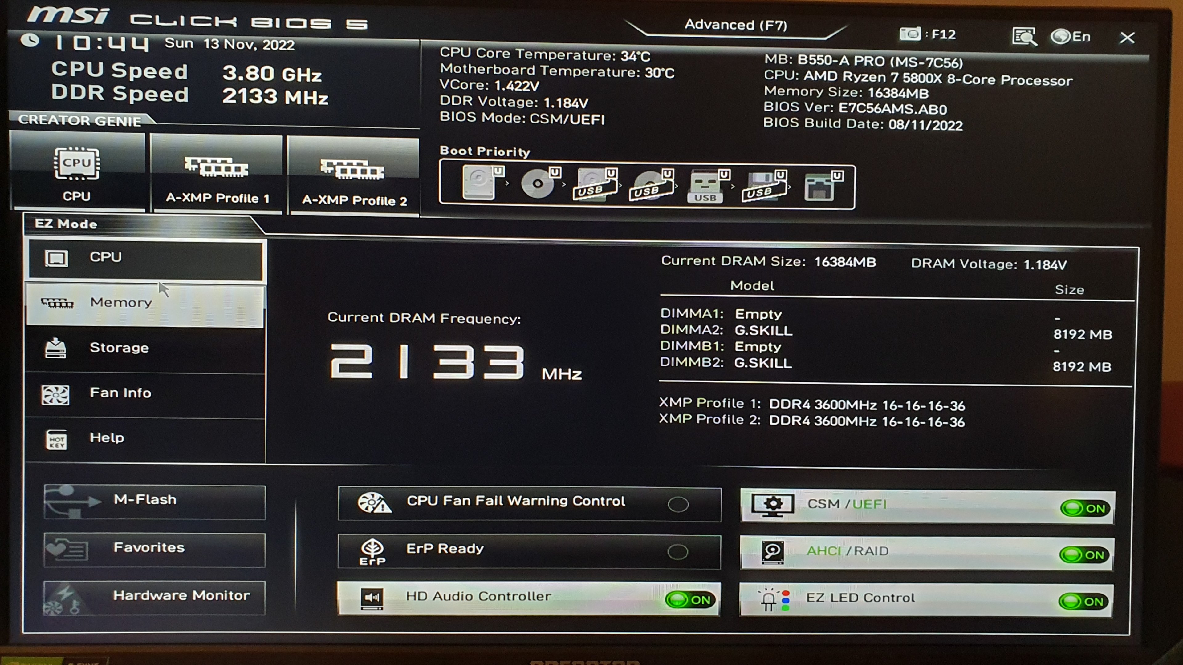

Mach Mal CSM aus und teste nochmal.
Oder hast du es aus einem bestimmten Grund aktiviert?
Reaktionen: Blubfisch047
Ich habe gerade mal geguckt, was das bedeutet. Aktiviert habe ich gar nichts, wenn ich das anklicke, steht da aber nicht off, sondern es bleibt bei on. Haha, das Problem ist trotzdem weg, jetzt ist csm grün und nicht mehr uefi, wie im easy mode bild zu sehen. Danke dir. Kurze Frage noch, wann sollte man csm aktivieren?
