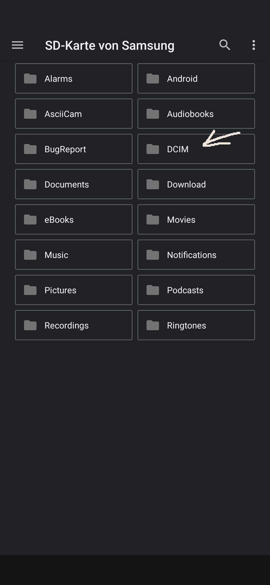

Jedenfalls bei mir gibt es wie beschrieben durchaus diese Übersicht mit gefilterten Dateien nach Typ etc.
Aber ich habe direkten Zugriff auf das Dateisystem wenn ich einfach den Speicher direkt anwähle nennt sich irreführend SD Karte.
Jedenfalls ist da auch das Dateisystem ganz klassisch mit der Sortierung vorhanden. auch DCIM für die Knipse, wo auch die Bilder tatsächlich abgelegt sind, Dokumenteordner, auch die Android Ordner mit den ganzen App Ordnern und so.
Edit:

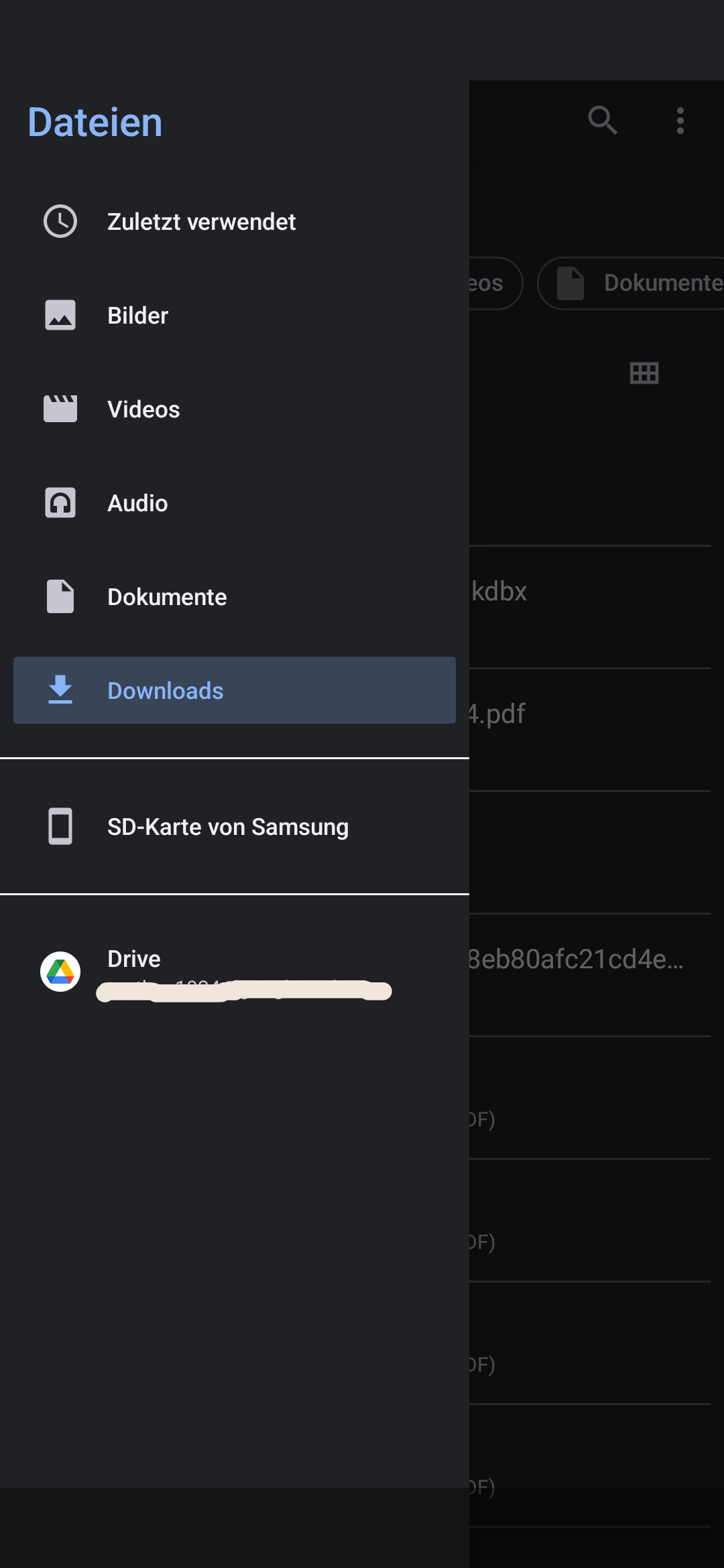

Hab ich jetzt extra nochmal gecheckt, wenn ich jetzt zum Beispiel mit der Epson Drucker App etwas drucken wollte und zu dem Zweck den öffnen Dialog aufrufe ist das genauso wie auf den Screenshots der Dialog, wo ich genauso das Dateisystem direkt nutzen kann und Dateien davon wählen.
Nennt sich SAF (Storage Access Framework).
Der Screenshot zeigt deinen systemeigenen Dateibrowser (DocumentsUI). Aber das Problem des TE ist:

Ich denke, dass ist tatsächlich deine SD-Karte. Tippe mal oben rechts auf die drei Punkte.
Dort müsste "Int. Speicher anzeigen" als Option zu finden sein.
An der Stelle kann ich das nicht wählen, sowas wie neues fenster, neuer ordner und so. in den Einstellungen ist dann aber die Belegung für die emmc und die sd karte seperat zu finden. also die sd karte kann man anscheinend selber nutzen wie man möchte und der rest wird ab android version -keine Ahnung. nurnoch virtuell datanbankbasiert dargestellt.
