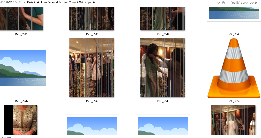

Kann viele sehr wichtige und auch Bilder um die es wirklich schade wäre nicht mehr öffnen. Es sieht aus als wäre die Datei aus irgendeinem Grund beschädigt. Hab die Bilder alle auf einer externen Festplatte gespeichert und die dann auch laut Internet Tipps mit chkdsk "repariert".

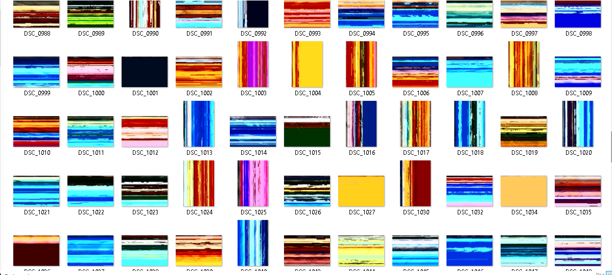

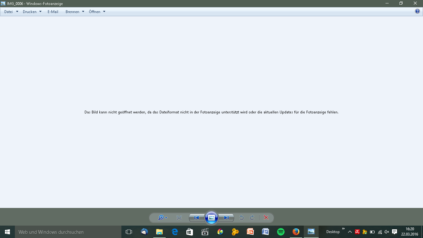

Kann ich dir leider nicht sagen, so sieht das Alles aus .. ich bin echt am verzweifeln :( Screenshot (31).png Screenshot (35).png Screenshot (33).png
@miac Muss man die auslesen? Bin was Pc's angeht leider kein Profi. Im Anhang auch bilder dazu, damit man mal sieht wie das ganze Drama aussieht

Bei den Bildern sieht man, daß ganze Spalten oder Zeilen defekt sind. Das ist schon mal seltsam. Bist Du sicher, daß die Kamera nicht defekt ist?
Ja, da bin ich mir zu hundert Prozent sicher. Wenn man sich die Bilder in einer kleineren "Ansicht" anschaut, dann sind sie auch normal ohne Probleme zu erkennen und erst nach ein paar Sekunden tritt dieser "Fehler" Bild für Bild ein.

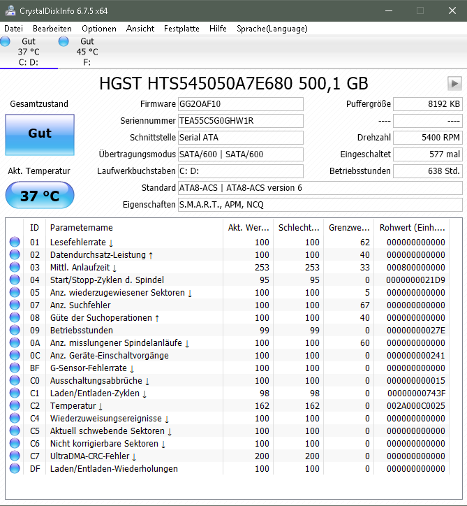

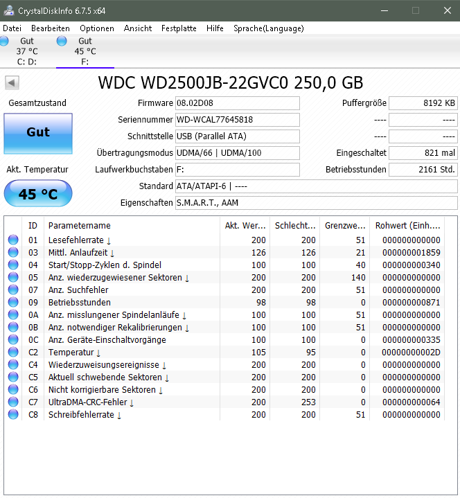

So hier sind die Screenshots, hat doch etwas länger gedautert, tut mir leid. Kann nur leider aus diesen Werten überhaupt nichts herauslesen. Habe auch die Tipps mit IrfanView und TestDisk/PhotoRec probiert, nur tut sich gar nichts. Werde jetzt noch den RMA Test machen und hoffe wirklich sehr auf weitere Hilfe. Ich bin so verzweifelt :confused_alt:
Die Platten sind in Ordnung.

Die Platten sind in Ordnung, aber prüfe mal das SATA Datenkabel der WD und tausche ggf. aus, zumal wenn der Rohwert vom Attribut C7 steigt. Der zählt die Kommunikationsfehler und bei der Übertragung zwischen mit dem Host Controller und dem Controller der Platte. Da es auch schon mal Fälle von WD HDDs gab wo der Zählerstand nicht mehr 0 war aber auch nicht mehr stieg und der Wechseln des Kabels trotzdem die Lösung gebracht hat, könnte das auch hier der Fall sein.
