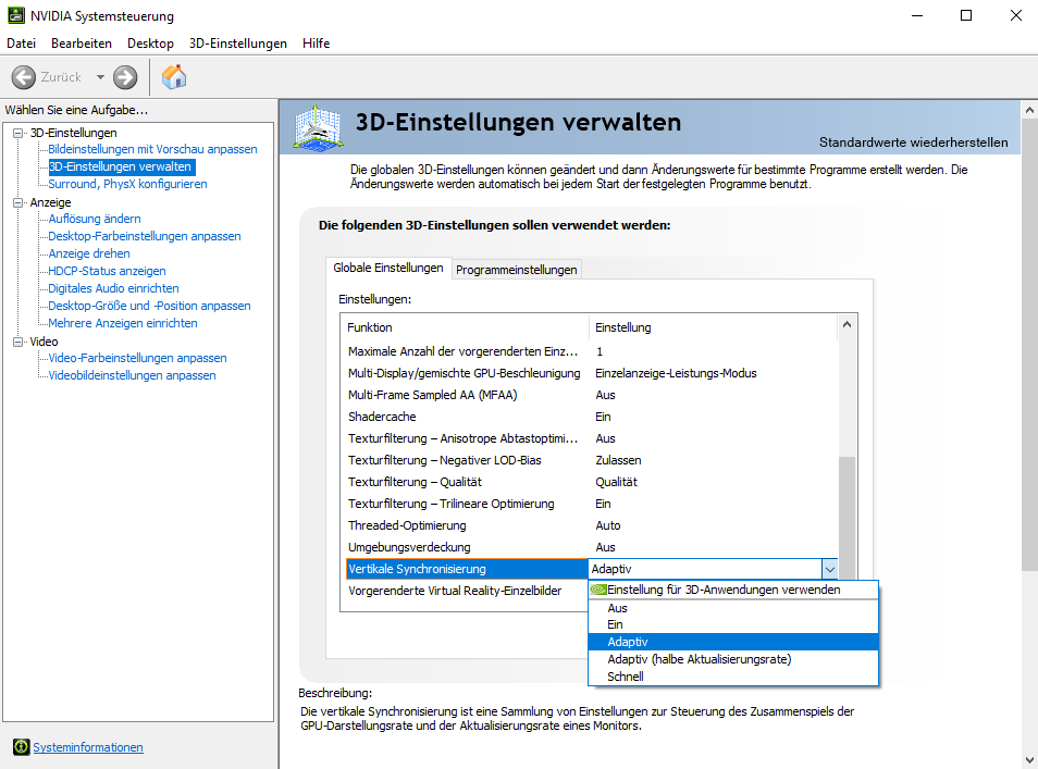

hatte das selbe Problem mit meinem IPS Monitor, aber AdaptivSync oder FastSync (je nach Spiel) haben hier Abhilfe geschaffen. Einfach global oder für jedes Spiel separat im Treiber aktivieren, im Spiel selbst VSync natürlich abschalten.
Wo kann ich das genau machen? Im Nvidia systemsteuerung? Also steht da Fast sync oder Adaptic sync?
Lg
Hier:
In der rechts daneben liegenden Registerkarte (Programeinstellungen) kannst du die Einstellungen für jedes Spiel einzeln einstellen.
Ah ich habs gefunden! Ich habs auf adaptiv gestellt und es fühlt sich so an als wenn ich wengier bildrisse habe! Ich teste es mal weiter danke!!😄
Ich habe das jetzt wie gesagt drinnen und es fühlt sich von den rissen her weniger an! und was genau ist Fastsync? Das ist in manchen monitoren drinne oder?
Bei manchen spielen also singelplayer spielen spiele ich wie gesagt mit vsync weil es mich da nicht stört ist es schlimm wenn ich adaptiv an habe plus vsync ?
Adaptive Sync: (stink normales) vsync an bei fps >=60 und vsync off (->tearing) bei < 60 fps
Fast sync: monitorhardware unabhängige Synchronisation, die auch fps >60 erlaubt (bei 60hz Monitoren). Funktioniert eigentlich genauso, wie der Fenster Modus unter Windows. Wirkt sehr rucklig bei schwankenden fps.
Wenn du diese Varianten (Adaptiv/Fast Sync) nutzt solltest du VSync in Spielen immer abschalten, ansonsten bringt das ja nichts!
FastSync nimmt man bei schnellen Spielen (wenn mehr als 60 FPS gewünscht sind) um das Input Lag zu miniminieren. Ich begrenze hier dann aber auf 120 FPS.
