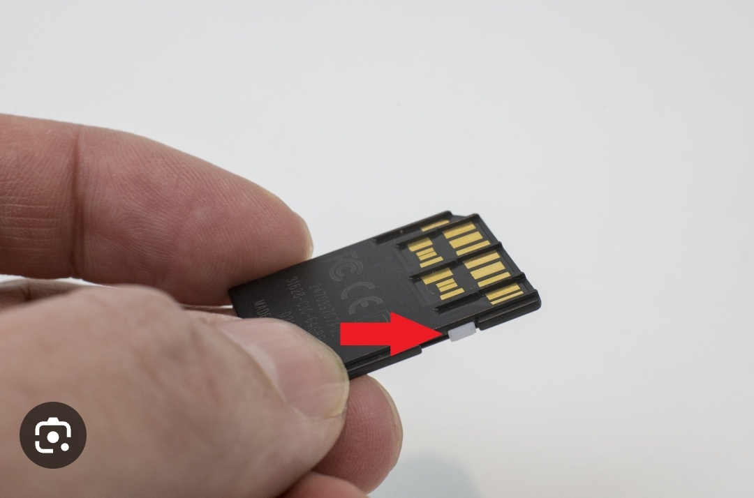

Das mit der SD Karte habe ich Versucht. Die Bilder sind Schreibgeschützt. Habe nach meinem Wissen nichts an der Kamera verstellt das es Schreibgeschützt ist. Wie kann ich das ändern ?

Eventuell ist der kleine Regler an der Seite der SD Karte auf schreibgeschützt eingestellt.
Perfekt, das war die Lösung. Was es alles gibt.
Schönes Wochenende Euch allen und Danke.
Lg Mel

Scherzfrage: wenn der Schreibschutz greift - wie könnte dann eine Kamera dann da Bilder speichern?
(Sofern dieses Modell den Schreibschutz nicht gleich ganz ignoriert.)
Vermutlich ist das beim Rausnehmen der Karte passiert, also wohl eine schrecklich triviale Panne 😉

Schreibschutz bei SD Karten ist ein "Honor-System". Ein SD Kartenleser kann, aber muss das nicht beruecksichtigen.
Denn der Hebel macht nichts an der Karte selber, sondern unterbricht einen Kontakt im Kartenleser. Hat der Leser diesen Kontakt nicht, hat der Schreibschutzhebel keine Wirkung.
https://de.wikipedia.org/wiki/SD-Karte schrieb:
An der Seite einer SD-Karte befindet sich ein kleiner Schieber für den Schreibschutz. Die Stellung dieses Schiebers kann durch einen Schaltkontakt im Kartenhalter erfasst und per Geräte-Software ausgewertet werden. Wenn der Schieber in Richtung Kartenkontakte steht, signalisiert das die Freigabe für Schreibzugriffe. Die Stellung des Schiebers wird nicht von der Karte selbst erkannt, die Karte kann also nicht selbst Schreibzugriffe verweigern, wenn der Nutzer diesen Wunsch mittels Schieber ausdrückt, sondern es liegt stets in der Gewalt des Schreib-Lese-Gerätes, diesen Nutzerwunsch zu realisieren.
