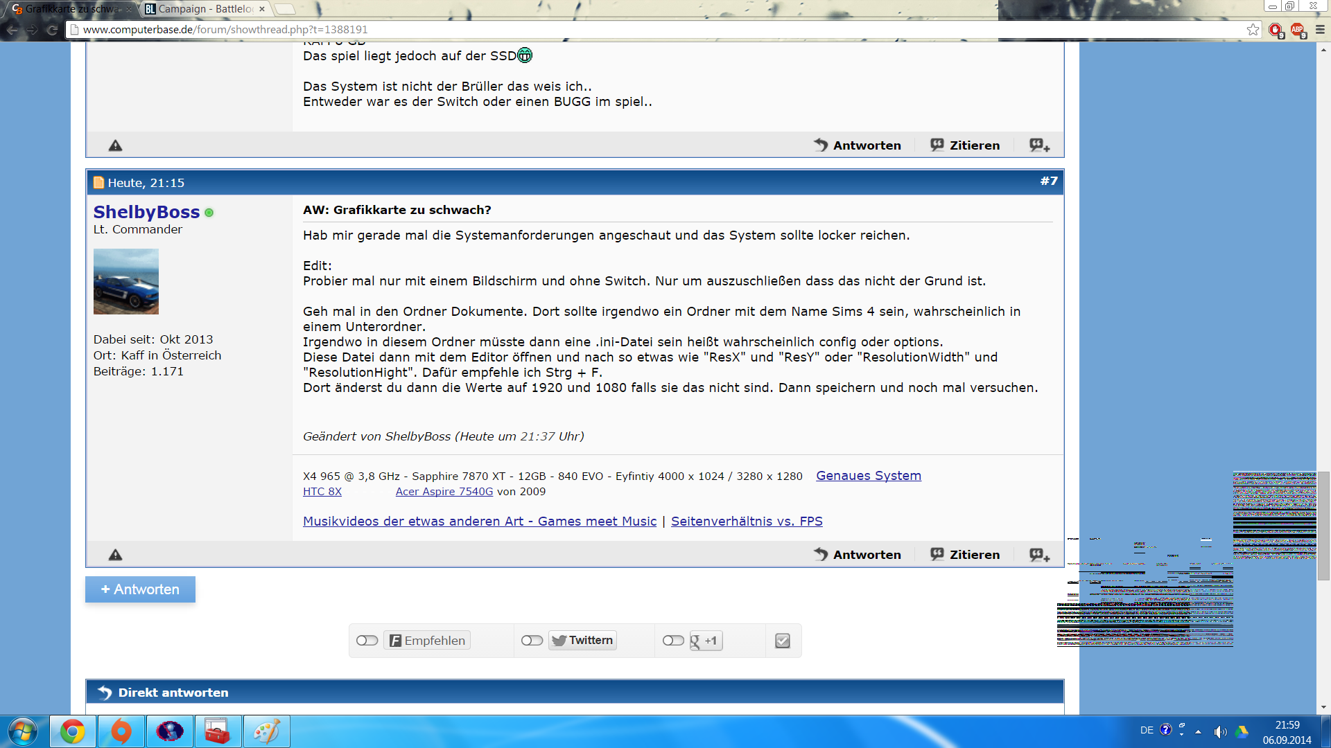

Jetzt treten bei mir bei Browserbetrieb so komische rechteckige Bildfehler auf. Weiß nicht, wie ich sie beschreiben soll, so ne Art Bildrauschen (wie Sendeschluss bei ARD/ZDF damals) nur in kleinem Format (ca. 4x8 cm). Unter Last beim Spielen ist mir noch nichts derartiges aufgefallen. Temps sind okay (zumals ja im Idle ist), hab die Taktrate auch mal ein bisschen runtergestellt im Afterburner aber ohne Erfolg.

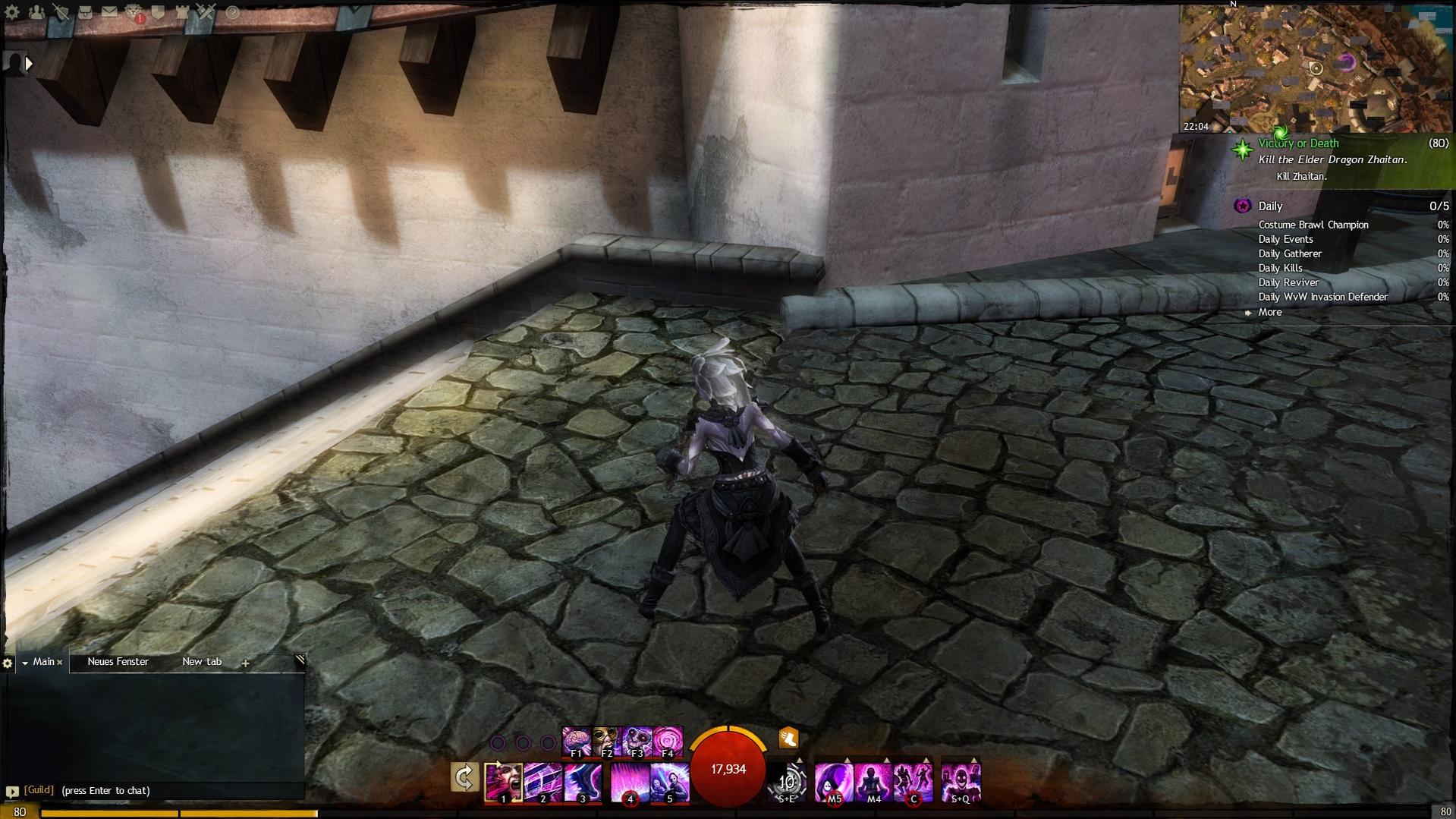

Edit: Ich versuch mal nen Screenshot von einem Fehler zu machen, wenn er auftritt.
Sowas zum Beispiel im Browser- oder Desktopbetrieb:

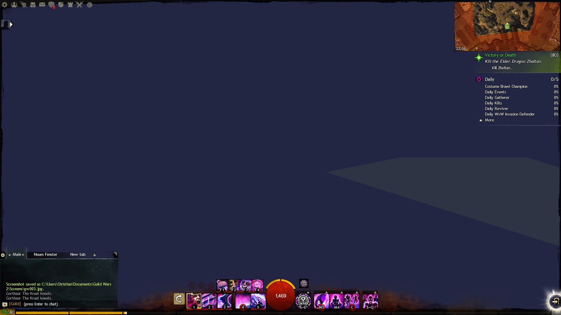

Und sowas in Games:
Wobei letzteres schon echt extrem ist und nur in Guild Wars 2 auftaucht...
