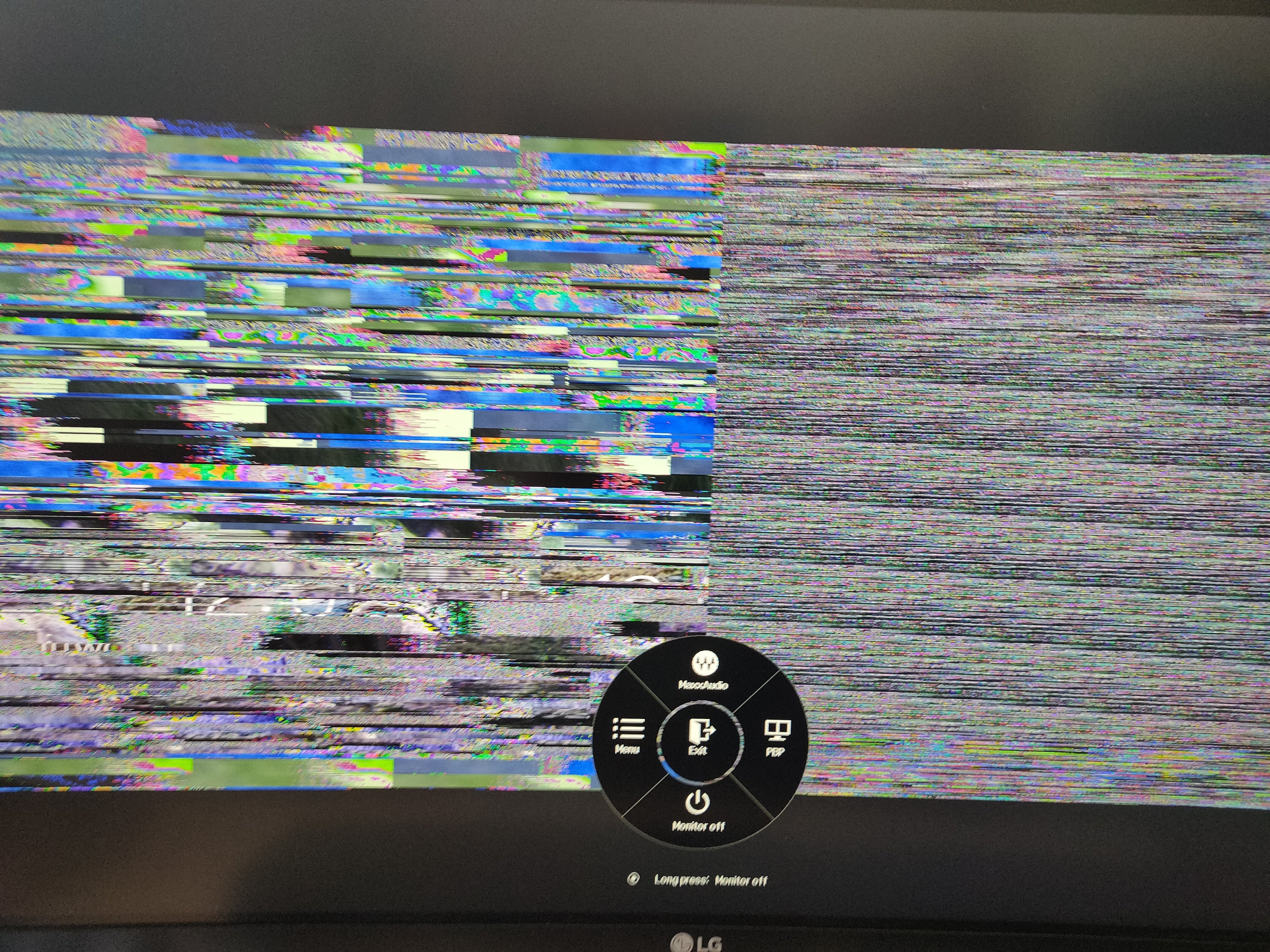

Willkürlich (alle paar Tage) kommt nach dem Coldboot also stromloser PC ein Bildfehler vor, der sich lösen lässt durch abstecken des Displayport Kabels an der GPU und wieder anstecken.
Kabel neu eingesteckt
Ist es eher die neue GPU oder der alte Monitor? (es ist halt so random, dass ich nicht längere Zeit mit anderem Monitor gearbeitet habe bzw arbeiten kann) Die GPU könnte ich in Garantie schicken, Monitor nicht.
Wenn trotz dem Fehler das Monitor overlay korrekt dargestellt wird, ist es dann ein Aushandlungsfehler vom Displayport? Oder hat die GPU einen Schuss? Aber nach abstecken und neu anstecken des Displayport Kabels geht es wieder einwandfrei!
Zur Ergänzung kleines Video (aber da hatte ich das Overlay Menü nicht an

Ich würde auf das Kabel tippen.
Hast du mal ein anderes DP Kabel probiert?
Alternativ versuch doch mal einen anderen Anschluss wie HDMI
