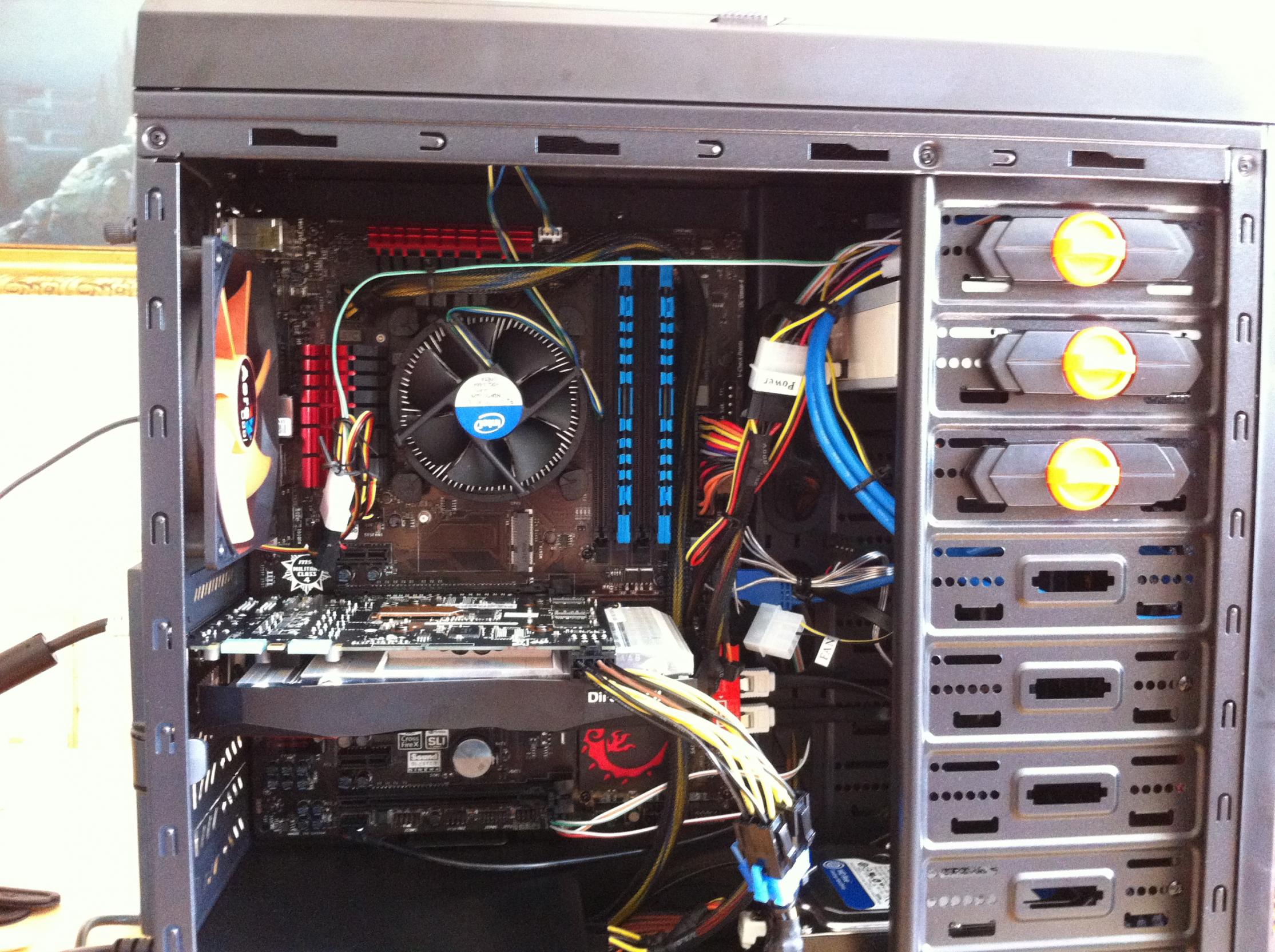

Bild vom Gehäuse inneren

Was ist denn das für ein Adapter an der Grafikkarte und wo ist der angeschlossen? Das sieht aus wie 2x6 Pin auf 1x8 Pin ?
Da ist doch was falsch:
Es gibt einen Speaker ab das sind pins wo man was reinsteckt aber ich habe alle stecker verbaut
Dieser Adapter war der Grafikkarte beigelegt deswegen hab ich ihn verwendet
Lass den mal weg, der adapter steckt doch in einem 8pin stecker vom Netzteil, den kann man direkt anschließen.
