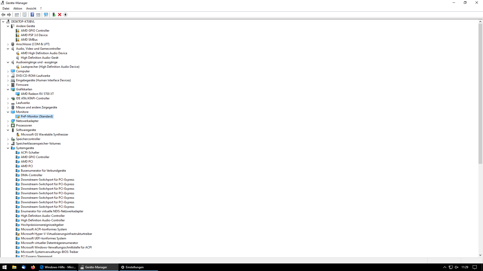

Hat jemand eine Idee? Hier habe ich mal ein Bild vom Gerätemanager gemacht im abgesicherten Modus.

Der AMD Chipsatztreiber fehlt noch, deswegen die meistens gelben Ausrufezeichen.
Den zuerst mal installieren und danach den Grafikkartentreiber nochmal versuchen
Er Meinte halt den Chipsatztreiber von AMD, der ist wohl auch wichtig. Am besten wohl den neuesten davon zuerst laden und installieren. Alos von der AMD Seite laden. Und danach den neuesten und villeicht ältere Grarfikkartentreiber ausprobieren.
Da sind mehr Ausrufezeichen als normal, auch ohne Treiber. Welcher Fehlercode haben haben die Geräte, die nicht starten?

Auf das Bild habe ich garnicht geschaut. Hole dir den Chipsatztreiber!

Du solltest auf jeden Fall alle Ausrufezeichen bzw Hinweise da im Gerätemanager wegbekommen durch die installation der richtigen Treiber, da darf kein einziges übrig bleiben

Nach der Chipsatztreiberinstallation waren alle Ausrufezeichen weg, dennoch war nach der Grafiktreiber Installation das Bild dauerhaft schwarz.

Auch ohne den Chipsatztreiber dürfte dort gar kein Fragezeichen stehen da win10 erstmal alle Treiber mitbringt - dass es nicht die aktuellsten sind ändert daran nichts.
