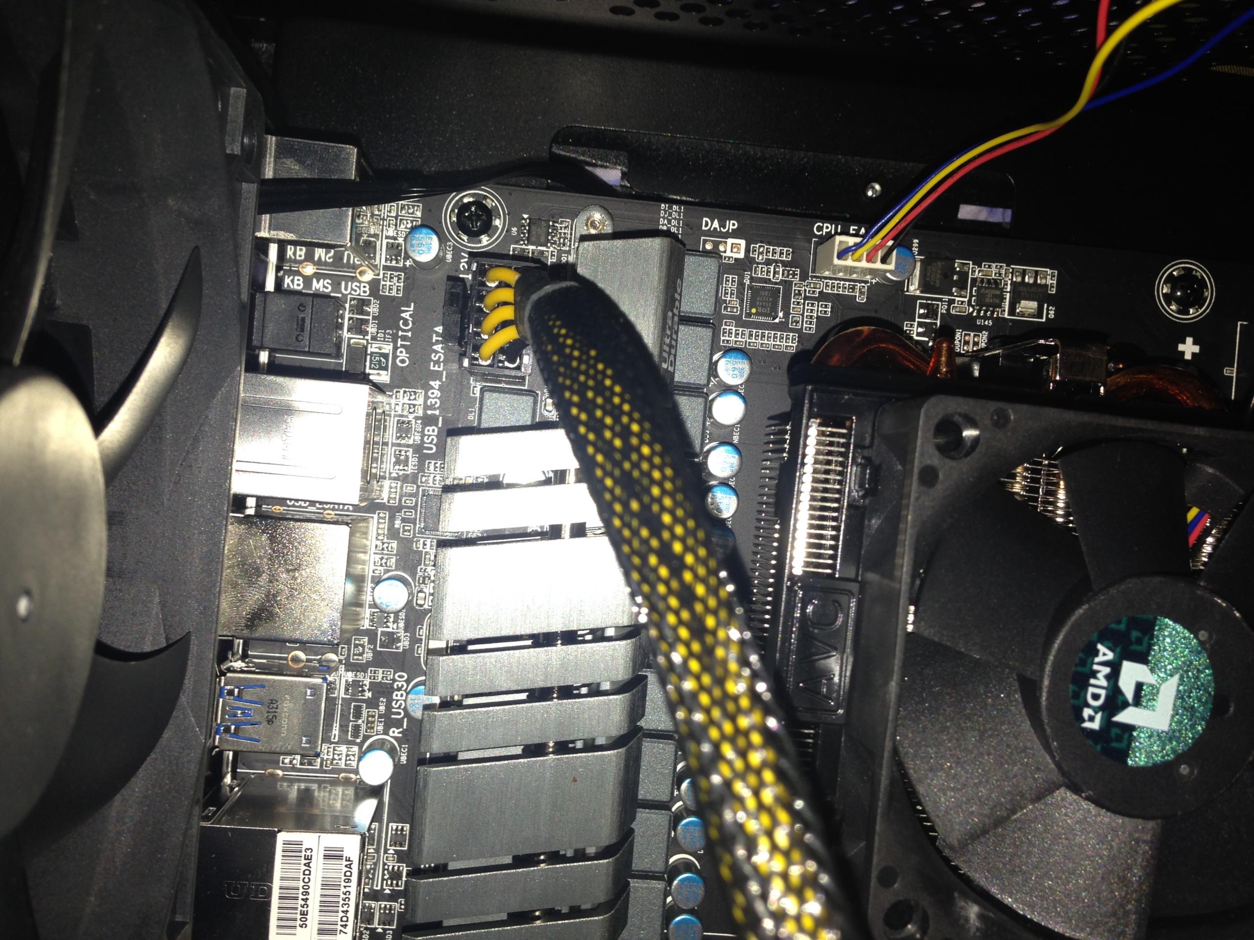

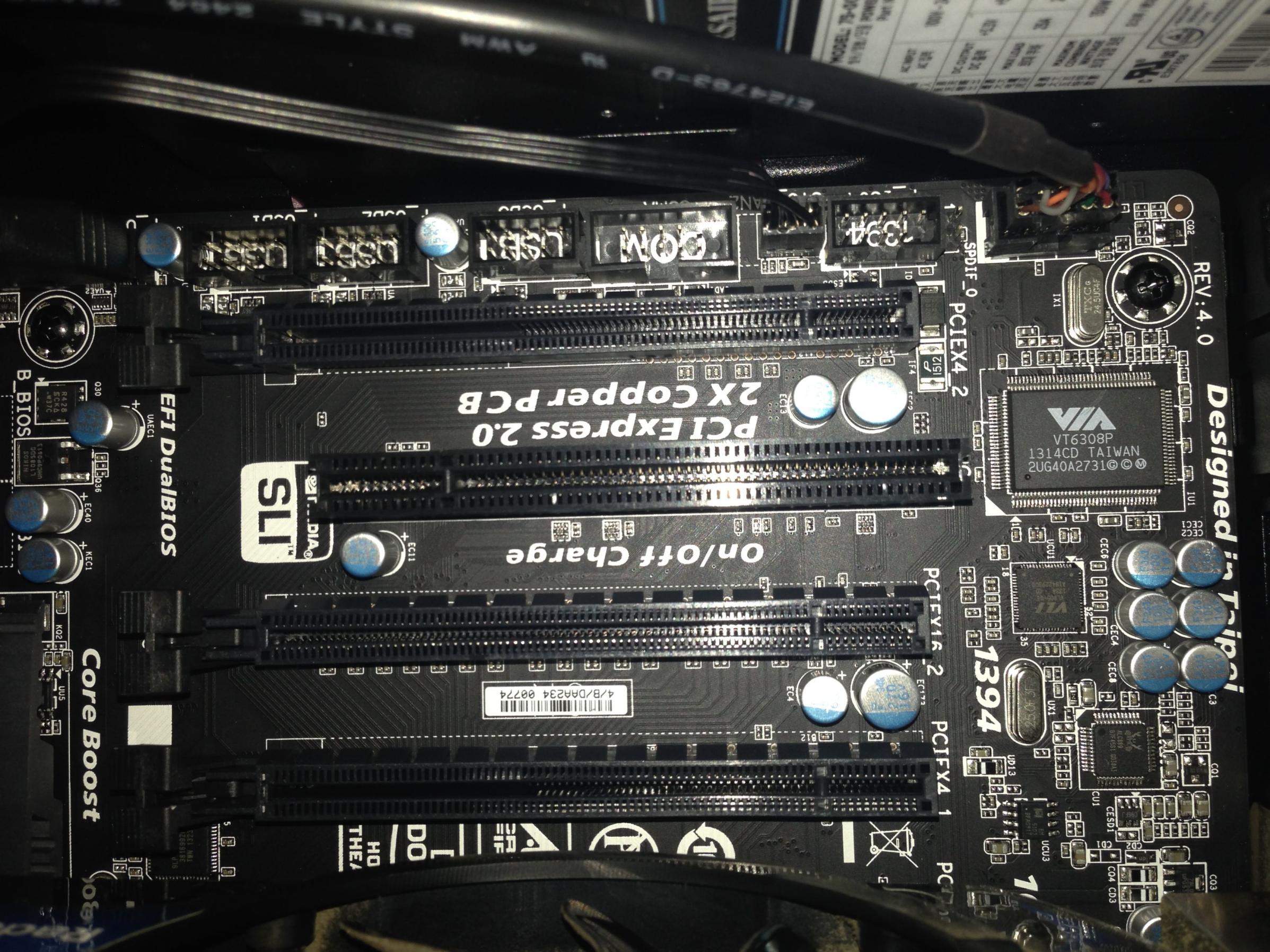

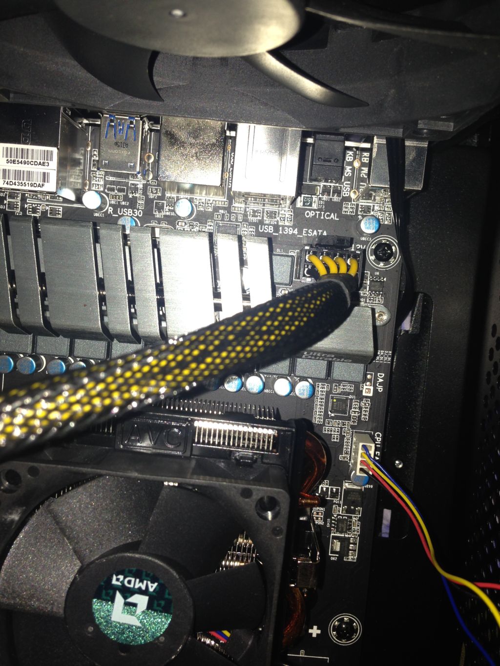

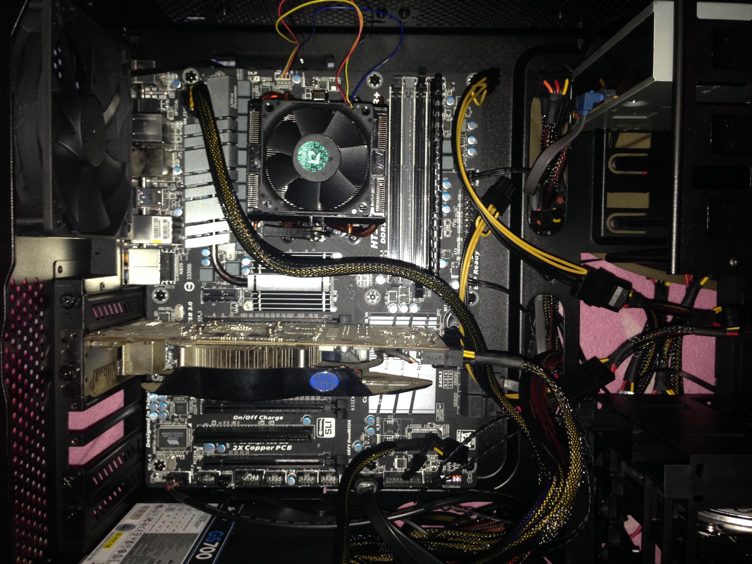

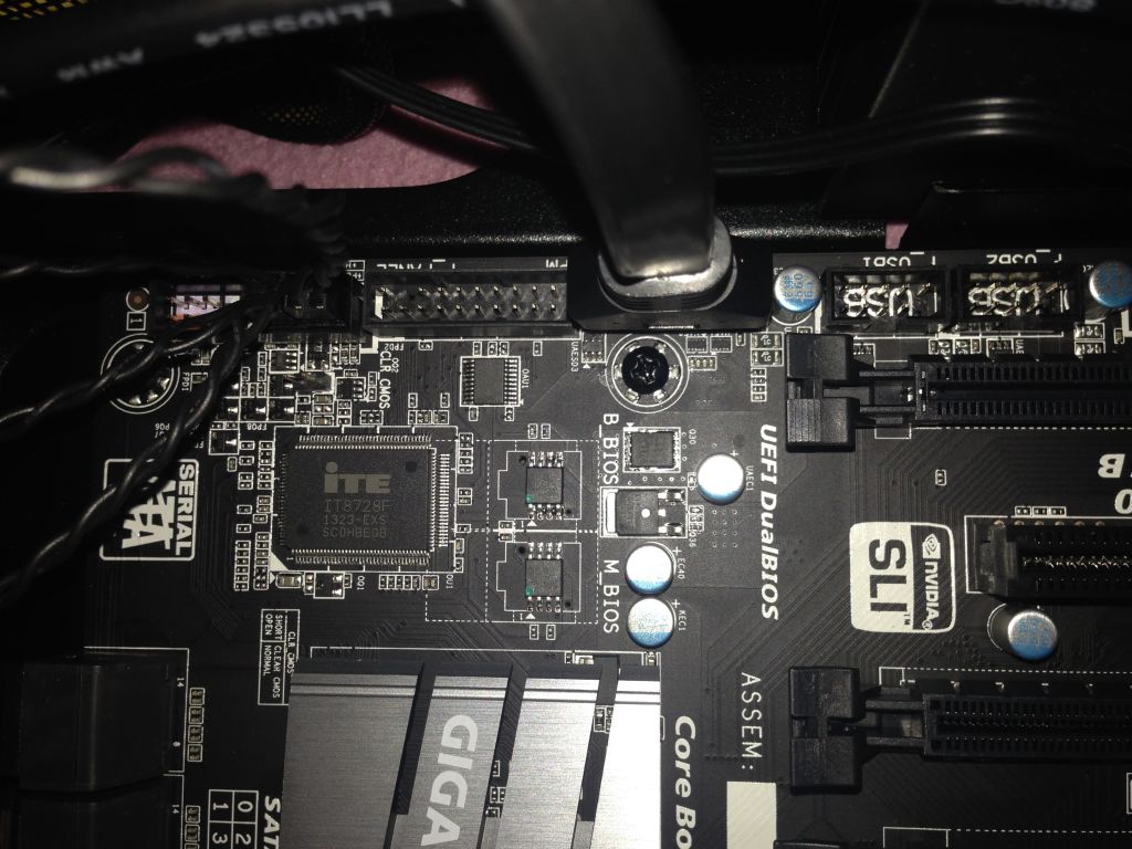

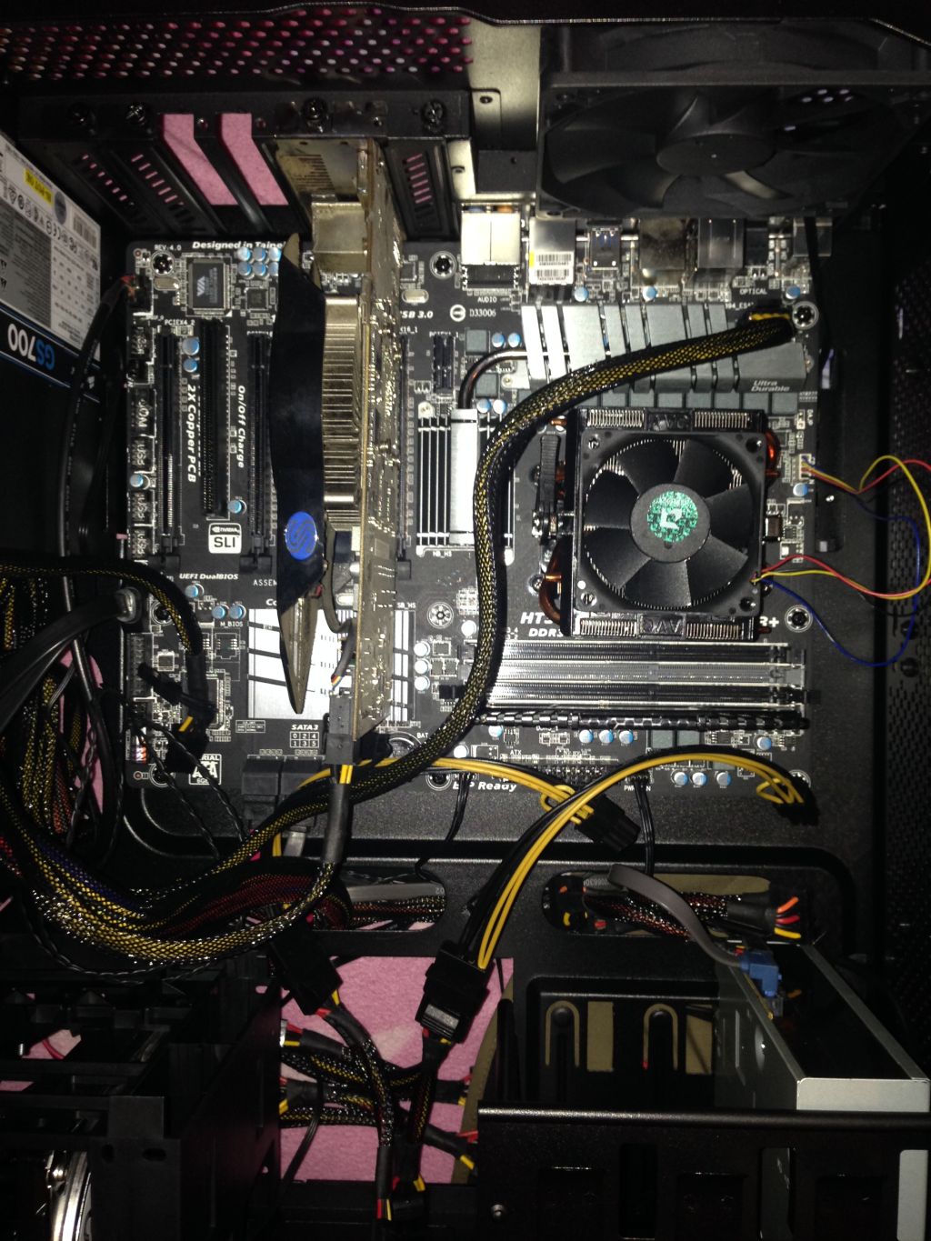

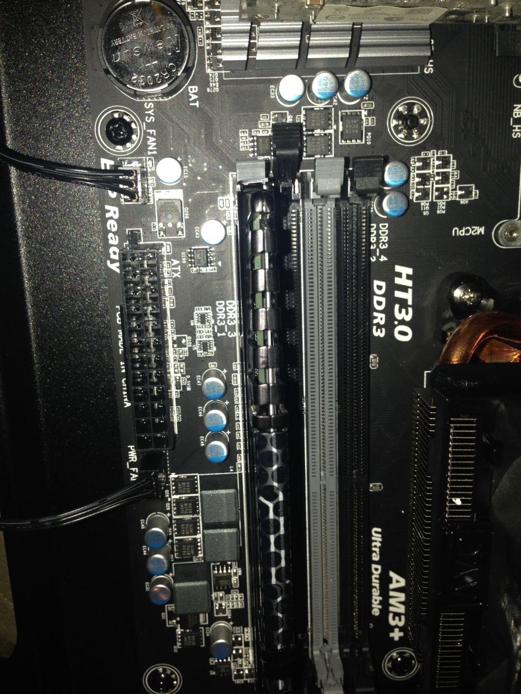

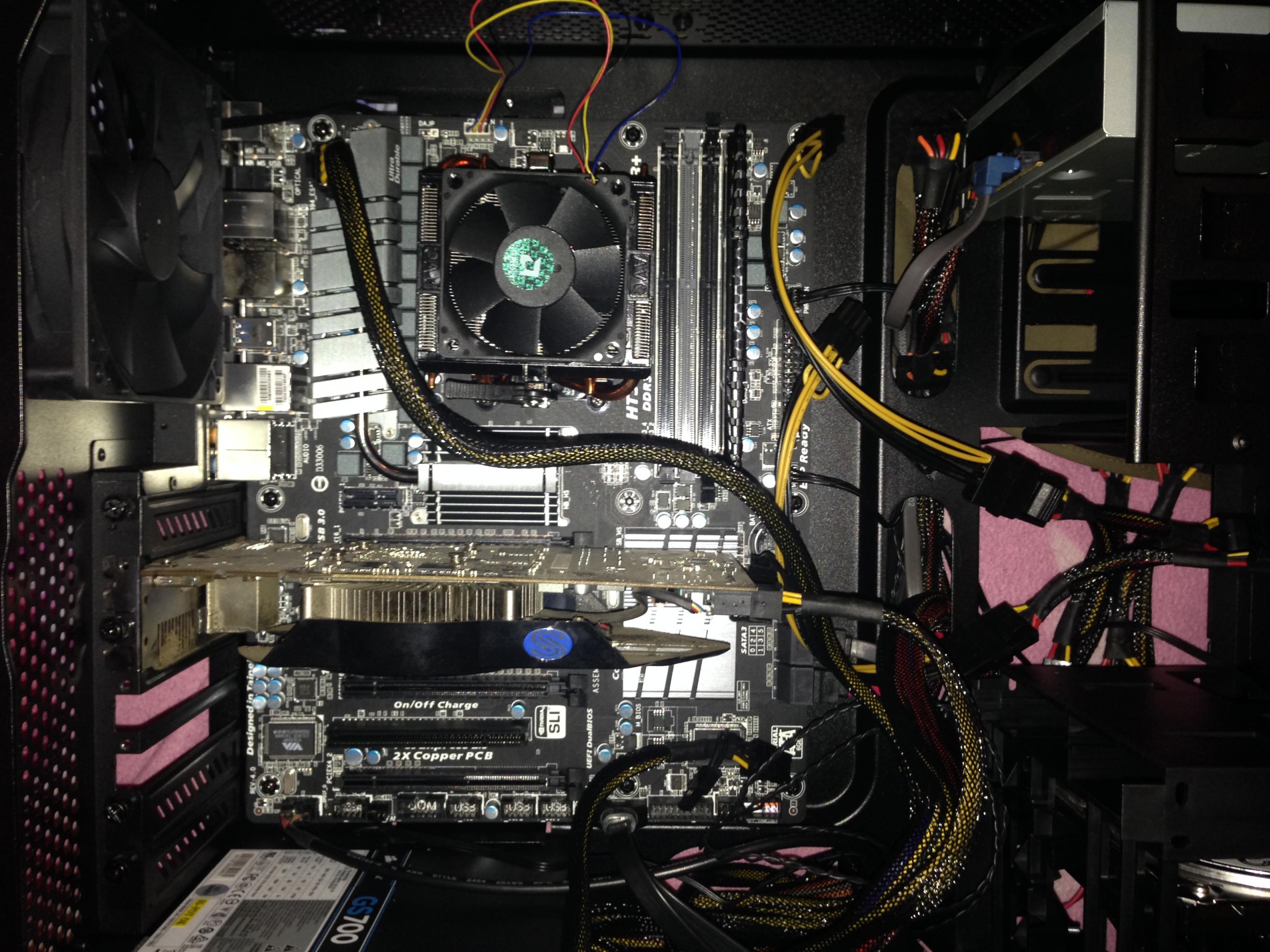

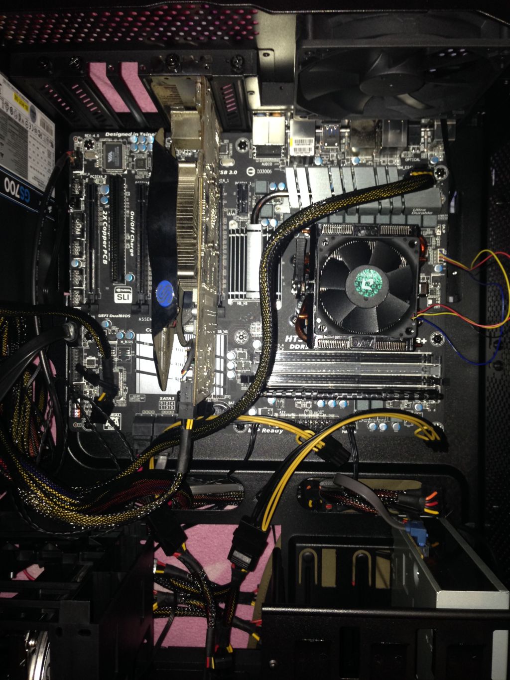

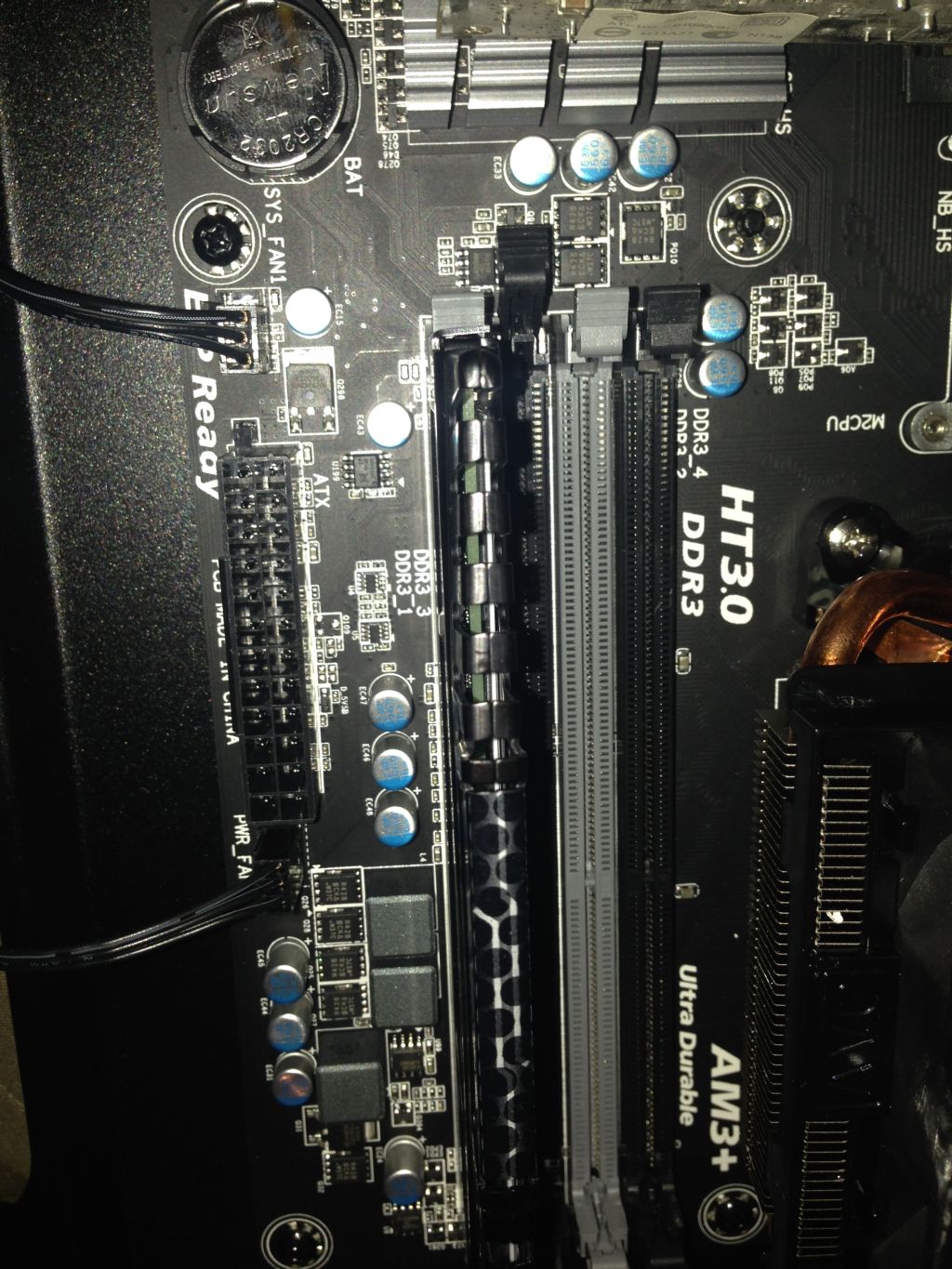

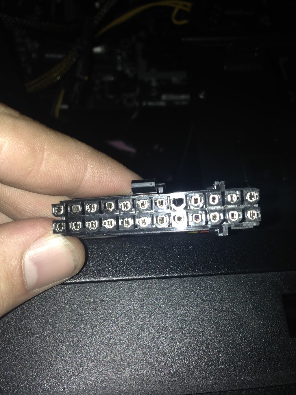

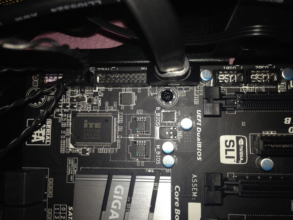

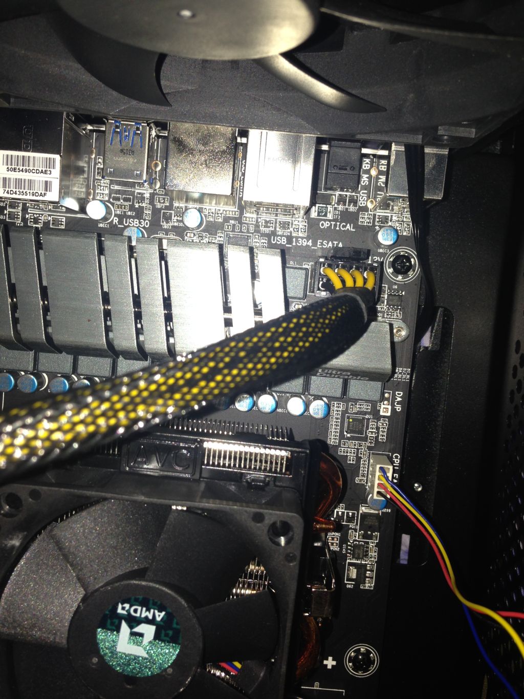

Hilft alles nix, wir brauchen Fotos vom Innenleben des PCs und seiner Anschlüsse.
Hoffe es funkt und reicht.
Äähm...hast du den großen dicken 24pin Connector nicht angeschlossen?
edit: Falls doch, schieb mal den RAM-Riegel nach links
Doch doch hab ich nur mich hat der eine leere pin gestört. Okay versuche ich mal.
Dass der leer ist ist ganz normal.
edit: Sollte das nicht helfen, hast du schon mal ein BIOS Reset gemacht?
Finde grad deiner Jumper nicht. Schalt den PC mal aus, trenn ihn vom Netz,
drück nochmal auf den Powerbutton um den Reststrom loszuwerden
und nimm die CMOS Batterie für 5-10min raus.
