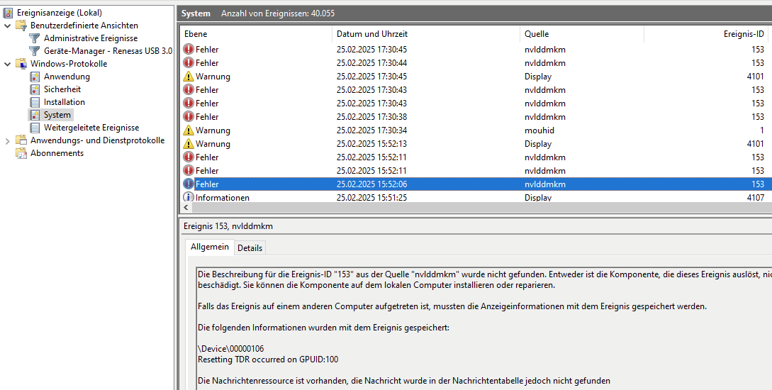

Habe selber seit neuestem mit meiner RTX 2080 andauernd Treiberabstürze und ein viel längeres schwarzes Bild, wenn ich den Bildschirmeingang wechsle.
Du kannst ja mal deine Ereignisanzeige prüfen, ob du dort das gleiche auffindest wie ich.

Ha! Danke dir für die schnelle Hilfe :).
Tatsächlich befinden sich die selben Fehlermeldungen in der Ereignisanzeige.
Das heisst, einfach auf einen neuen GPU Treiber warten, der dies behebt?

@memoric neuer Treiber v572.60 ist da. Bei mir ist das Problem aber damit weiterhin vorhanden.
Bin nun zurück auf v566.14 - keine Probleme mehr.
Edit: ich versuchs nochmal mit v572.16 um den initialen DLSS4-Support zu haben. Kann ich aber erst morgen wieder ausgiebiger testen.
Edit 2: 572.16 funktioniert bei mir auch ohne Probleme. Bei der Version bleib ich vorerst.
