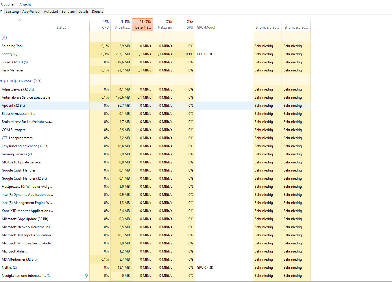

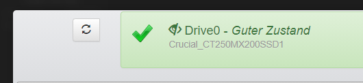

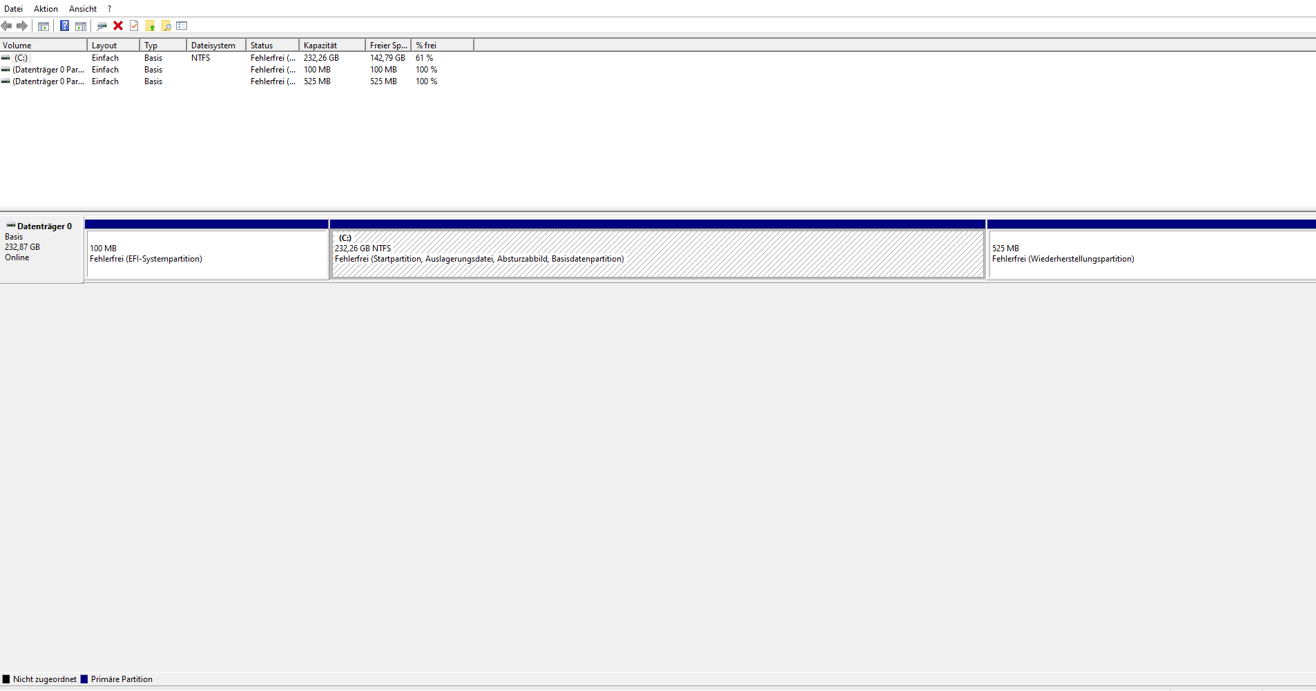

ich kack ab... Rechner braucht mittlerweile fast ganze 10 Minuten bis alles geladen ist... Ich habe Windows erst neu installiert und dann läuft immer alles genau eine Woche gut und danach wird alles langsam... angefangen beim Hochfahren... beim starten von Programmen... ich weiß nicht mehr weiter... Ist ein neuer Rechner....!!!!

Kannst Du nicht einfach mal die MX200 gegen was anderes austauschen?
nope geht momentan nicht, habe keine andere leider. die hat ja im alten Rechner nie Probleme gemacht und so wie es ausschaut ist die ja noch gut wie der Kollege davor schreibt.

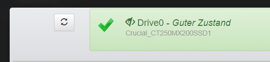

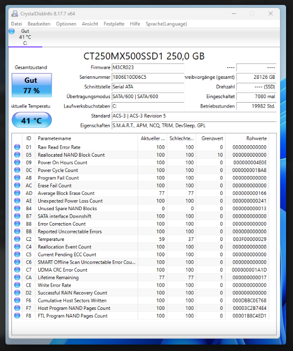

Wieso MX200? In den Bildern #7 und 14 und #38 mit dem Crucial Tool sieht man doch, dass es eine CT250 ist.
Ich hab selber eine CT250, und die ist besser als meine Samsung 850 Evo und 970 Evo Plus NVME.

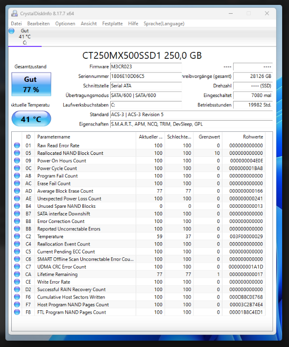

mein gott ist doch egal um welche ssd es sich handelt... fakt ist die ist anscheinend in ordnung also muss dieses problem wo anders dran liegen. Im alten Rechner hat die 7 Jahre keine Probleme verursacht und im neuen immer nach exakt einer Woche! muss ja irgendwie keine Ahnung am Chipsatz oder so liegen das die mit so einer alten SSD nicht klar kommt? ich habe keine ahnung.

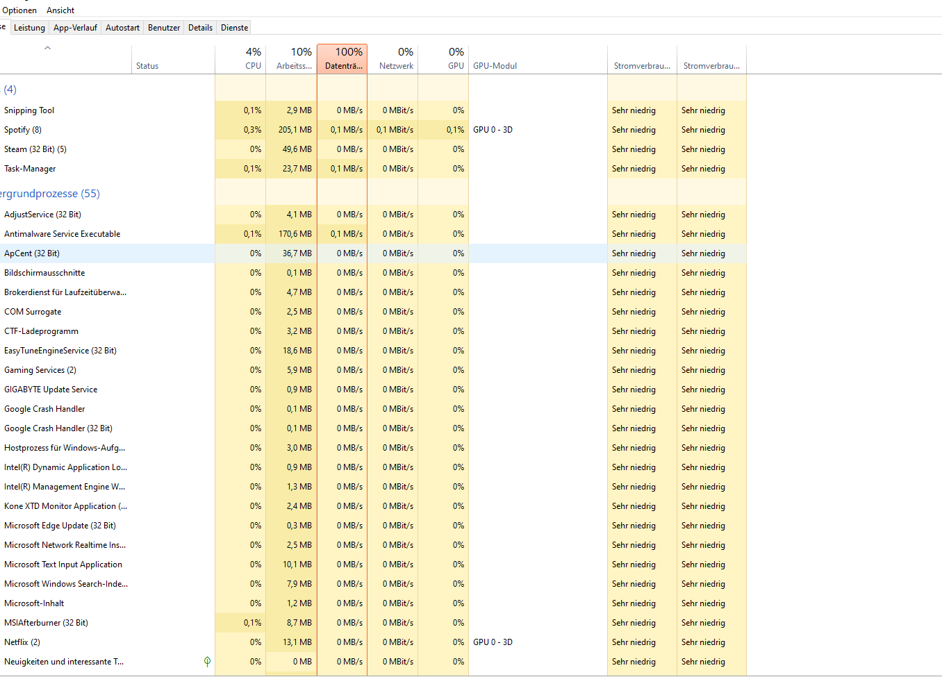

Die Screenshots sind halt leider nicht aussagekräftig. Du kannst den Reiter Performance und im Ressourcenmonitor die Datenträgeraktivität beobachten.

und auch jetzt wenn ich minecraft launcher oder auch irgendein programm öffne geht meine SSD auf 100%

Der HDD würde ich laut deinem Screenshot aus #14 auch nicht mehr trauen, aber sehe auch nicht, wie es an der liegen kann.

aber das merkwürdigste ist ja, das die Auslastung abnimmt sobald der Rechner sagen wir mal eine halbe Stunde an ist und dann keine Probleme mehr mit der Auslastung bestehen. Die Probleme bestehen wirklich nur dann wenn ich ihn hochfahre und danach ein bisschen das alles mega ausgelastet ist und langsam ist.
