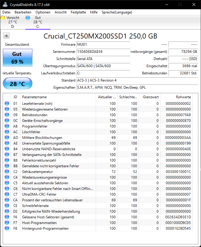

wieviel %.... mach ein screenshot von festplatten details. (gesamtkapazität von der ssd?)

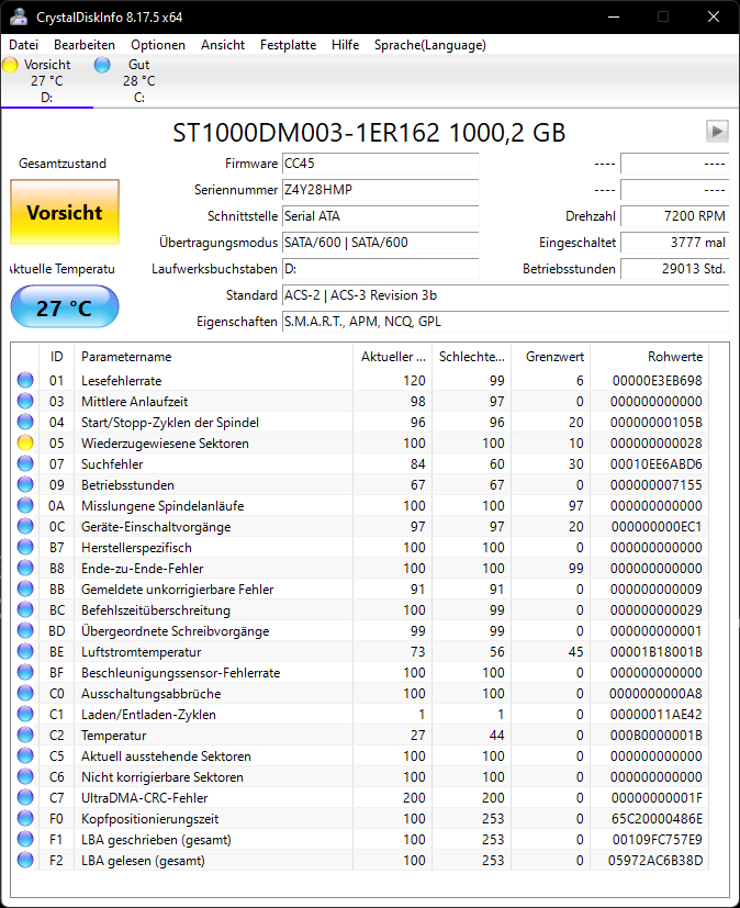

Starte mal cristaldisk und mach ein bild der healthwerte.
Auch mal einen Screenshot von CrystaldiskInfo posten
250GB SSD

Das Problem ist, dass du nirgends erwähnst, welche Kapazität deine SSD insgesamt hat. Google hat mir jetzt verraten, dass die kleinste Version der MX200 250GB hat. Für Windows 11 und ein Spiel sollte es also reichen.
Ich würde davon ausgehen, dass bei der SSD ein defekt vorliegt. Ich würde sie zusammen mit der HDD in Rente schicken und eine große SSD verbauen.
Evtl kommt die SSD nicht mit dem Chipsatz des Boards zurecht. Ein ähnliches Problem gab es damals mit z87 und SSDs mit Sandforce Controller.
Die Firmware der SSD wurde nie aktualisiert.
Mach das Update und dann ein Safe Erase. Installier Windows neu und beobachte das dann weiter.

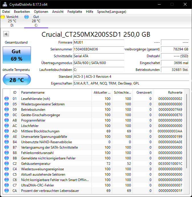

ja das stimmt habe nie ein update gemacht bei der SSD brauchte die auch nie. lief im alten Rechner Jahre gut ohne probleme bis jetzt im neuen.

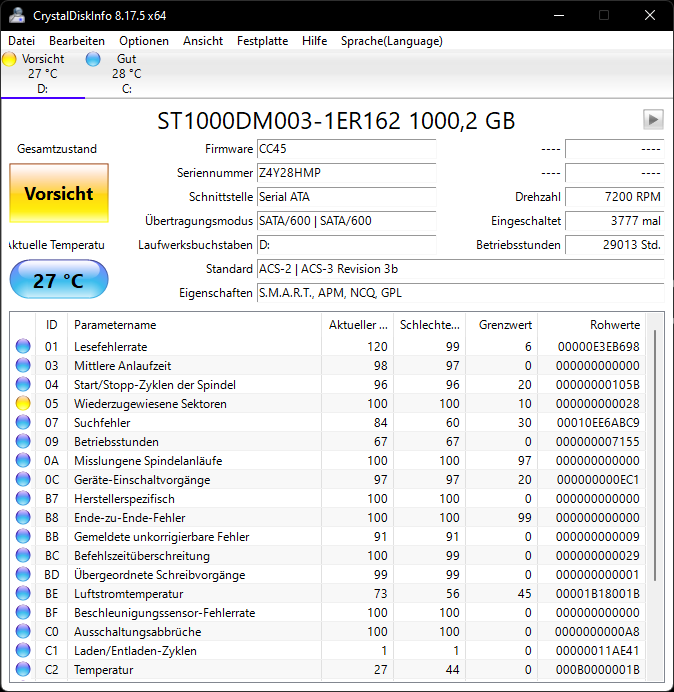

hier nochmal die SSD.

Steht doch auch bei Chrystal: VORSICHT. Daher Daten sichern und ne neue Platte besorgen
Beim Installieren von Windows immer alle Festplatten/SSDs abstöpseln, außer die Systemplatte. Sonst landet evtl. der Bootloader auf einer anderen Platte.
Eine interne HDD würde ich mir übrrigens in meinen PCs nicht mehr antun wollen ;)
Und deine HDD ist mittlerweile Schrott, würde mir ne neue SSD gleich besorgen. Direkt eine mit 1 TB, sind nicht mehr teuer
