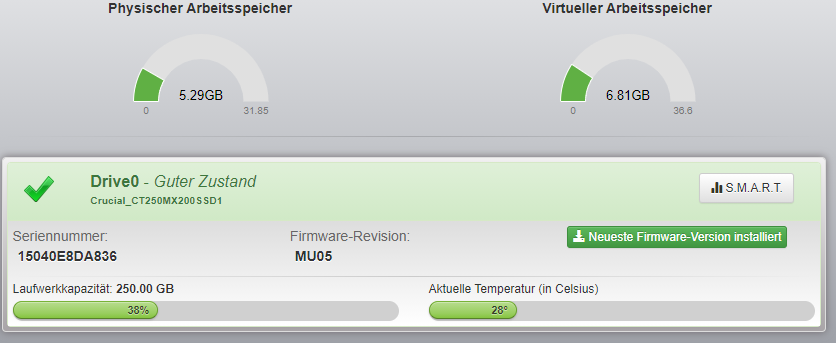

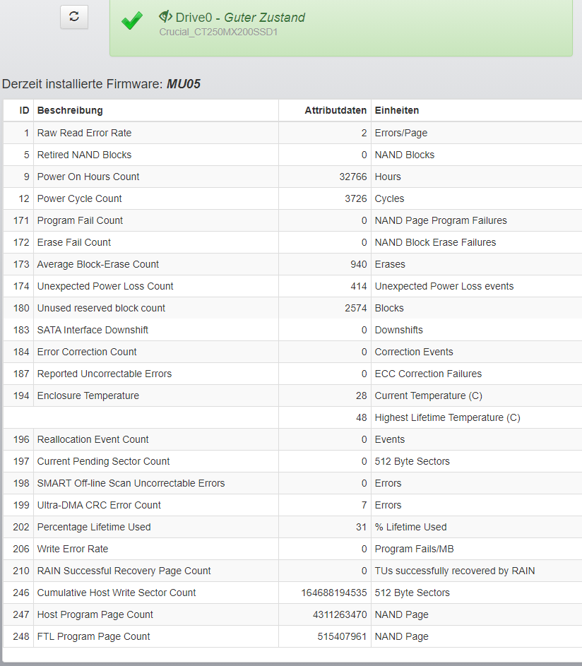

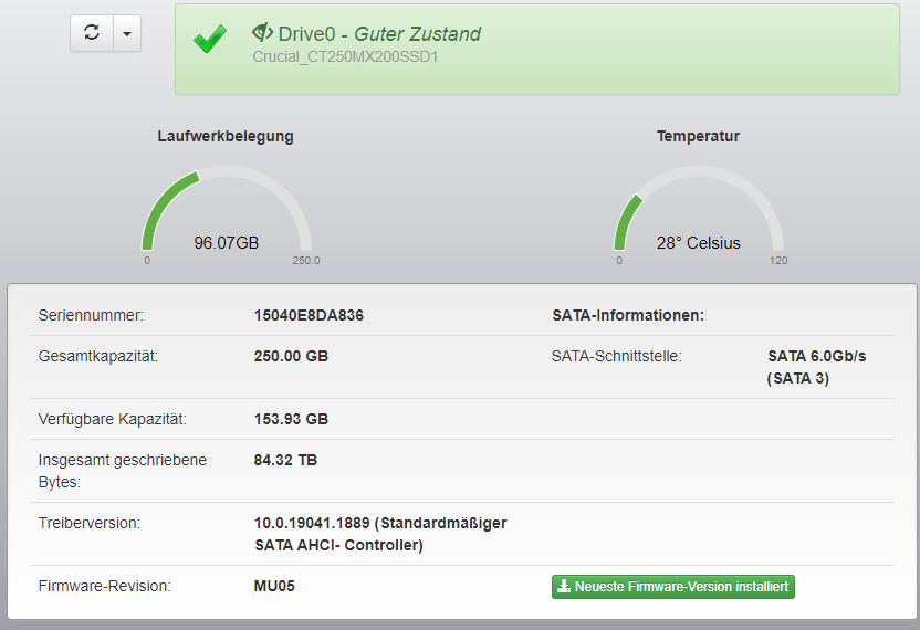

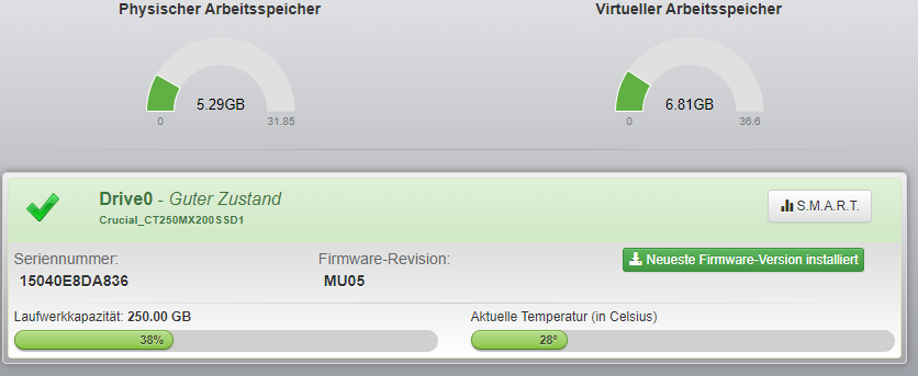

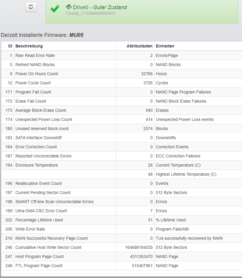

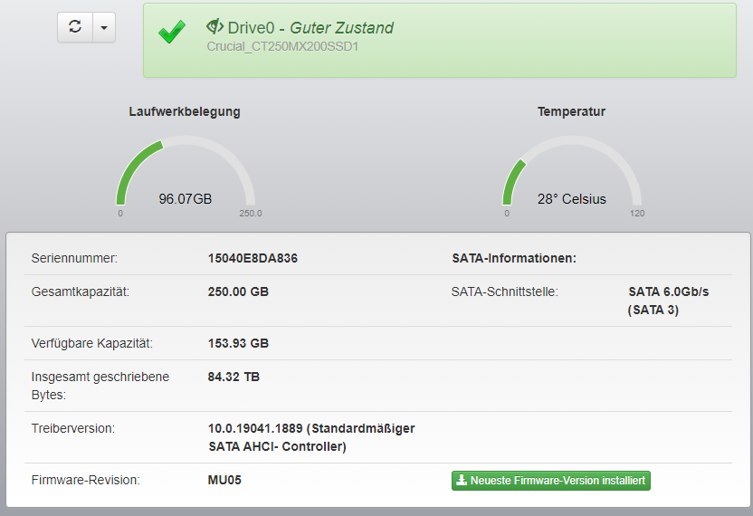

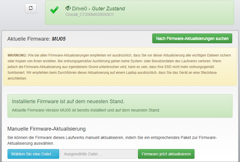

ich bins mal wieder... Ich habe schon wieder das Problem! Ich habe aber nicht mehr die HDD im Rechner und Die aktuellste Firmware ist auch auf der SSD drauf und trotzdem habe ich wieder das Problem das mein Rechner extrem lange braucht zum hochfahren und ich sehe wie das rote licht die ganze Zeit am blinken ist am Front Panel vom Case, das heißt die SSD ist auf Dauerauslastung!!! Endlich im Windows angekommen öffne ich den Taskmanager und sehe 100% SSD Auslastung! ich weiß einfach nicht mehr weiter. Ich denke die SSD ist Schrottreif, was aber komisch ist weil sie im alten Rechner keine Probleme gemacht hat, erst im neuen Rechner wo ich sie verbaut habe. Sata Kabel habe ich schon ein anderes ausprobiert, löst das Problem auch net!
ich habe so ein Tool von Crucial wo man Firmware Updates mit machen kann und andere Sachen einsehen kann. Das Programm sagt alles bestens mit der SSD. Komisch! Die SSD ist ja nur beim Hochfahren auf 100% und so 2-3 Minuten noch so. Danach geht es runter und mein Rechner geht wieder schnell, bis auf ganz wenige male wo ich Programme öffne die wiederum lange brauchen bis sie sich öffnen.

An der Crucial SSD liegt es nicht, die sieht sehr gut aus.
Ist dein Windows im UEFI / GPT Modus installiert? Zeig mal einen Screenshot der aktuellen Datenträgerverwaltung.
