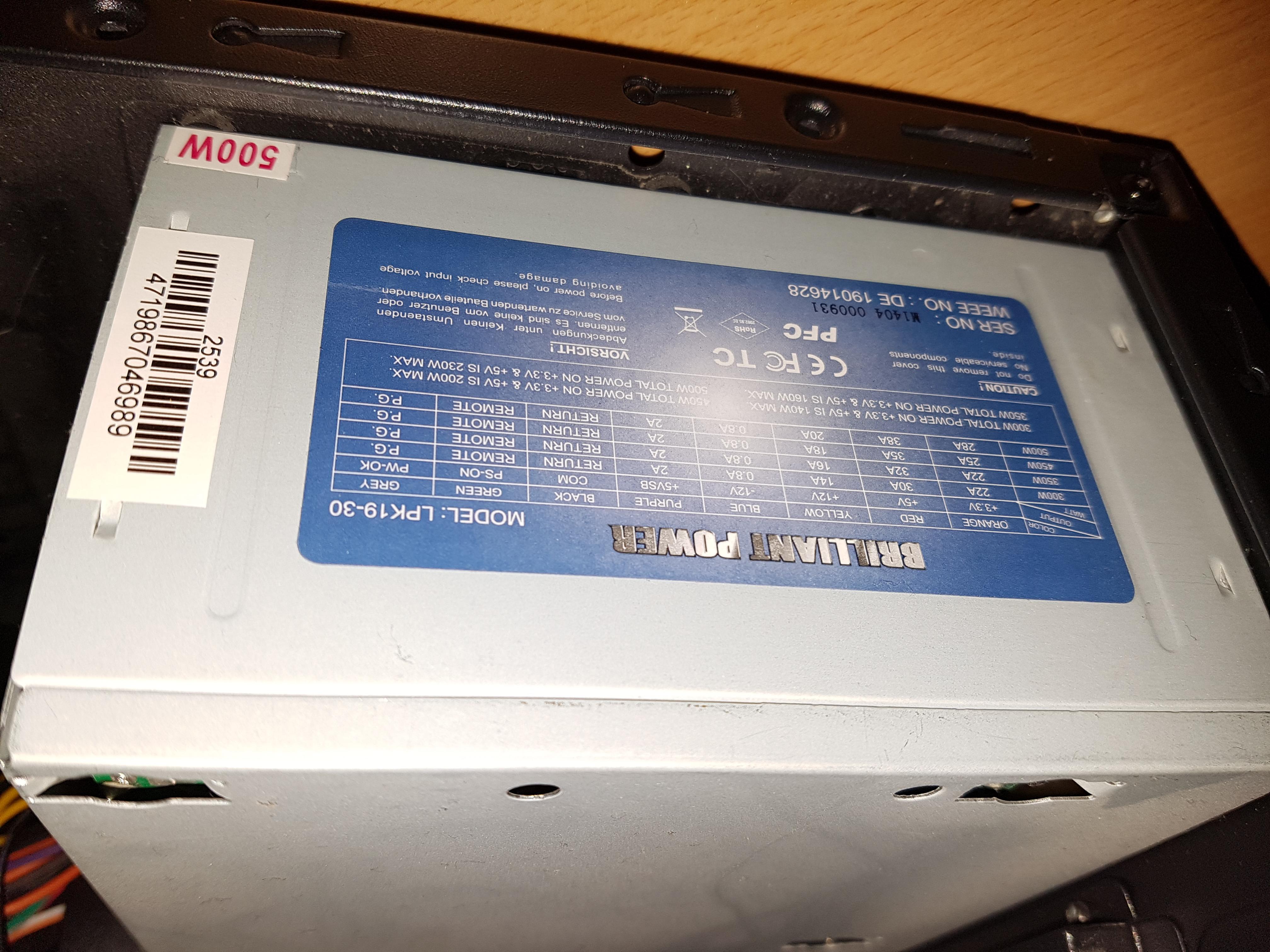

Ein "420 Watt 12cm Super Silent Netzteil" - bräuchtest du das genauer? Müsste dann meinen PC aufschrauben, wär aber kein Problem.

Ich würde auf das Netzteil Tippen.
Ja die genaue Bezeichnung und/oder ein Bild vom Netzteil würde helfen.
Keine Bluescreens --> könnte wirklich am Netzteil liegen.

Wie schon vorher erwähnt sieht das Netzteil nach minderer Qualität aus. Muss natürlich nicht heißen, dass es kaputt ist. Mit der anderen Grafikkarte zu testen ist schon mal der richtige Weg.

Ganz ehrlich, bitte kaufe Dir ein ordentliches Netzteil. Es wäre grob fahrlässig auch das reparierte NT weiter zu verwenden. Das Ding ist einfach nichts. Stelle eine Anfrage im Netzteil - Kaufberatungsthread.
