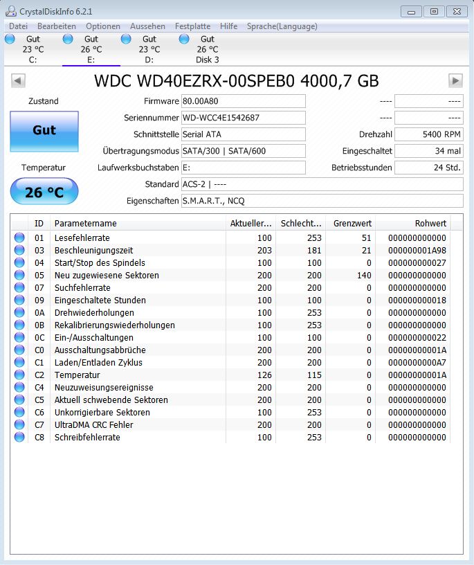

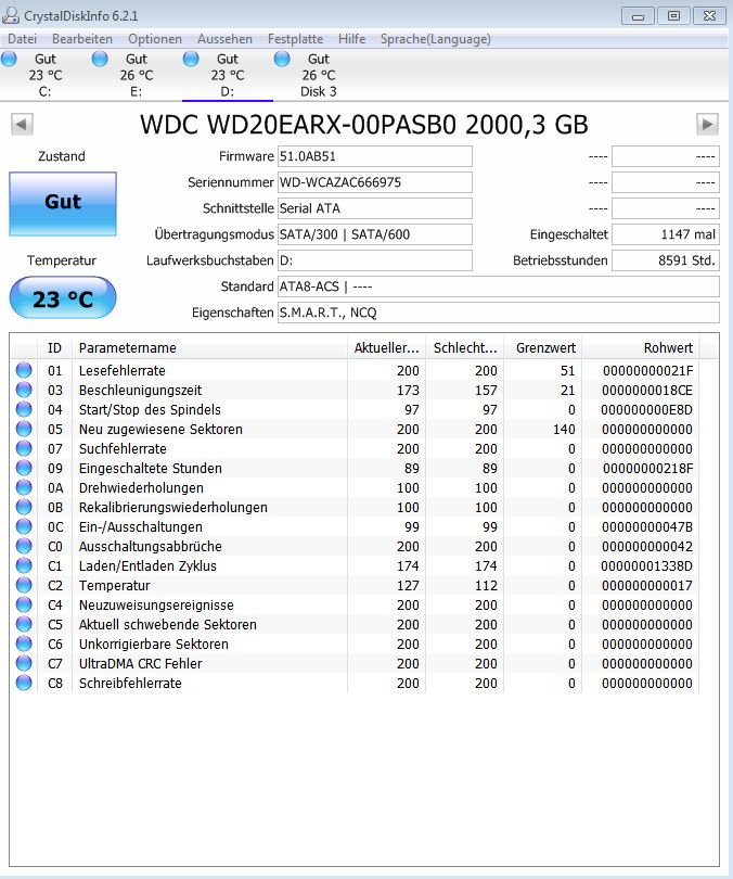

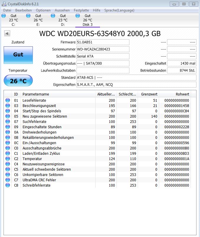

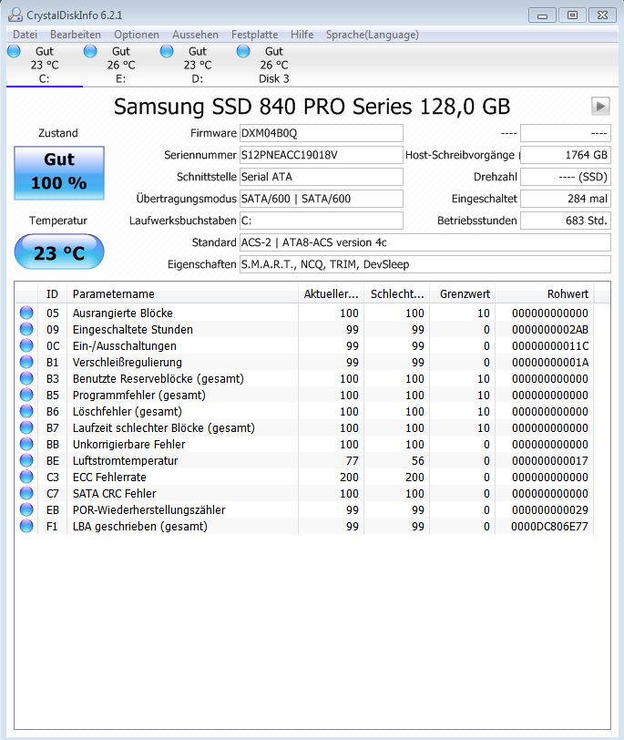

Poste bitte mal den Screenshots von CrystalDiskInfo (die Portable Edition reicht und ist frei von Werbung) für die beiden SSDs und ggf. vorhandene HDD(s), ziehe aber bitte das Fenster soweit auf, dass alle Attribute und auch die Rohwerte vollständig sichtbar sind.

Das sieht soweit gut aus. Wo hast Du das Pagefile? Auf der SSD hoffe ich und wenn nicht, lege es dort an und nur dort, ruhig auf nur 2GB begrenzt.
