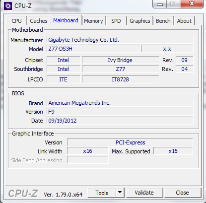

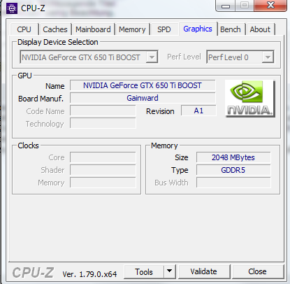

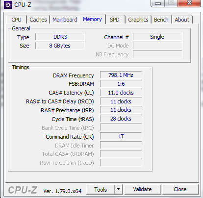

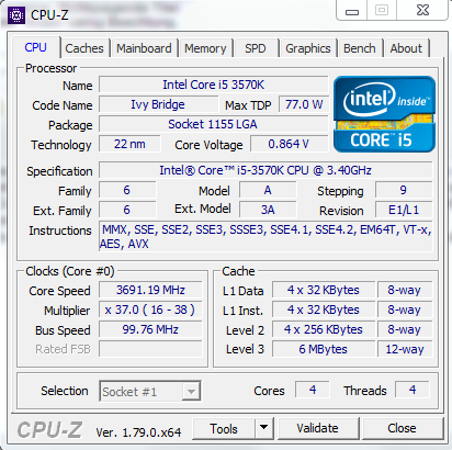

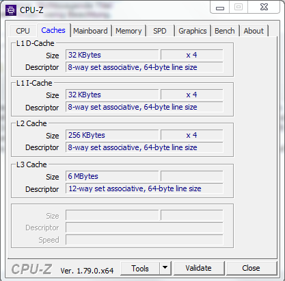

Immer wenn ich Guild Wars 2 in letzter Zeit spiele beginnt das Spiel nach kurzer Zeit stark an zu ruckeln darauf folgt das hochdrehen der Lüfter und der Bildschirm gibt die Fehlermeldung "kein Signal" aus. Musik und Sounds des Spiels sind noch hörbar. Vor kurzem lief das Spiel noch einwandfrei. Zwischen der Zeit in welcher der PC seine Aufgabe noch perfekt erfüllt hat und jetzt wurden keine Systemänderungen vorgenommen. Ich habe bereits versucht den PC separat mit einem kleinen Ventilator zu belüften da ich vermutete dass es an zu geringer Kühlleistung lag. Das Problem tritt nur bei Guild Wars 2 auf jedoch bei keinem anderen Spiel. Anbei meine PC Konfiguration.
Da ich nun mit meinem Latein am Ende bin und Ihr mir vllt. eine genauere Fehleranalyse erklären könntet, wäre ich um jede Hilfe dankbar.
