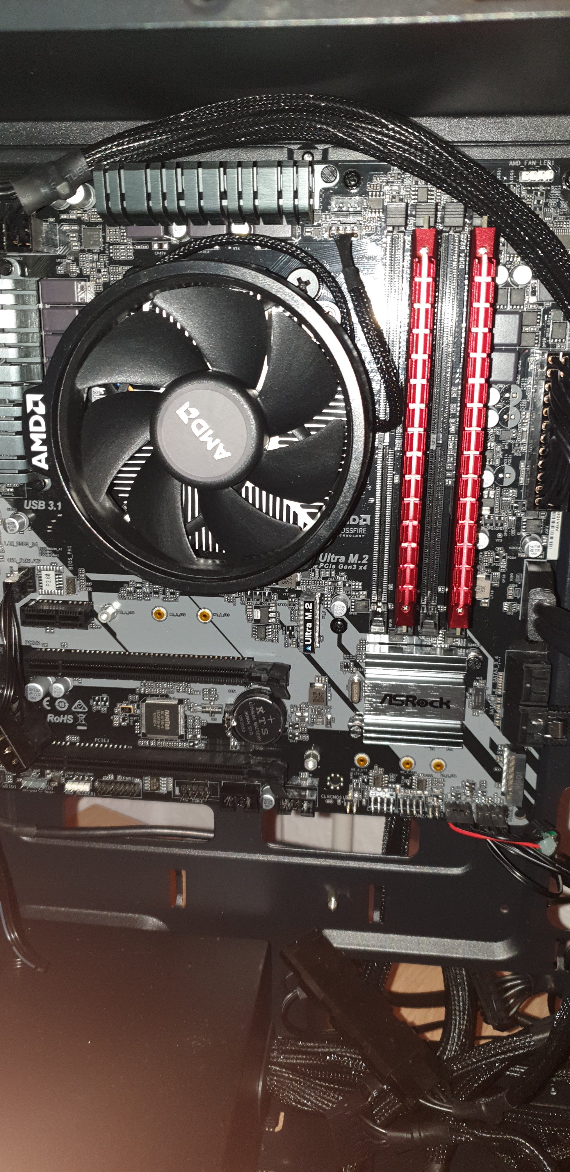

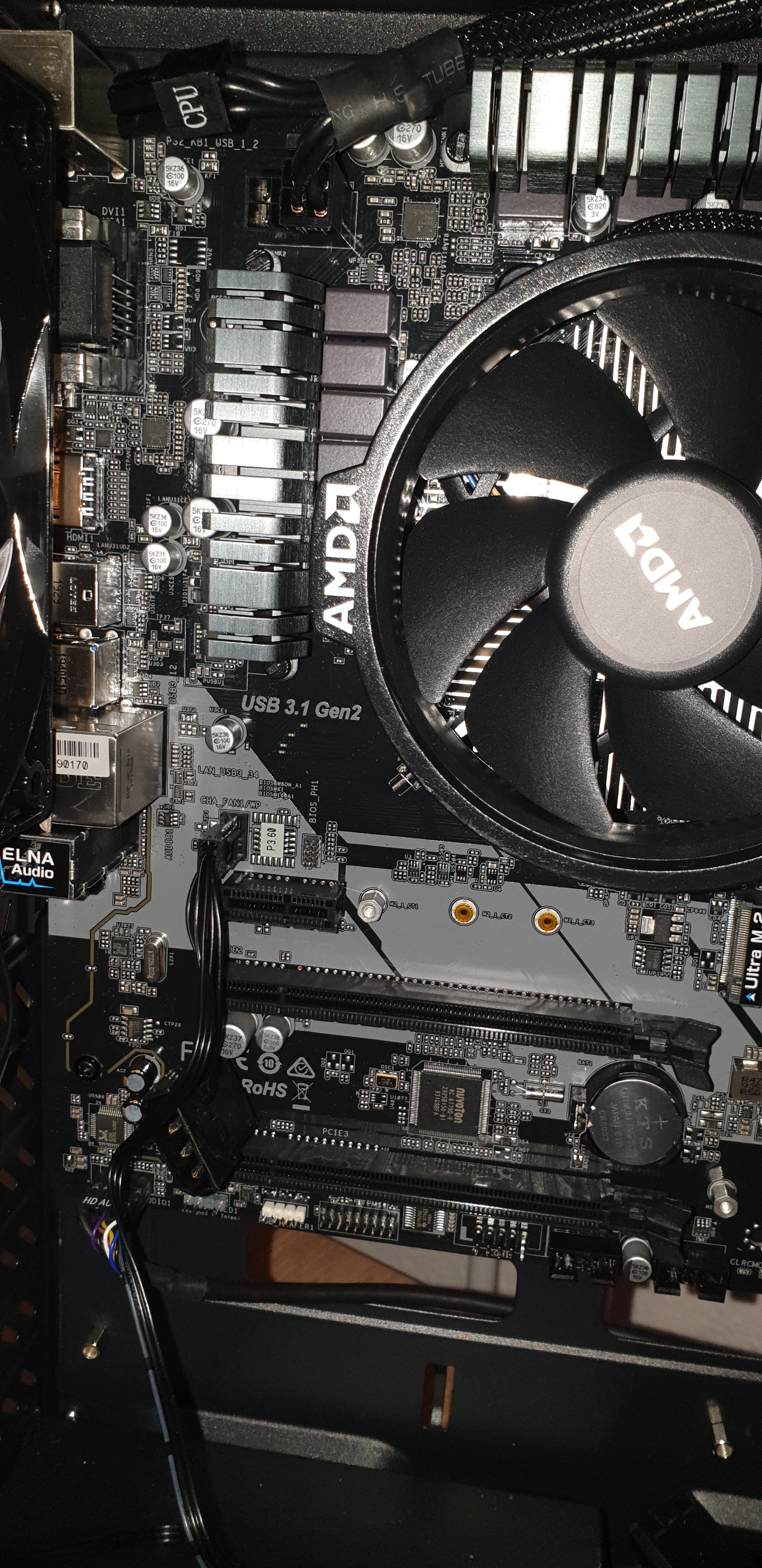

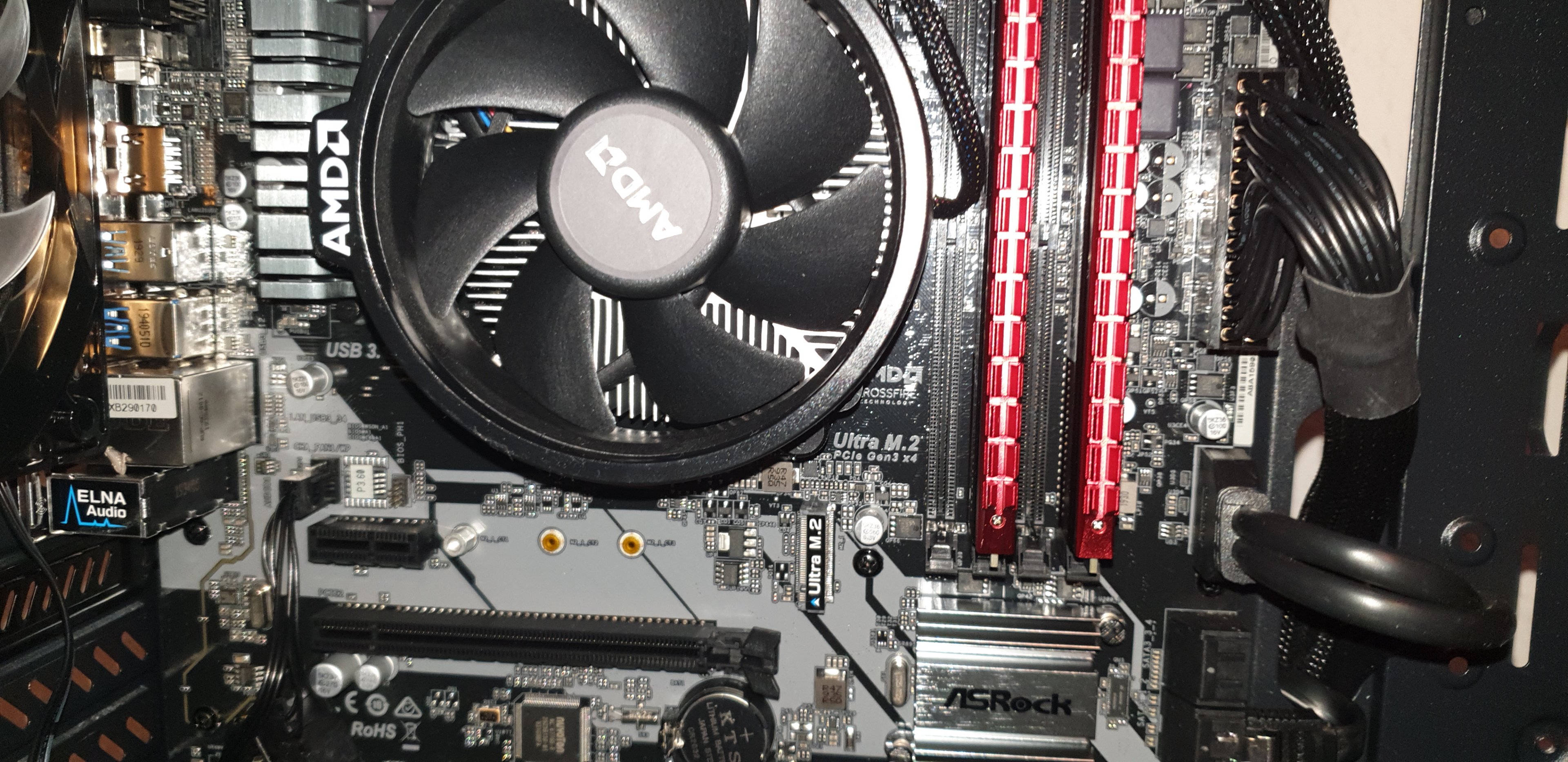

Poste mal ein Foto des Inneren des PCs. Bitte so, dass man möglichst die gesamte Verkabelung gut sehen kann.
Ist bestimmt nur der 8pin für die CPU, der fehlt...

so habe ich den pc zusammen gebaut.
Aber dann liegt es an der Grafikkarte die noch fehlt
Dann wenn die da ist werde ich die einbauen und dann müsste aber alles funktionieren?

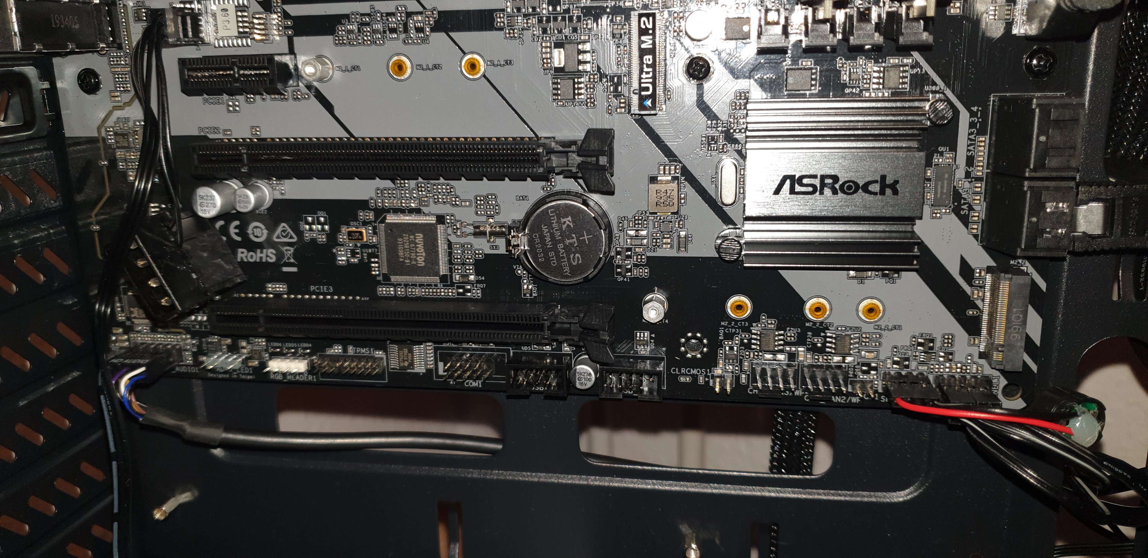

Was mein 2. Problem ist ist der hintere Lüfter er leuchtet zwar aber springt nicht an auch nicht mit Hilfe aber da habe ich gelesen das er wohl dann defekt ist kann das sein ?

Kommt evtl. darauf an wie der Lüfter/Anschluss im Bios eingestellt ist,
da gibts verschieden Möglichkeiten.
Je nach Anschluss z.B. eingestellt, dass er ab einer betimmten Temperatur erst anläuft.
Steht aber dann alles im Handbuch.
Wenn deine Verkabelung stimmt (Sichtprüfung) dann wird es nachher im BIOS einzustellen sein wann er was machen soll. Dazu kommst du dann später.

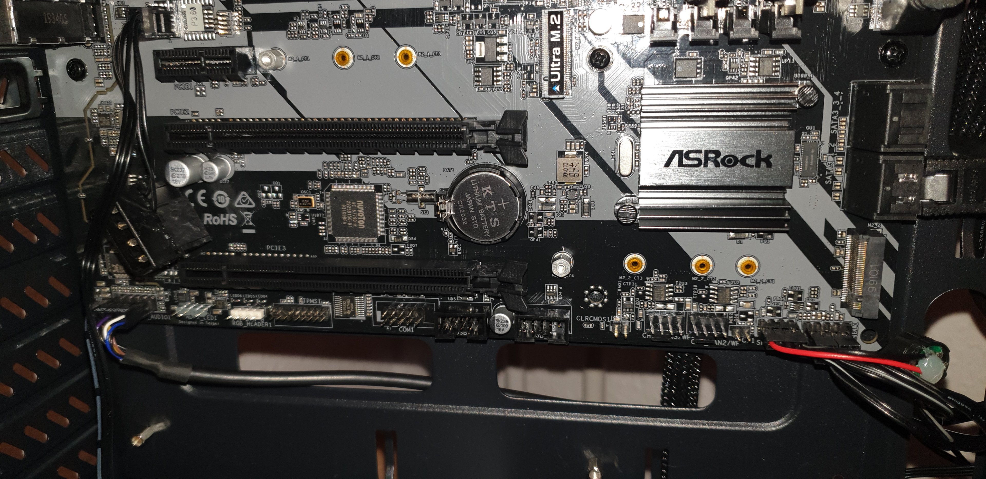

auf bild 3 der audo stecker, ist der sockel drei-reihig ? wäre mir neu, ansonsten ist es schlecht zu sehn, aber meine, das blaue , und das weiße kabel, sind die untereinander, oder nebeneinander ? und ist dieses kabel, ( wohl vom frontpanel ) 4-adrig, und in einer reihe ? sonst hättest du ihn sozusagen daneben gesteckt
