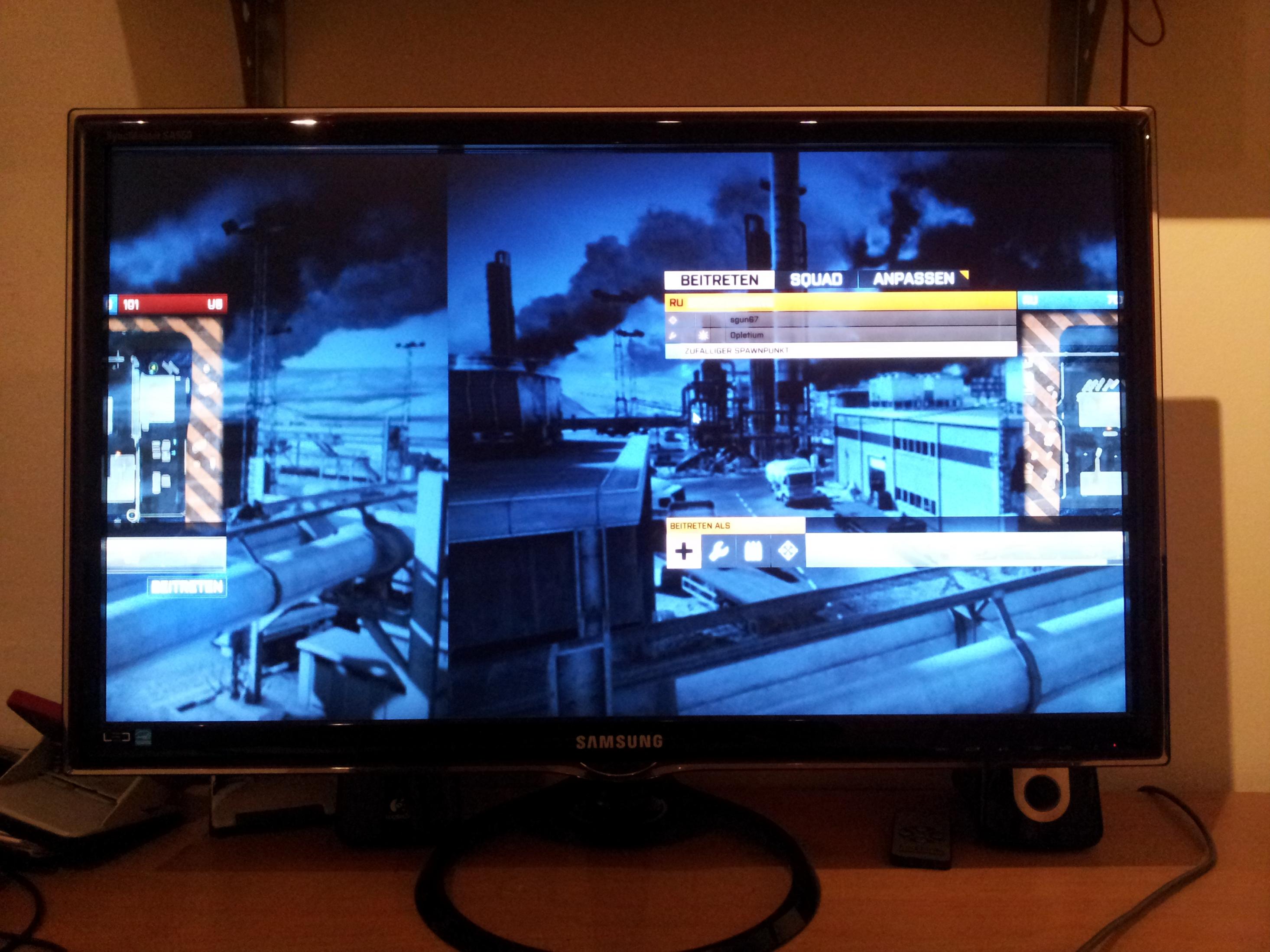

ich habe ein Problem das manchmal bei BF3 auftritt. Nach ca. 1 Stunde Spielzeit erscheinen Streifen auf dem Monitor und das Bild wird verzerrt dargestellt.(Bild im Anhang) Wenn ich eine Screenshot mache sieht alles ganz normal aus. Wenn ich BF schließe bleibt das Bild verzerrt, bis ich den PC neu starte.
Ich habe so etwas noch nie gesehen. Ich hoffe einer von euch weiß wo der Fehler liegt.
Vielen Dank für die Antworten.

Wenn du die möglichkeit hast teste ein anderes Display an der Grafikkarte.
Wenn nur an dem Gerät auftritt -> samsung hotline. die werden dein bild eh sehen wollen also kannste das auch direkt an hotline@samsung.de schicken ;)
aber ich würd erst sicherstellen obs am display liegt...
nachtrag: laut deiner sig nutzt du einen hdmi-switch?!?
wenn darüber verbunden solltest du display mal direkt am rechner hängen. ggf. auch mal per dvi
Ich werde es mal ohne den Switch versuchen. Das Problem tritt auch nicht immer auf, deshalb müsste ich das auch über eine längeren Zeitraum testen.
Kann es auch sein das es etwas mit der GPU zu tun hat??
