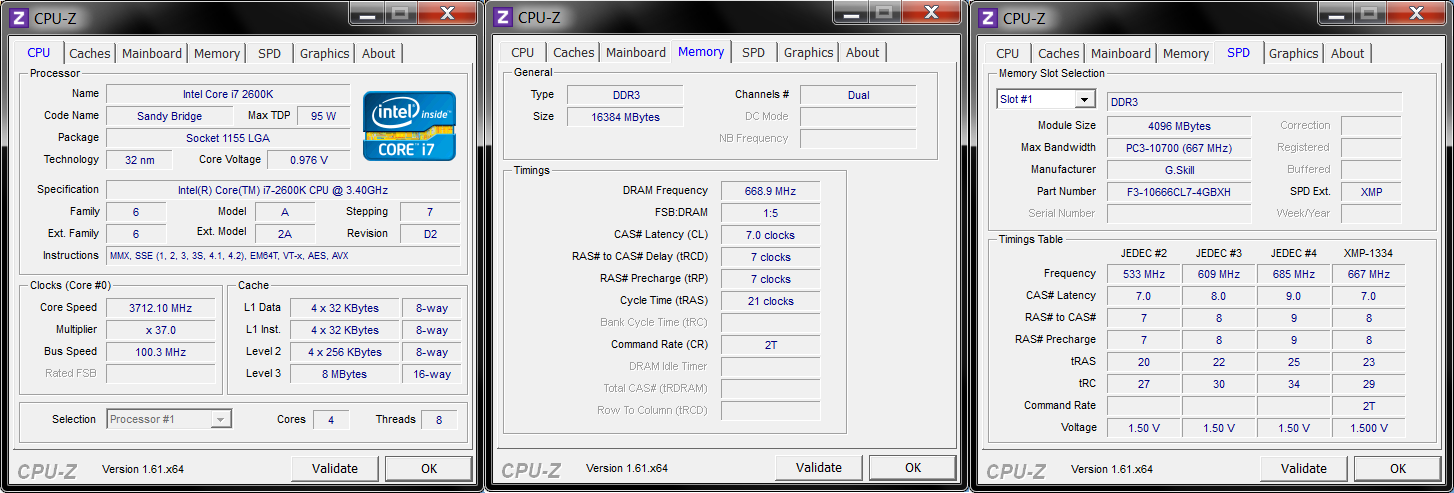

So, ich habe nun den beta-Treiber installiert. Ich habe nun auch nochmal den MSI Afterburner auf 100% Lüfterleistung gestellt. Das Problem ist immernoch da, braucht aber länger bis es auftritt. Sceenshot von CPU-Z hängt an.

Bei Vollbestückung der Speicherbänke könntest du die DRAM Voltage von 1.50 Volt auf 1.55 bis maximal 1.60 Volt anheben, so wird es jedenfalls von vielen empfohlen.
Danke, das wusste ich noch nicht. Versuche ich gleich mal.
Hmm... also das Erhöhen der Spannung hatte leider keinen erkennbaren Effekt. Ich habe nun mal testweise meine FTW EE von 850 auf 650 (also Standardtakt) runtergetaktet. Die Karte wird nun weniger heiß und rennt bisher ohne das genannte Problem. Ich würde vermuten, dass hier der Lüfter der Karte einfach zu schwach ist. Sobal die Karte längere Zeit auf 85°C rennt tritt dieses Problem auf. Danach hält die Karte 2-3 Sekunden an bis die Temp wieder im unteren 70er Bereich ist. Dann geht das Spiel vorwärts bis wieder 85°C erreicht sind. Klingt das irgendwie plausibel? Wenn dem so ist, dann brauche ich dringend n anderen Kühler für die Karte. Die FTW EE ist aber glaube ich kein Referenzdesign.
