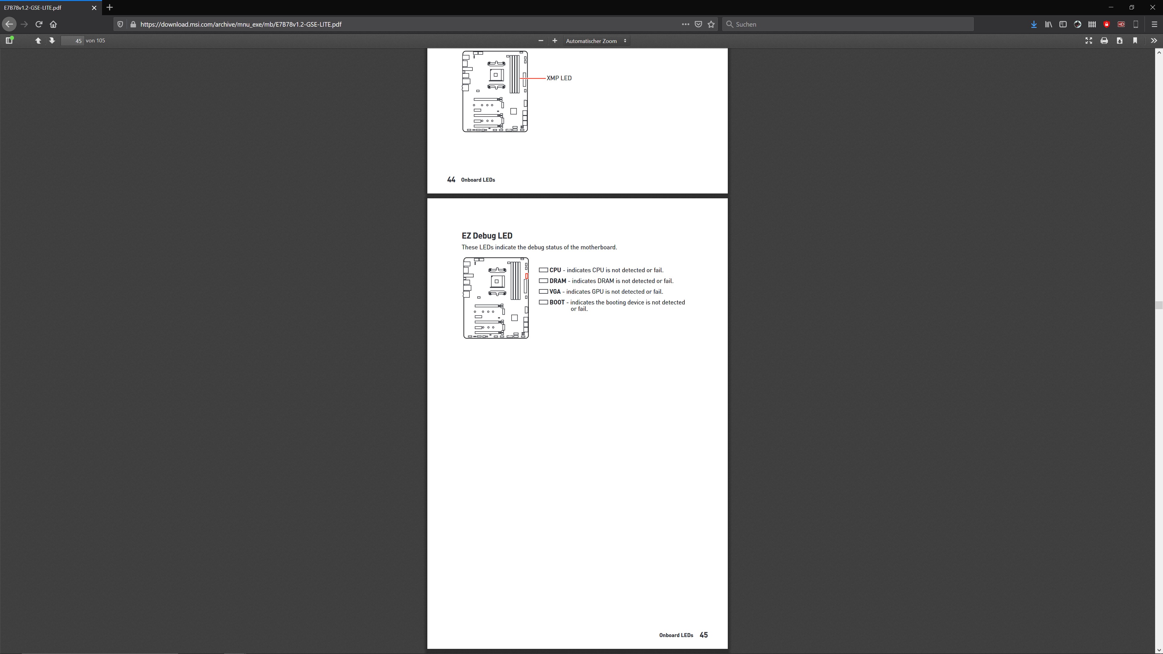

Mal bitte komplett vom Strom trennen und mit einer Taschenlampe reinleuchten und schauen ob da was verschmort ist.

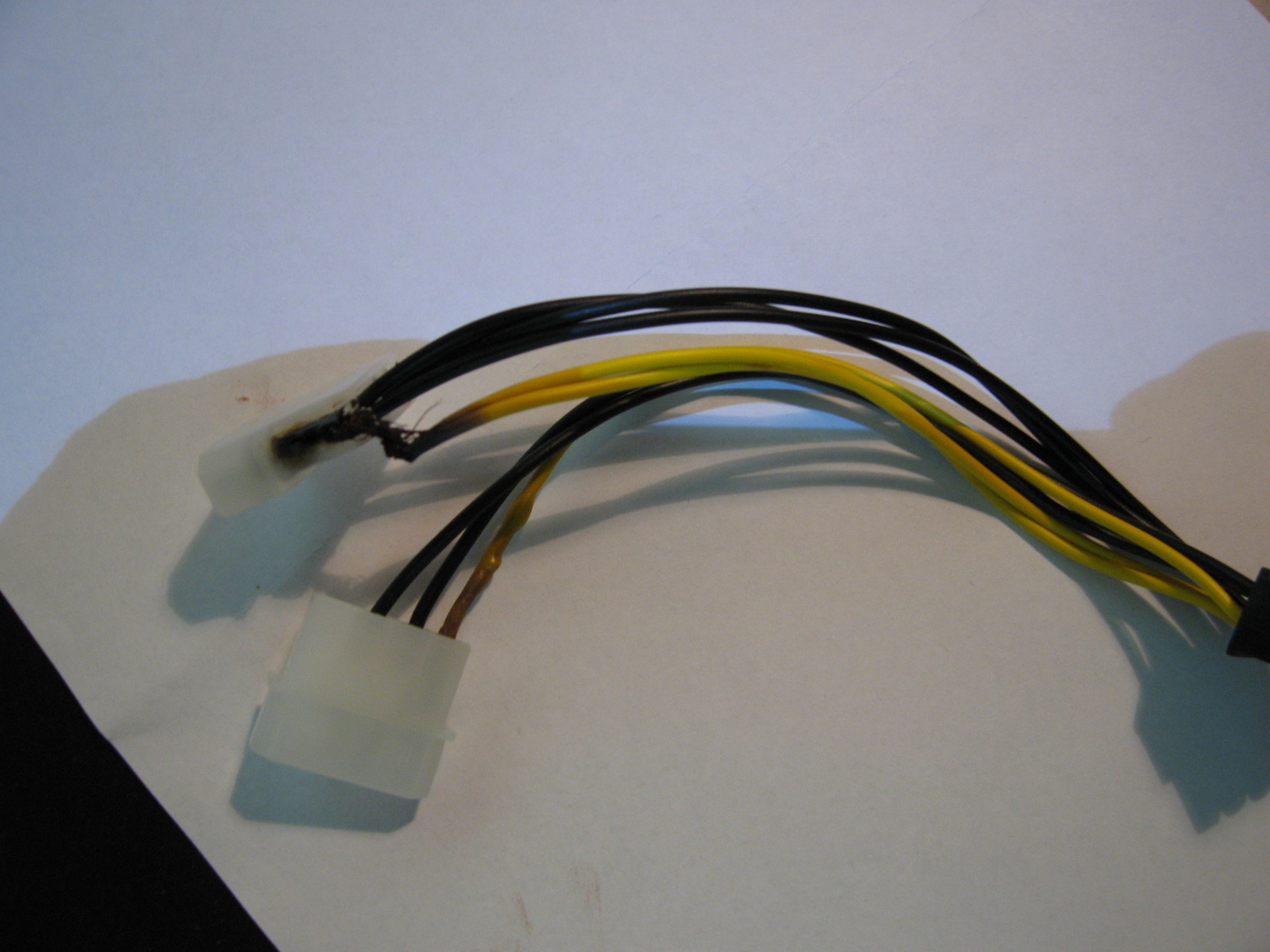

Hab gerade ein geschmortes Kabel gefunden, werde gleich ein Foto einstellen. Und zwar das von dem Adapter, der an der Grafikkarte für die Stromversorgung war. Hoffentlich hat das der GraKa nicht geschadet, oder? Foto folgt
Hier ist das Foto. Jetzt ist eine andere Situation. Das Kabel ist der Übeltäter, und das war das mit Sicherheit, was gestunken hat. Was heißt das nun? Netzteil doch nicht defekt? Nur dieses Kabel?

Hab gerade ein geschmortes Kabel gefunden, werde gleich ein Foto einstellen. Und zwar das von dem Adapter, der am der Grafikkarte für die Stromversorgung war. Hoffentlich hat das der GraKa nicht geschadet, oder? Foto folgt
@Sun_set_1,
Vielen Dank. Momentan kann ich am PC nichts mehr testen. Das Adapterkabel für die Stromversorgung an der GraKa ist geschmort, und ein Ersatzadapterkabel hab ich keins da.
Für PC Reparaturen an der Hardware bin ich in unserer Familie zuständig. Mein Sohn hat diesbezüglich noch nie was am PC gemacht. Daher ist es besser, wenn ich im Forum frage.
Mich würde nun sehr interessieren, warum das Kabel geschmort ist. Hat das was mit dem Netzteil zu tun, hat das Netzteil das verursacht?
Oder ist das unabhängig vom Netzteil geschmort? Und was mir jetzt natürlich Sorgen macht, ob das der Grafikkarte geschadet haben kann, weil die nämlich noch recht neu ist.

@Apfelbaum999
Nein, die Karte hat auch eigene Schutzschaltungen. Das BIOS würde auch keinen POST bestehen (Boot-Logo).
Höchstens der andere Pin Header an der GraKa könnte auch geschmort haben. Den kann dir aber jeder Elektriker oder Computerladen austauschen.
Generell sollte Die Grafikkarte auch nicht über solche 3/4Pol-Adapter versorgt werden. Ihr solltet wirklich ein vernünftiges und Modulares NT kaufen, an dem die Grafikkarte auch über zwei separate GPU Stränge von Netzteil verbunden ist,
Ich empfehle hier klar das PP11. Der Preis lohnt sich, das Teil hält unter normalen Umständen Jahre. BeQuiet selbst gibt dir bereits 5 Jahre Garantie. Und nen unkomplizierten Austausch, da Berliner Firma.
Ich meinte damit, dass Du beim ersten Stromschlag eines geöffneten NT hier dann nicht mehr selbst posten kannst ;)
@Apfelbaum999
Poah, ich schreib vom iPad aus, das wäre jetzt zu lang. Ganz simplifiziert kann man sagen, dass Grafikkarten, gerade Potente, unter Dauerlast und Betrieb dermaßen viel Strom ziehen, dass die Adapterkabel dafür nicht ausgelegt sind, die laufen heiß.
Weiterhin soll die Grafikkarte aufgrund dessen dann auch nie über einen Strang versorgt werden, an dem noch andere Geräte hängen. Und immer die nativen 6/8 PIN Adapter verwenden.
Entsprechende Netzteile wie das BeQuiet bieten dafür eigene Schienen. Da legst du je 8 Pin Anschluss sauber ein Kabel direkt ins Netzteil. So hat jeder 8PIN seine komplett separate Stromversorgung vom NT.
Somit gibt es direkt mehrere Gründe warum kein Adapter-Kabel genutzt werden sollte.
Neben der Tatsache, dass die schon alleine nicht für die Stromaufnahme einer Grafikkarte geeignet sind, hängen die ja zu 99,99% an einem Strang der auch noch andere Geräte versorgt. Und das kann wiederum zu einer Überlast auf dieser Schiene im Netzteil führen und dir, im wahrsten Sinne des Wortes, das NT grillen.

Nie solche Adapterkabel für die Grafikkarte verwenden, hab schon so einige abgerauchte Adapter gesehen.
Wenn das Netzteil die benötigten Anschlüsse nicht hat, muss ein neues Netzteil her.
Kauf aber ein Marken Netzteil.

vielen Dank, das ist alles so super erklärt. Das hab ich natürlich alles vorher nicht gewusst. Also dann kauf ich ein be quiet PP11. Sonst wärs alternativ ein Ion+560P geworden.
Beim anderen Pin-Header, der an der GraKa angesteckt war, ist nichts Geschmortes zu erkennen.
