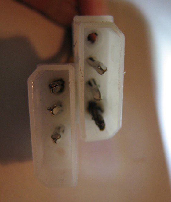

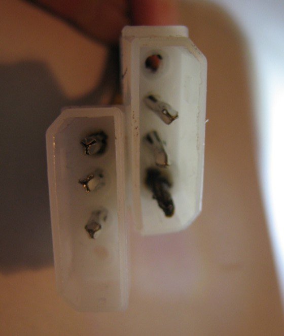

@Apfelbaum999 :
Nein, zunächst ist das ein stinknormales Adapterkabel (gut, auf dem Foto sieht man den schwarzen Stecker nicht ganz vollständig) von GraKa-Strom (weiß jetzt nicht genau, wie der Stecker heißt) auf zweimal Molex, wo die Molex-Kontakte wohl ausgeleiert waren und es deshalb gebrutzelt hat.
Erstmal ein neues Adapterkabel besorgen und ausprobieren, das kostet nur wenige Euro.

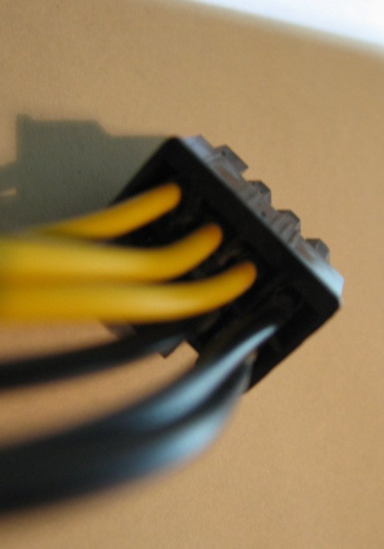

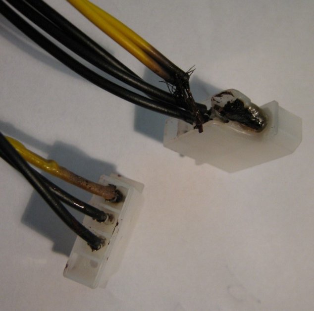

Danke. Ich kauf kein neues Adapterkabel mehr. Statt dessen ein gescheites Netzteil, bei dem die Stecker schon dran sind. Hier nochmal Fotos von dem Adapterstecker. Bei beiden weißen ist es geschmort. Der schwarze Stecker ist ok
@LeadScientist:
Mag sein, dass ich kein Schnellmerker bin, aber was hat Dein Posting mit dem verbrannten Molex-Adapter zu tun?
Hier sind sehr wahrscheinlich einfach Kontaktprobleme zwischen den Molex-Steckern und -Buchsen die Ursache für das Problem, denn es gab offensichtlich Übergangswiderstände durch schlechte Kontakte. Man müsste sowohl die Stecker als auch die Buchsen "austauschen", entweder neue Adapterkabel an das vorhandene Netzteil anschließen oder falls die Buchsen noch ganz sind ein wenig löten . . . bzw. eine neues Kabel wie oben beschrieben kaufen und einbauen.

Es hat sich herausgestellt,. dass die Molexadapter in Verbindung mit dem Netzteil das Problem verursacht haben. Zumindest werden wir, sobald ein neues Netzteil eingebaut ist, sehen, ob das Problem dann behoben ist oder nicht.

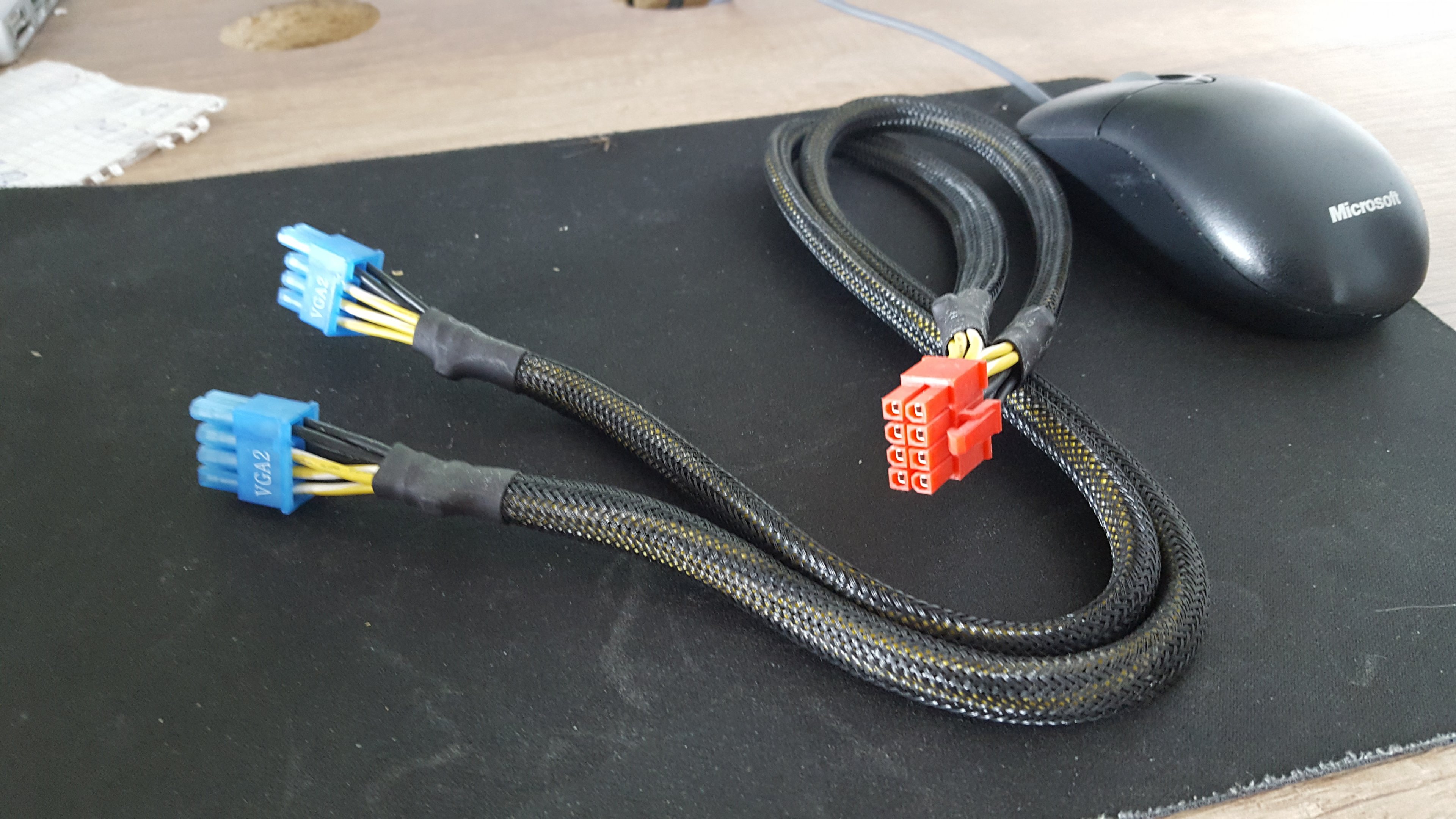

Danke. Bei den originalen Anschlusskabeln vom alten Thermaltake ist aber kein PCIe-Stecker für die Grafikkarte dabei, daher habe ich das Adapterkabel besorgt. Ich habe es damals gebraucht gekauft, und es war da sicher nicht dabei, sonst wäre es ja dran gewesen. Früher war das Thermaltake in einem anderen PC eingebaut, da wurde so ein Stecker für die Grafikkarte nicht gebraucht.
Dann hau den Verkäufer an, ob er die Kabel noch hat oder bestell sie bei Thermaltake nach! ;)
Müssen eigentlich min. zwei Kabel mit gesamt vier Anschlüssen sein!

omavoss schrieb:
Frosdedje schrieb:
Ein Problem ist, dass es zu einen Kabelbrand kommen kann, wenn der Kabelquerschnitt
in den Kabelsträngen des Molex-Adapters kleiner als die beim PCIe-Kabelstrang sind und
die Grafikkarte beim Stromverbrauch nicht sparsam ist.
Daher raten auch einige Hersteller ab, die Grafikkarte (dauerhaft) über Molexstecker zu versorgen.
Übergangswiderstände (wie stark die auf die Spannung auf der +12V-Leitung haben,
lässt sich pauschal nicht sagen) sind auch ein Nachteil bei dieser Sache.

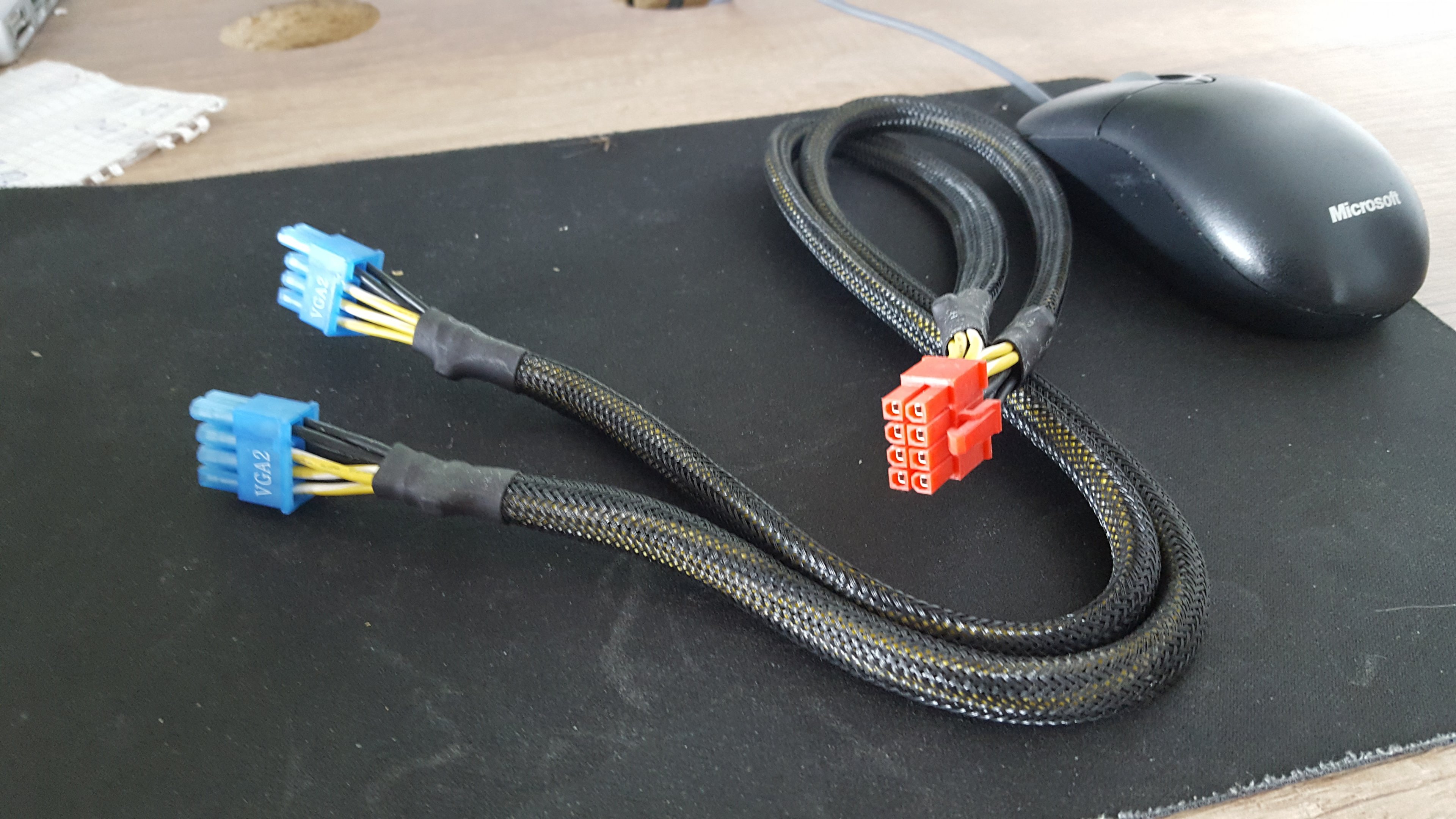

Würde dieser Stecker in dein Netzteil passen ?
Dieser Adapter hat nichts an der Grafikkarte zu suchen, denn dein Netzteil hat alle nötigen Anschlüsse! Ich hab mir mal erlaubt ein Foto vom Lieferumfang zu machen und da sieht man schön, das da zwei PCIe Kabel mit 4 Anschlüssen dabei sind. Also sollte man die auch benutzen!
Reaktionen: Apfelbaum999
Dann versteh ich allerdings nicht, wieso das dann bei meinem pp11 Modular dabei war,
das ich allerdings nicht brauche, da ich eine apu habe
und der te schreibt nun mal, dass zuvor das netzteil woanders eingesetzt war, und darum dieses kabel fehlte
naja, war ja nur ein Vorschlag, und er hätte es für paar euro Frachtkosten bekommen können
