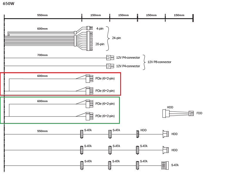

Habe jetzt keine Ahnung wie BeQuiet seine Kabel beschriftet aber die Karte bekommt von Grün und Rot jeweils einen Strang? Oder sind die Y-Kabel schon mit 1 und 2 beschriftet?
